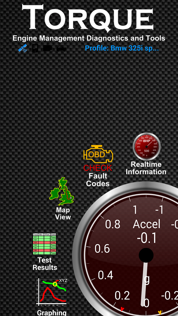

« ตอบกลับ #7 เมื่อ: พฤศจิกายน 18, 2014, 14:07:49 »
ดูผ่าน App Torque  ก็ได้ครับ ผมลงใน Note3  ใช้งาน OK เลยครับ  ไม่ต้องไปเสียเงินเยอะ  :-*
