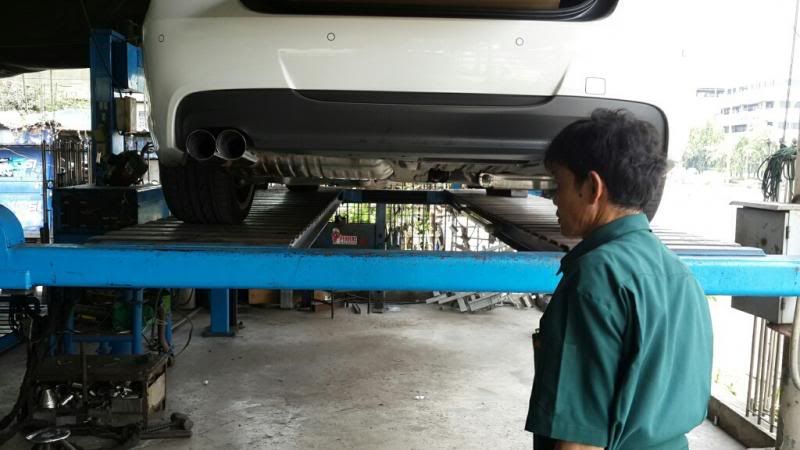

ที่ทำไปก็มี แคม กรอง กล่อง ท่อไอเสียตั้งแต่หลังแคทครับ

เสียงดัง ตั้งแต่รอบเดินเบาเลยครับ ถ้าในสนามแข่ง OK แต่ใช้ชีวิตประจำวัน อาจไม่ราบรื่น ฟังเพลงไม่เพราะ ดังไปนิด :-X
ปัญหามันอยู่ที่ตรงนั้นแหละครับ ยังนั่งคิดอยู่ว่าจะแก้ตรงไหนเพิ่มเติมดี
แต่พอรอบสูง เสียงหึ่งๆ แบบนั้นเงียบลงนะครับ กลายเป็นเสียงวูดๆ เหมือนกับไอเสียตอนรอบเดินเบามันดันออกท่อไปไม่ได้ เลยก้องอยู่ในท่ออยู่อย่างนั้น ไว้หา เฮดเดอร์ ได้ก่อนครับว่าถ้าไอเสียโฟล์ดีๆจะเป็นอย่างไรครับ  O0

อยู่ที่หม้อพักกลางครับ หม้อพักกลางของ 330 ผมก็เคยเอามาใช้ครับ เสียงสะทั่นทุ่งเลยครับ
แต่ของคุณเรย์ใช้ตัวเดียวกับผม 330 มาใช้กับ 323 แต่ทำหม้อพักกลางใหม่ให้ใหญ่ขึ้น ก็เงียบดีครับ
ของผมทำขึ้นมาใหม่แบบนี้ ภาพที่ 2 ก็พอได้อยู่ครับ (แต่ก็ยังดังอยู่ครับ อยู่ในเกณฑ์พอรับได้ครับ)
