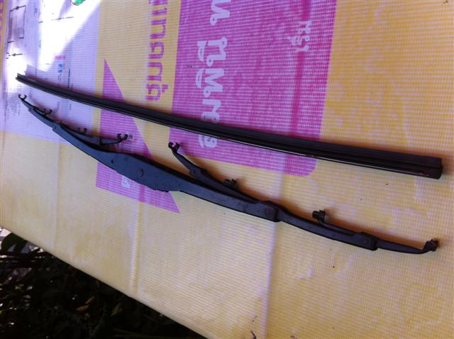

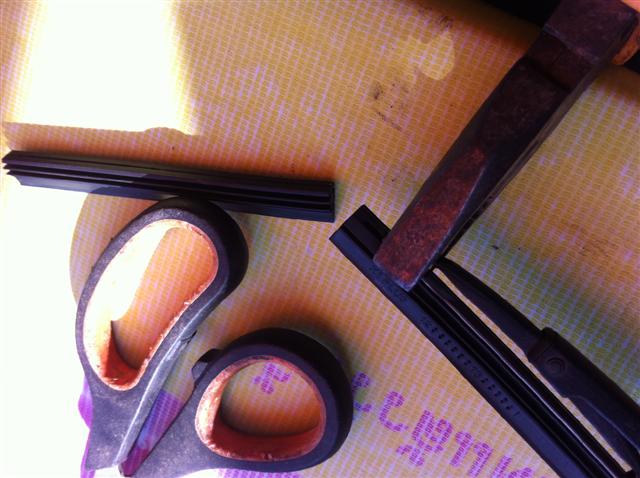

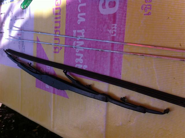

จะเข้าหน้าฝนแล้วเลยไปเดินซื้ออุปกรณ์มาทากันรั่วที่หลังคามายาหลังคาสักหน่อย เดินผ่านแผนกประดับยนต์ก็อดไม่ได้ที่จะแวะเข้าไปเดินดูเล่นๆ นึกขึ้นได้ว่าปัดน้ำฝนรถเราเสียงมันดัง เลยลองมองหาดู ไปเจอเข้า1ถุงราค33บาท ลองแกะมาดูเนื้อยาง ก็น่าจะใช้ได้อยู่น่ะ คิดในใจใช้ไม่ได้ก็ไม่เป็นไร33บาทถือว่าทำข้าวหกไปจานนึงก็แล้วกัน กลับมาก็ลงมือเปลี่ยนเลยครับ
1ถุงมี2เส้นยาวเส้นล่ะ24นิ้ว
จัดการถอดที่ปัดน้ำฝนออกมา

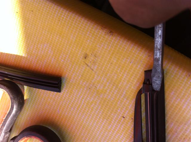

เอาไขขวงงัดตรงปลายที่ล๊อคเอาไว้
แล้วก็ถอดใบปัดออกมา

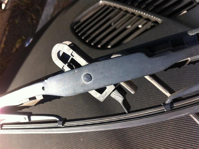

เปลี่ยนเอาอันใหม่ใส่แล้วใช้คีมบีบให้แน่น

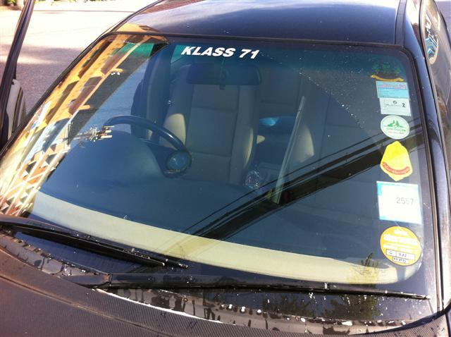

เป็นอันว่าเสร็จนำก้านกลับไปใส่แล้วก็ทดลองปัดดูผลที่ออกมาสะอาดแล้วก็เงียบดีด้วย 33บาทใช้ได้สัก3เดือนก็คุ้มแล้ว :)) :)) :))
