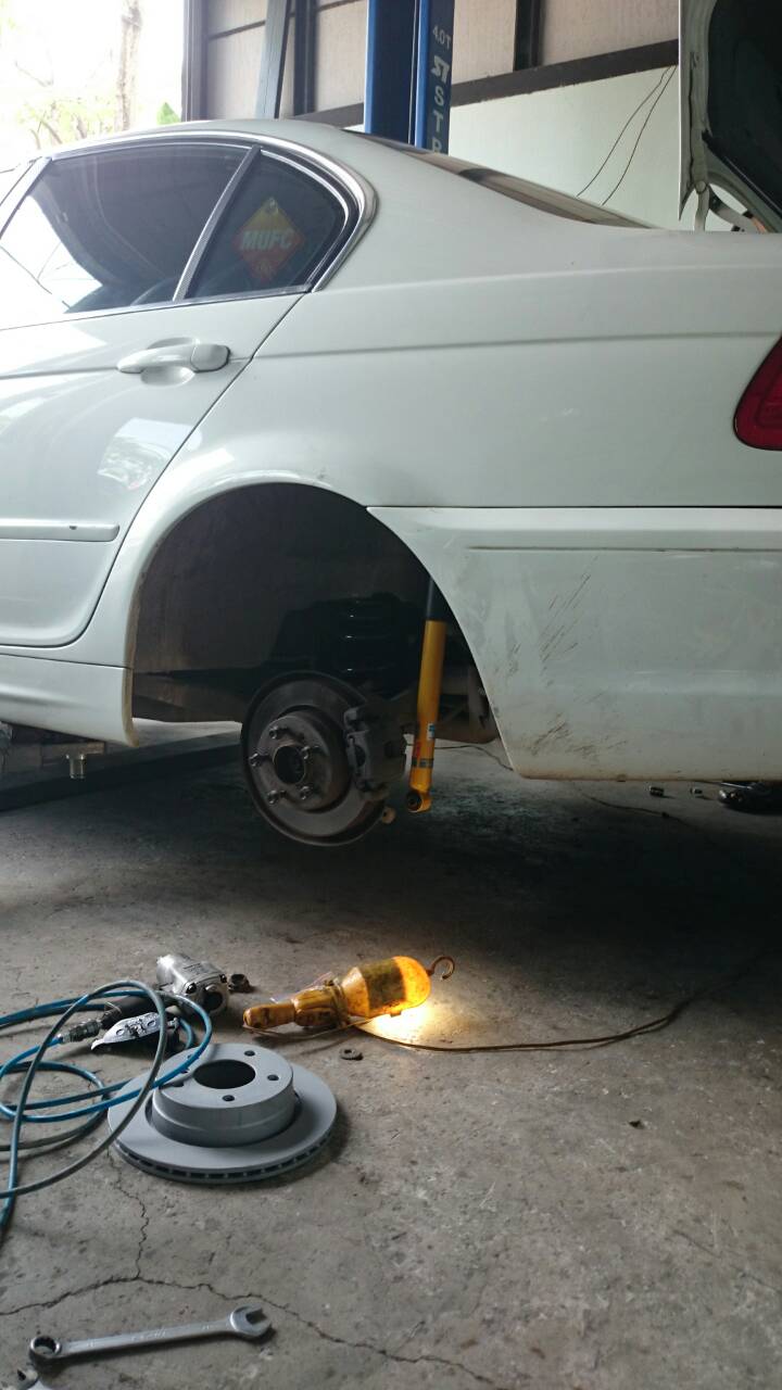

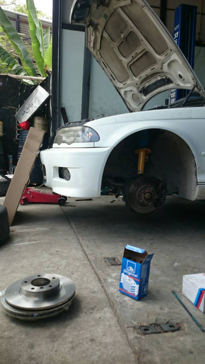

โช๊คตาย อันตรายมาก
« เมื่อ: กันยายน 22, 2014, 15:00:09 »
โช๊คตายเวลาขับแล้วขอบยางด้านในกระแทกกับตัวรองสปริงหน้าจนยางสึกเห็นโครงลวดในยาง ขนลุกเลย ฝากเตื่อนพี่ๆน้าๆนะครับ
ถ้าขับเร็วๆยางระเบิดเอาง่ายๆ ดีผมยางมารั่วเอาหน้าหมู่บ้าน
ตอนนี้ส่งไปให้ พี่ปาล์ม BMWAPO จัดการช่วงล่างให้มาเกิดใหม่ละครับ
Bil B6 แกนใหญ่+ไอบัคเตี้ยน้อย
เดี๋ยวไปรับรถแล้วจะมาบรรยายการเกิดใหม่ของช่วงล่างเจ้า 46 ครับ

หลังจากได้ทำการบูรณะใหญ่ช่วงล่าง
- Bilstein B6 แกนใหญ่
- สปริง Eibach เตี้ยน้อย
- เบ้าโช๊ค หน้า-หลัง
- ลูกปืนล้อ หน้า-หลัง
- ปีกนกหน้า ซ้าย-ขวา
- บุชปีกนก (ยูริเทน)
- ลูกหมากกันโครง หน้า
- ยาง Hankook v12 235/35/19 265/30/19
- พร้อมผับซุ้มที่ ssr วัดม่วง (งานดีสวยๆ)
ก็ได้ไปลองวิ่ง กรุงเทพ-ชลบุรี (พระราม2 > บูรพาวิถี(Ikea) > มอเตอร์เวย์(บางวัว) > ชลบุรี
ลองใช้ความเร็วดูอาการรถเวลาเปลี่ยนช่องด้วยความเร็ว
เจอถนนบางช่วงเป็นลอนๆ โดยร่วมผมถือว่าประทับใจกับช่วงล่างเซ็ตนี้นะครับ
อาจจะชอบแข็งๆหน่อยเป็นการส่วนตัวเพราะไม่ชอบนิ่มๆยวบๆ
โดยรวมถือว่าโอเคเลยครับ
