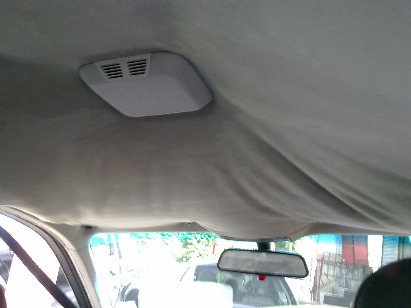

ผมสงสัยว่าตัวกรองอากาศที่ติดอยู่บนหลังคา e46 ตรงกลางเลยถ้าผมอยากเปลี่ยนแผ่นฟิวเตอร์ กรองอากาศมันควรทำอย่างไรเพราะผมว่าแอร์เรามันเริ่มตันไอ้เจ้านี้ก็คงต้องตันด้วย แต่เราไม่รู้เพราะมันไม่มีลมให้เราสัฝเกต เราก็เลยไม่รู้ว่ามันตันหรือ ไม่แต่ผมก็คิดว่ามันคงตันเหมือนๆแอร์ทั่วไป ถ้าผมอยากเปลี่ยนเปลี่ยนอย่างไรครับ แล้วต้องไปหางซื้อ ฟิวเตอร์มันได้ที่ไหน ผมว่าหลายคนคงไม่ได้สนใจมันเท่าไหร่ แต่มันก็สำคัญกับระบบแอร์มากพอควร มันจะช่วยให้คอยด์ตันช้าขึ้นเพราะมันกรองสิ่งสกปรกได้ ขอความรู้จากพี่ๆด้วรครับ ขอบคุณล่วงหน้าครับ

ตัวที่ติดอยู่กลางหลังคาเลยใช่มั้ยครับ
...ถ้าหมายถึงตัวเดียวกัน
อันนั้นคือ Motion Sensor ครับ ทำงานร่วมกับระบบกันขโมย
วิธีทดสอบ
1.ให้คนเข้าไปนั่งนิ่งในรถ
2.กดล๊อคจากรีโมทกุญแจ
3.รอประมาณ 30 วินาที
4.ให้คนในรถโบกไม้โบกมืออยู่ในรถ
กันขโมยจะดัง ต๊อดๆๆๆๆ

เจ้าของกระทู้ ทำเรื่องแล้วครับ คือตอนนี้สงสัยมากมายว่ามันคือ อันหยัง ถ่ายรูปมาลงให้ดูหน่อยสิครับ  :goodjob

เอารูปมาให้ดูครับ
จาก internet นะครับ

เห็นแล้วตกใจ .. ตกใจผ้าที่มันกำลังจะร่วง อิอิ  :omg

เอ้าผมก็คิดว่าเป็นตัวกรองอากาศตามรูปเลยครับ หน้าแตกเลย555 คนที่ผมซื้อมาเค้าบอกว่าเป็นตัวฟอกอากาศภายในรถตกลงมันคือ motion sensor ใช่ไหมครับ???

ใช้ครับ มันจะอยู่ในรถตัว กลางๆ ไปจนถึง ท๊อปอ่ะครับ  :goodjob

ผ้าหลังคาในรูปอาการเหมือนผมเลยเริ่มย้อยแล้ว
