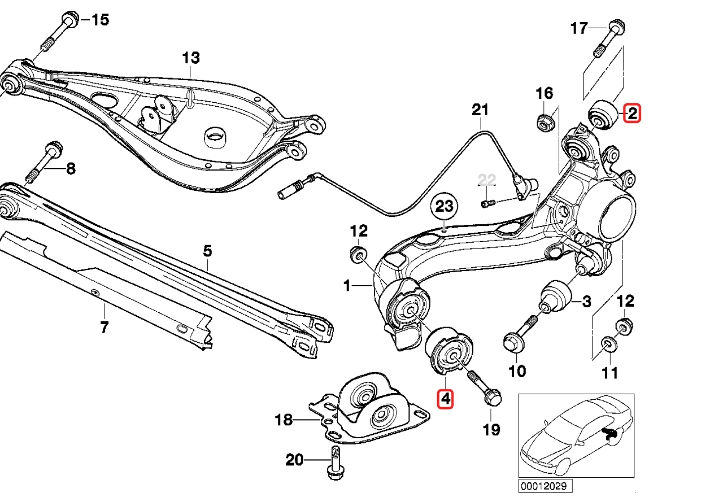

ส่วนลูกหมากตัวที่ว่าลองดูตาม link เบอร์ 2 เบอร์ 3 ครับ

ลองดูเบอร์ 2 กับ 4 ครับ ยางขาดหรือเปล่า
ของผมเคยมีเสียงดังเหมือนเหล็กสีกัน เกิดจาก เบอร์ 2 ยางขาด จารบีแห้ง ส่วนเบอร์ 4 ถ้าขาด จะมีเสียงดังเหมือนยางสีกับเหล็ก 0รถจะเพี้ยน กินยางแปลกๆครับ
