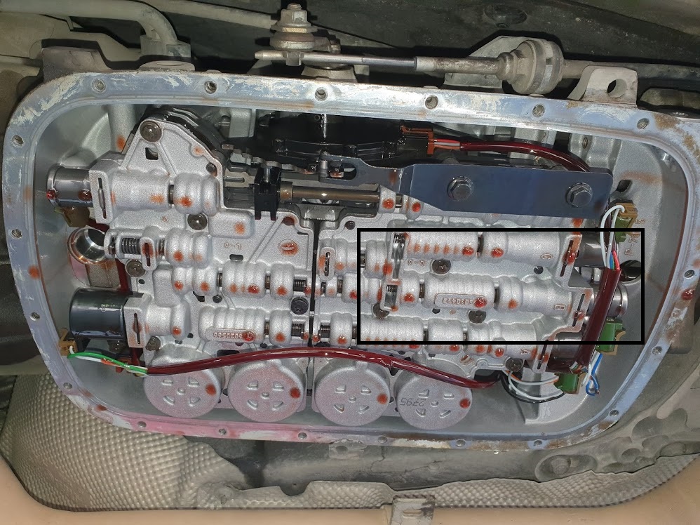

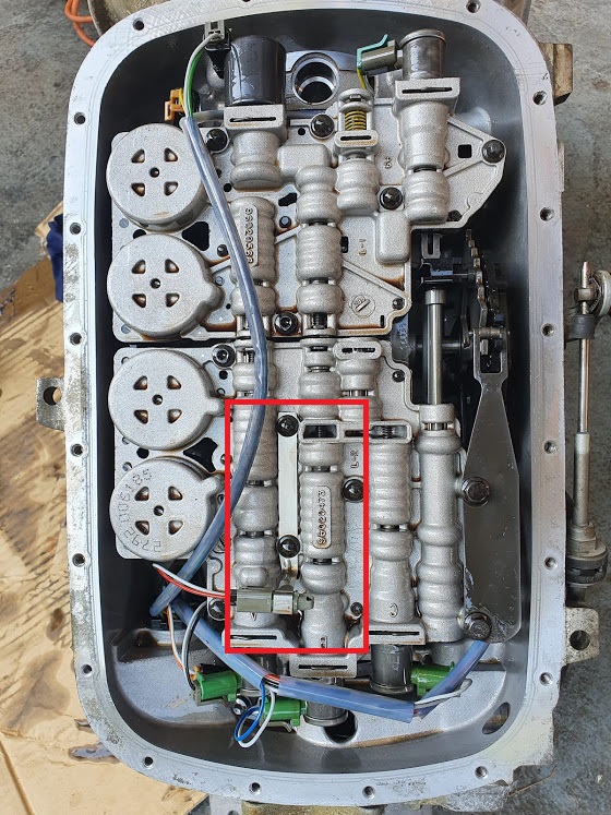

ที่ผมเคยเป็นขึ้นโค้ดเกียร์ 5
มันจะมี บูชเกียร์ คล้ายๆพวกข้อต่อ แต่ใส่กับส่วนไหนในเกียร์แน่ อันนี้จำไม่ได้เหมือนกันครับ เห็นช่างเขาเรียกบูชคลัชเกียร์กัน กับ เรื่องปั๊มน้ำมันเกียร์ ครับ ตอนนั้นทำเรื่องบูชแล้วไม่จบ ต้องมาจบที่ปั๊มน้ำมันเกียร์อีกรอบครับ
เพิ่มเติมไปลองหารูปบูชตัวที่ว่ามาครับ
« แก้ไขครั้งสุดท้าย: มกราคม 15, 2021, 06:07:57 โดย tom46 »

ขอบคุณครับพี่ต้อม ดูแล้ว น่าจะหนักเอาการเหมือนกันครับ  :'(

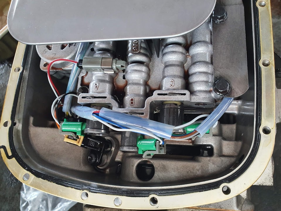

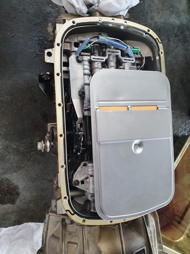

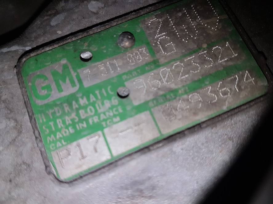

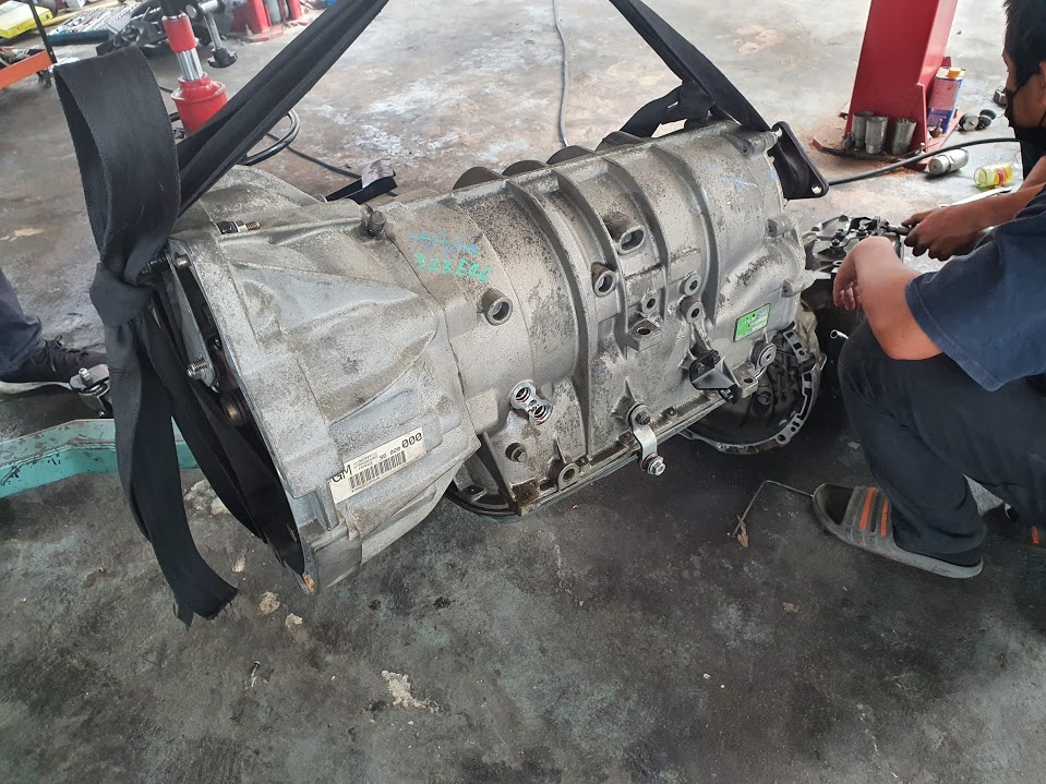

อาการหนักหน่วงครับ ยกเกียร์ใหม่เลยครับ ได้มาราคา 24000 + ค่ายก 3000 + น้ำมันเกียร์ กรอง ประเก็น 2500
เกียร์ใหม่เป็น a5s360r ถอดหัวตัด เครื่อง 2500cc  เกียร์น่าจะวิ่งน้อย กรอง ประเก็นอ่าง ยังเป็นเดิมๆติดรถ บวกกับหัวน๊อตยังไม่มีรอยช้ำเลย คิดเข้าข้างตัวเองไว้ก่อน :))
ผมจำผิด เกียร์เดิมติดรถเป็น a5s390r
ดูๆภายนอกเกียร์สองตัวนี้ไม่ต่างกันครับ แต่ภายในต่างกันนิดหน่อย ตรงสายไฟ กับ sensor บางตัว แล้วก็หน้าตาลูกทอร์คไม่ค่อยเหมือนกันเท่าไหร่
a5s390r
a5s360r
หลังจากใส่วิ่งก็มีอาการเปลี่ยนเกียร์ลึกนิดหน่อย ถ้ารอบสูงเปลี่ยนเกียร์กระตุกบางๆ เกียร์ห้ามีอาการวืดบางครั้ง  O0  ส่วนถอยหลังปกติดีครับ
ตอนนี้ร้านบอกว่าให้ใส่วิ่งไปสักอาทิตก่อน เนื่องจากเกียร์จอดนาน ถ้าไม่ดีขึ้นจะสลับ เกียร์จากหัวตัดอีกคันใส่ให้
« แก้ไขครั้งสุดท้าย: มกราคม 26, 2021, 15:28:20 โดย 24noppon »

ตอนนี้ยกอีกลูกนึงมาใส่แทนละครับ ลูกที่เพิ่งเปลี่ยนมาไปไม่รอดซะแล้ว
หลังจากเปลี่ยนลูกใหม่คราวนี้ เกียร์แน่นดีมากๆ เปลี่ยนเกียร์ลื่นและไวดี รอบเครื่องที่เมื่อก่อนฟรีทิ้ง ตอนนี้ดูๆครัชจับแน่นดี จังหวะเร่งส่งรอบไม่มีฟรีทิ้งเลย คงจบแล้วมั้งครับเรื่องเกียร์ O0

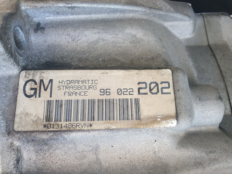

ถามเพิ่มเติมนะครับ เห็นเปลี่ยนตัว 360 แล้วไม่จบได้ยกลูกใหม่
สรุปแล้ว เกียร์รหัส 390 ใช้ 360 แทนได้ไหมครับ แล้วตัวเลขตรงนี้มันบ่งบอกอะไรหรอครับ
  • กระทู้: 478
Re: สอบถามเรื่องเกียร์ครับ gm a5s390r
« ตอบกลับ #11 เมื่อ: พฤษภาคม 02, 2021, 14:29:20 »

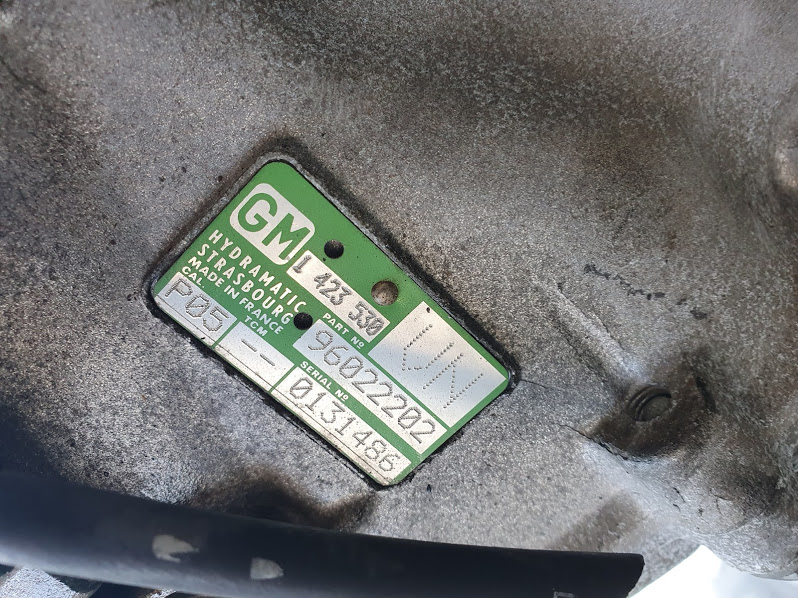

A5S360R กับ A5S390R ใส่กันได้ครับ
เกียร์ตัวที่สองที่เปลี่ยนก็ A5S360R เก่ากว่าลูกแรกซะอีก แต่ใช้ได้ดีซะงั้น
เกียร์สองรุ่นนี้ น่าจะแยกตามปีที่ผลิตของBMW เท่าที่เคยหาข้อมูล รุ้สึกว่า A5S390R จะปีใหม่กว่า แต่เกียร์ทั้งสองตัวก้คือ GM 5L40Eครับ

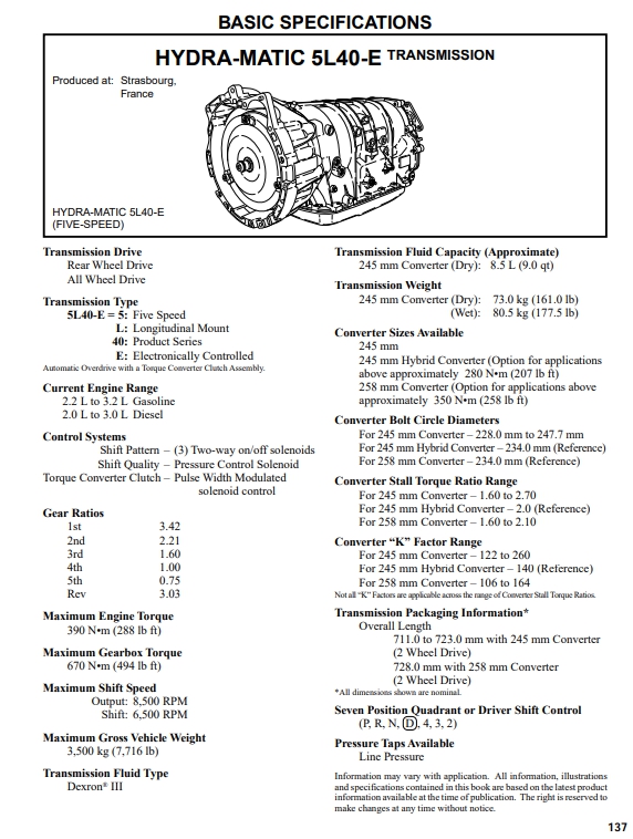

เรื่อง spec เกียร์ อันนี้ไม่แน่ใจเหมือนกันครับพี่ต้อม ที่เคยอ่านๆดูจากคู่มือหรืออะไหล่ที่ขาย เห็น spec เขียนรวมๆหมดเลย A5S360R/A5S390R/4L40E/5L40E/5L50E
ส่วน spec ของ 5L40E ประมาณนี้ครับ
« ตอบกลับ #14 เมื่อ: พฤษภาคม 07, 2021, 07:27:04 »
เท่าที่เคยฟังเขาเล่ามานะครับ ว่าเป็นเรื่อง แรงบิด ที่เกียร์ตัวนี้รับได้ครับ
ไม่รู้เขาจะดูจากที่เขียนว่า maximum engine torque ด้วยหรือเปล่านะครับ เห็นเขียนว่า 390 nm
