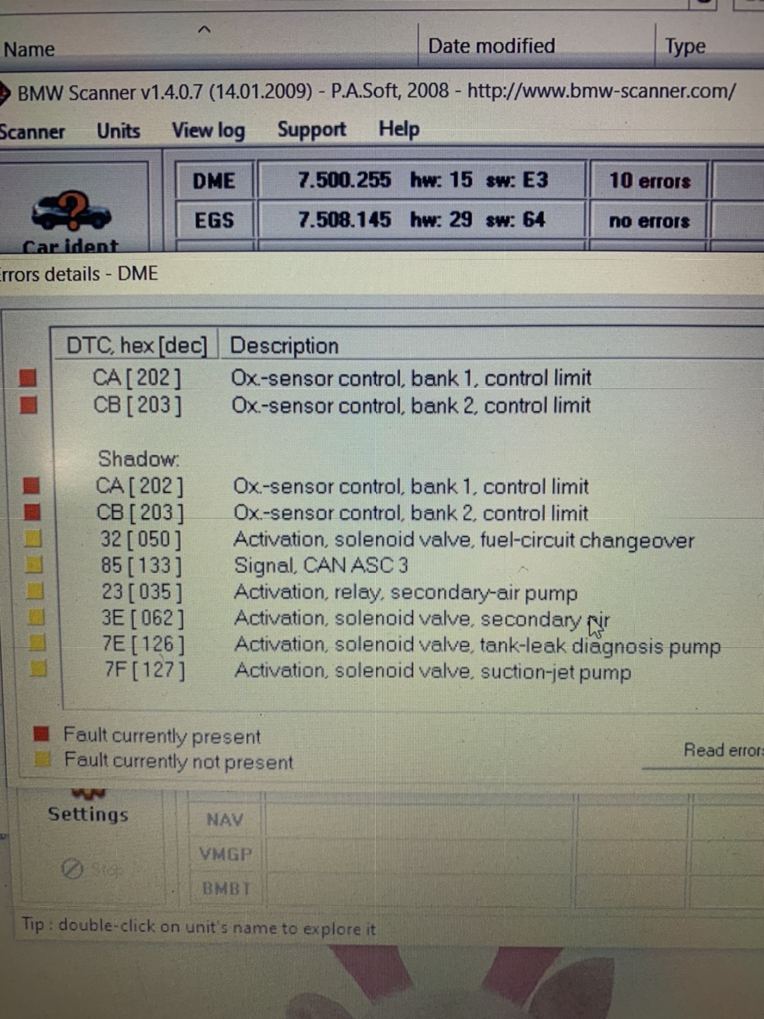

bm e45 เครื่อง m52tu มีอาการ
ขับมาดีๆ รถติด รอบเดินเบาเริ่มสวิง เครื่องสั่น
รอบตก เหยียบไม่ไป จนเครื่องดับ สตาร์ทติด ขับต่อพอรถติดเครื่องสั่นรอบตก ดับ เหมือนเดิม ไฟรูปเฟืองขึ้น ต้องดับเครื่องสตาร์หลายรอบขับกลับมาถึงบ้านจอดพักไว้ 4 ชม ลองขับอาการหายไม่เป็น
ลองเสียบ OBD2 v1.4 สแกนขึ้นตามรูปครับ
ไม่ทราบเกิดจากอะไรแก้ไขยังไง
ใช่
- air flow
- ccv
- ox sensor
หรือป่าวครับ
มีไฟเฟืองขึ้นมาด้วย อาจจะเป็นที่ แอร์แมส ละครับ
กับอีกอย่างที่ผมเคยเป็นเครื่องสั่นไม่มีแรงเหยียบไม่ไป กดมากๆดับ พักนานๆหน่อยสตาร์ทติด ตอนนั้นผมเป็นที่เซ็นเซอร์แค็มไอดีครับ

ดูจากหน้าจอ
ตามที่ฟ้อง OX sensor ลองเช็ค ดูครับ ทั้งตัวที่1 และ 2 อาการตามที่เล่ามา ก็ชี้ไปที่ตัวนี้เหมือนกันครับ
ว่าแต่ มันอยู่ตรงไหนน้อ ไอ้เจ้าตัว Oxigen sensor 2 ตัวนี้
