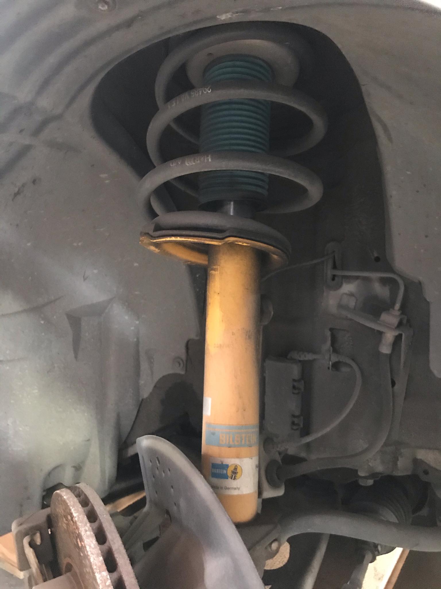

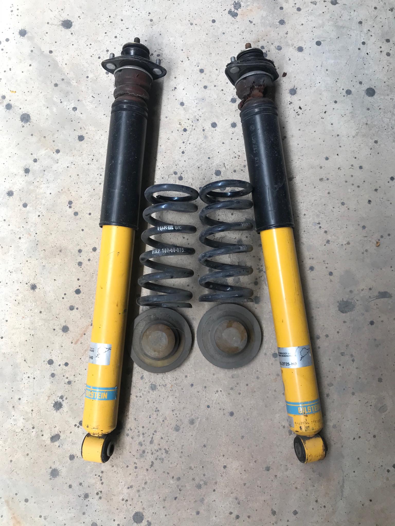

ช่วยดู โช้ค b8กับสปริง Hr ให้หน่อยครับ ว่าโอเคไหมครับ

 ;) ภาพรวมใช้ได้น่ะครับแต่ต้องเปลี่ยนบูชยางรองต่างๆดูเหมือนในรูปจะสึกล่ะเหมือนจะใช้งานมานานพอสมควรครับ ""ชูสองนิ้ว::

ชุดสปริงหลัง ไม่รู้จะเป็นของที่เขาเอาไว้ใช้กับชุดพวก coilover (สตรัทปรับเกลียว) หรือเปล่านะครับ ลองๆเช็คดูก่อนครับ
ส่วนโช้ค คู่หลังนี่น่าจะเป็นของชุดเมืองนอกมา เพราะเป็นพาร์ท 2725 ถ้าเป็นในบ้านเราจะเป็นอีกพาร์ทนึง แต่พาร์ท 2725 เท่าที่ผมเคยดูมาจะดีกว่า กระบอกใหญ่กว่าครับ ส่วนโช้คหน้านี่ไม่เห็นพาร์ท
แต่ส่วนตัวเรื่องโช้คอัพ อยากให้เล่นของใหม่ไปเลยดีกว่าครับ โดยเฉพาะของ bilstein ในส่วน b6 b8 เสียยังพอเบิกเป็นตัวได้ แต่ราคาก็โหดร้ายอยู่เหมือนกัน แต่เรื่องซ่อมนี่เท่าที่เห็นยังไม่เจอที่ไหนที่ซ่อมได้นะครับ เท่าที่เจอส่วนมากจะแปลงระบบไปกันหมด
