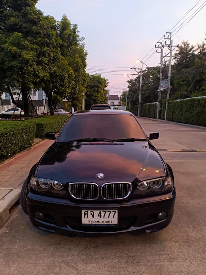

พึ่งได้รับรถมาไม่ถึง1เดือนอยากขอคำแนะนำครับ
รถเป็นรุ่น 323ia เครื่อง2394cc(m52tu)ครับ
1.อยากเปลี่ยนน้ำมันเกียร์แบบล้างทั้งระบบค่าใช้จ่ายประมาณเท่าไรครับผมพึ่งไปติดออยเกียร์แยกมาเมื่อ2 3วันก่อนเลยอยากจะล้างทั้งระบบไปเลย แนะนำอู่ด้วยก็ดีครับผมอยู่ระแวกรามอินทรา สายไหม มีนบุรี(ถ่ายน้ำมันเครื่อง+ไล่น้ำยาหล่อเย็นใหม่ทำเองไปแล้ว)

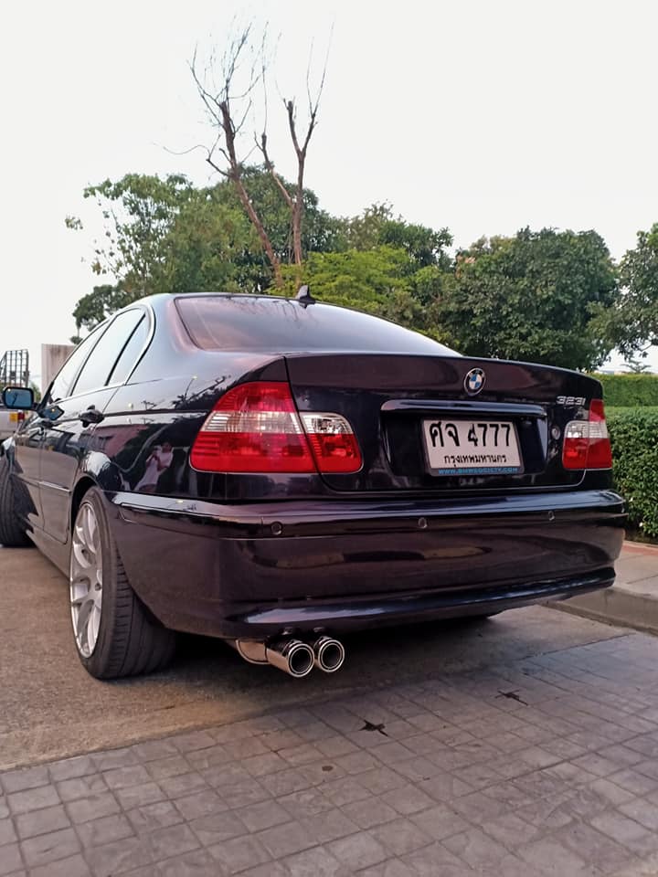

2.พอดีได้ท่อมาจากเซียงกงเป็นของ Arqray เอามาเดินใส่แล้วเสียงเงียบไม่ต่่างจากท่อเดิมเลยถ้าตัดพักกลางจะดังขึ้นไหมครับแล้วจะวิ่งแย่ลงหรือป่าว
3.ตอนบิดกุญแจก่อนสตาร์ทมีไฟ EML ติดแล้วดับแบบนี้ปกติไหมครับ
4.รถผมติดแก๊สenergy ขับในเมืองคำนวณแล้วตก5.4-5.6กิโลต่อลิตร ถังนึงได้ประมาณ220-240กิโลหมดครับเติมกลับ600บาท(44ลิตร) ปกติไหม
5.เครื่องมือ bmw scanner v 1.4 ที่ขายตามshopee ราคาหลักร้อย สามารถใช้งานเข้าถึงซอฟแวร์ของกล่องได้จริงหรือป่าวครับอยากซื้อมาไว้แก้ไขปัญหาอะไรเบื้องต้นเอง
(ไม่อนุญาตให้คุณมองเห็นลิงค์ สมัครสมาชิก หรือ ล็อกอิน)
ขออภัยที่ถามเยอะครับและขอบคุณล่วงหน้าสำหรับคำตอบครับ(ไม่ต้องตอบหมดก็ได้ครับข้อไหนรู้จัดมาเลยค้าบบบบ)

ถามต่อครับพี่ถ้ารถเดิมแคทเดิมทำพักกลางไส้ตรงจะพอมีเสียงขึ้นมาอีกไหมตอนนี้เสียงท่อของญี่ปุ่นเงียบเท่าท่อเดิมเลบฃยอยากดังหน่อยครับ
เรื่องเสียงนี่ไม่แน่ใจครับ ทั่วๆไปก็คงน่าจะดังขึ้นมา เพราะของเดิมเขาใบใหญ่ และข้างในน่าจะเป็นไส้ย้อน หรือเยื้อง อะไรพวกนี้เพื่อเน้นการเก็บเสียง พอทำใหม่กัน ส่วนมากใบก็จะเล็กลง การเก็บเสียงมันก็น้อยลง
แต่เรื่องทำท่อนี่ ให้เผื่อใจไว้หน่อยนะครับ เท่าที่ผมทำมา ทำอะไรไปมักจะต้องมีการจูนโปรแกรมใหม่เพื่อให้เหมาะสมกันตามไปด้วยอยู่เสมอ ถึงจะได้ผลดี ถ้าคิดจะทำจริงๆผมว่ารออีกนิดทำกันตั้งแต่ ท่อนแคท หม้อพักกลาง แล้วใช้พักปลายของแต่งที่มีอยู่ แล้วจูนเก็บไปพร้อมกันเลยจะดีกว่าครับ
