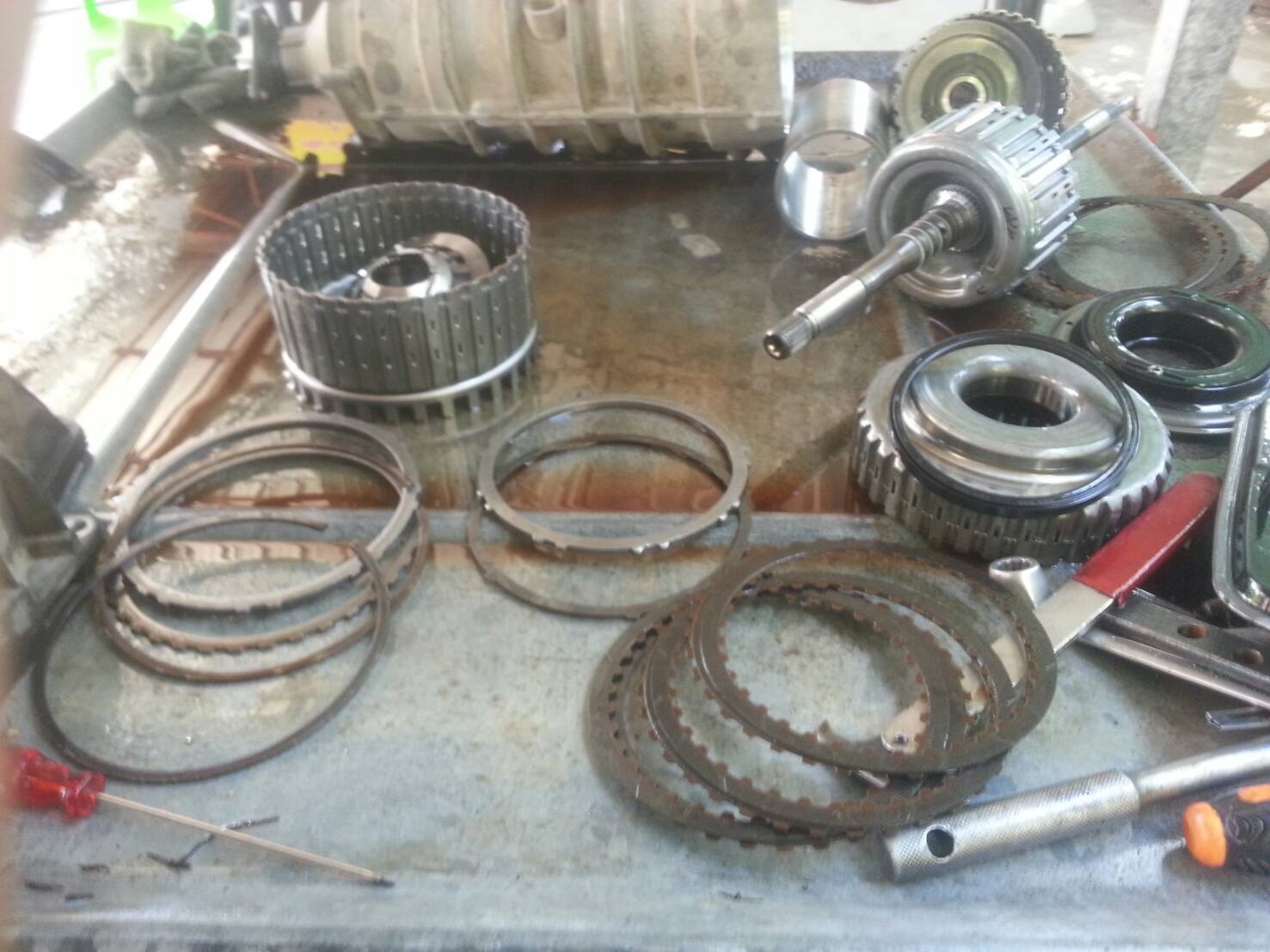

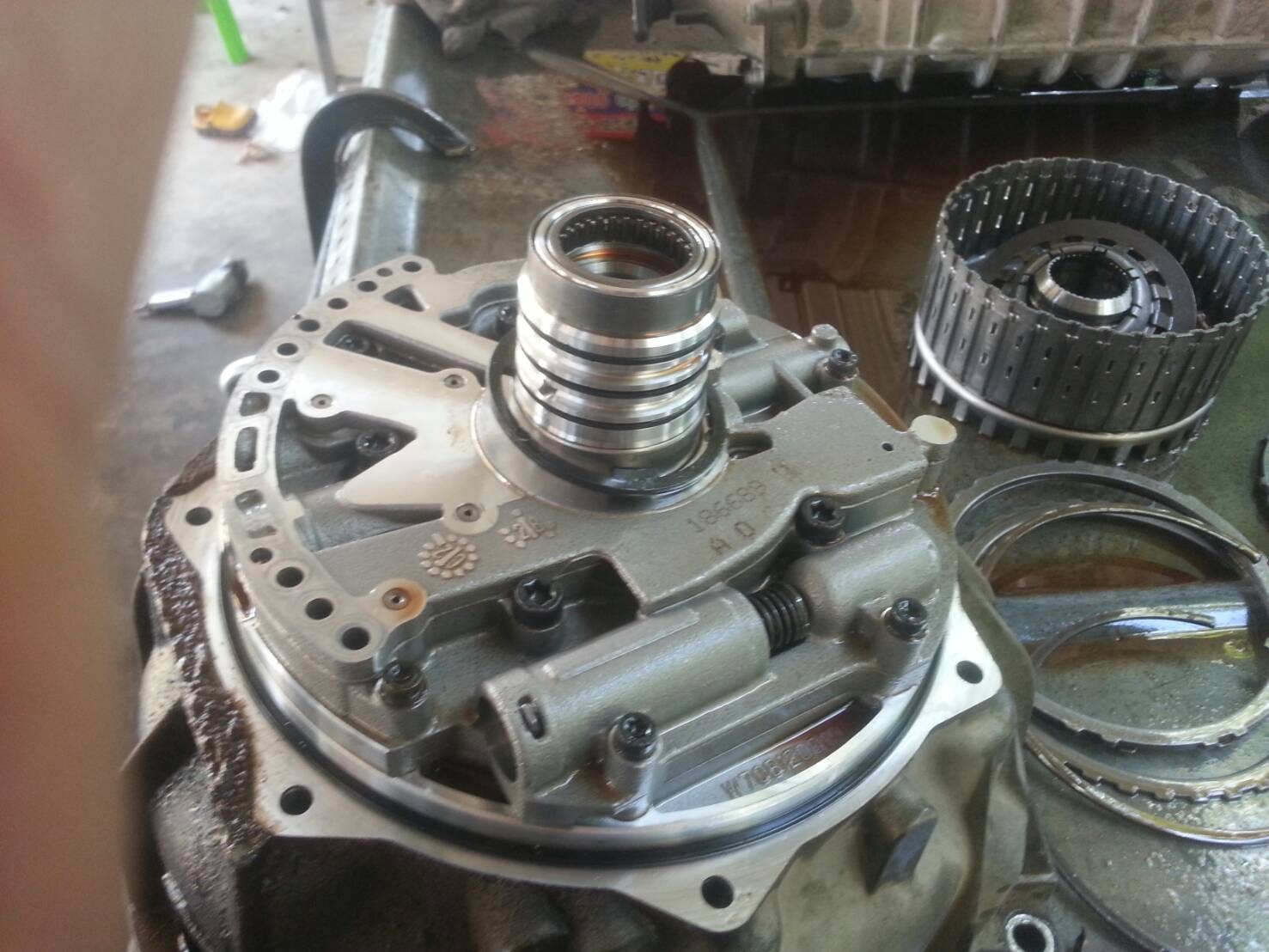

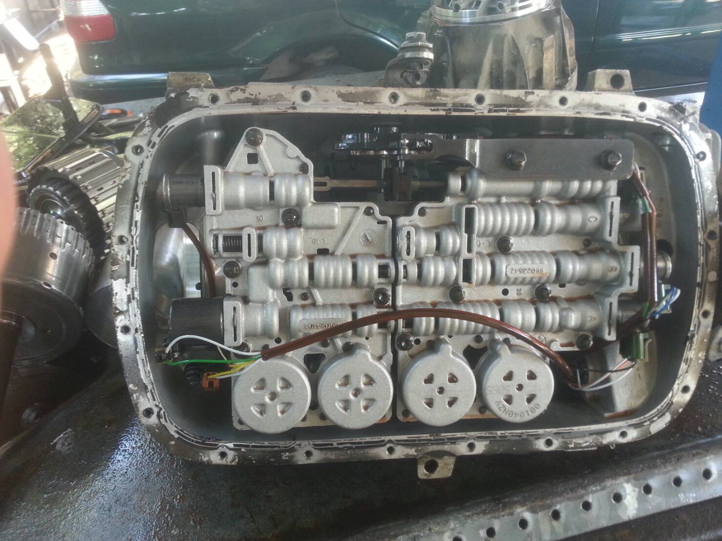

มาอัพเดตความคืบหน้าการซ่อมครับ ผมได้ทำการเปลี่ยนอู่ครับจากอู่เดิมมาเป็นช่างโอ อู่ขอนแก่นออโต้คาร์ อู่เดิมแนะนำเปลี่ยนเกียร์ ผมศึกษาดูแล้วมือสองแพงและไม่รู้สภาพข้างใน เลยมาให้ช่างโอ ดูให้ช่างบอกสาเหตุให้ทันที และแนะนำว่าควรถอดออกมาดูข้างใน ผมเลยบอกให้ช่างลงมือเลย
หลังจากช่างแกะออกมาก็พบว่าลูกสูบ ยาง คลัส และอื่นๆเสื่อมสภาพจึงมีปัญหาเรื่องแรงดัน ช่างคัดแยกส่วนที่ยังสวยและส่วนที่จะต้องเปลี่ยน และถ่ายรูปรายงานผมเป็นช่วงๆผ่านไลน์ และได้แจ้งค่าใช้จ่าย ในราคา 18000 บาท รวมน้ำมันเกียร์ 8 ลิตร ถ้าเอาอย่างดี 20000 บาท ผมจึงตัดสินใจเอาอย่างดี  ใช้เวลา 3 วัน
ช่างโอทำการเปลี่ยนอะไหล่และประกอบเรียบร้อยโทรแจ้งให้ไปลองรถ ความรู้สึกเกียร์แน่นขึ้น เปลี่ยนเร็วขึ้น ถอยหลังได้ปกติ และอาการเบรคเวลารถขับความเร็วต่ำไม่ค่อยอยู่หายไป ช่างบอกว่าเป็นกับเปลี่ยนฝาครอบกรองน้ำมันเครื่องคราวก่อนลมมันรั่ว มันจึงมีผลถึงเบรคด้วย ตอนนี้รถนิ่งมากครับ ขับสนุกขึ้นเยอะเลย ฝากช่างฝีมือดีด้วยนะครับ... อ่อเขารับประกันใหม่หมื่นกิโล
