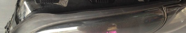

3.ขอบยางที่ปิดบนไฟหน้ามันเปลื่อย เปลี่ยนยากไหมครับ

ข้อ3 ถอดออกเปลี่ยนใหม่ง่ายๆครับ ข้างละ 8ร้อยกว่าบาท (มีบางคนถอดโยนทิ้งไปเลย เช่นผมเอง ก็ใช้งานได้ปกติครับ)
