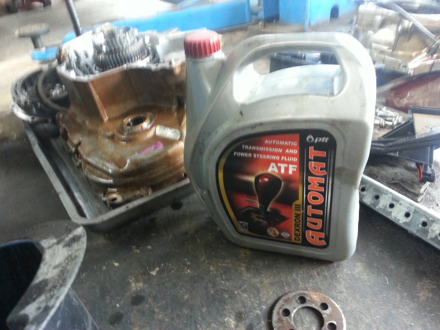

ขอเกรินก่อนนะครับ ผมได้รถมาเดือนตุลาคมปี58 เป็นรถติดแก๊ส 323i เครื่องm52tu ตอนซื้อเจ้าของได้ถ่ายของเหลวให้หมดเลยใช่มาเรื่อย ครบ1หมื่นกิโลก็เปลี่ยนน้ำมันเครื่องปกติ แต่พอประมาณเดือนที่แล้วผมเอารถไปเปลี่ยนน้ำมันเกียร์ที่อู่บ้านๆทั่วไป กับเปลี่ยนยางแท่นเกียร์ หลังจากนั้นไม่กี่วัน รถมีอาการถอยหลังไม่ได้ พอเข้าเกียร์ถอยมันจะเหมือนเกียร์ว่าง แต่เกียร์อื่นใช้งานได้ปกติ แต่ถ้าขับรถไปเรื่อยๆซัก10กิโลรถจะเข้าเกียร์ถอยได้ปกติ แรกๆก็นานๆเป็นที แต่หลังๆมาพอจอดจนเครื่องเย็นจะเป็นทันที อาการแบบนี้เกิดมาจากอะไรครับ เป็นเพราะน้ำมันเกียร์ไม่ตรงเบอร์รึปล่าวครับ ใครมีอาการแบบผมแล้วแก้หายรบกวนแชร์ประการณ์ให้หน่อยครับ ขอบคุณล่วงหน้าครับ

ส่วนมากเห็นจะเป็นกันที่ โซลินอยวาล์วบอดี้ ครับ
แต่เรื่องน้ำมันเกียร์ลองดูก่อนครับว่าเขาเอาของอะไรมาเปลี่ยนให้ครับ

น้ำมันเกียร์ไม่ตรงสเป็คครับ ลองเปลี่ยนถ่ายใหม่ดูก่อนครับ
ดู mobil castol shell ตัวที่เป็น dexron IIIH นะครับ ไม่ใช่ dexron III เฉยๆนะครับ ต้องมี H หรือ G ต่อท้าย
