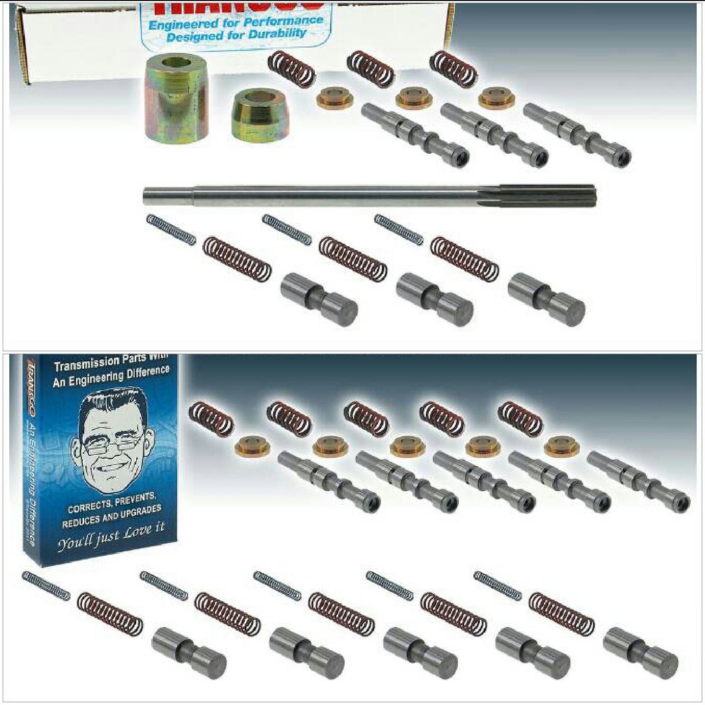

เป็นที่วาวล์บอดี้ครับ
ผมซื้อมือสองมาเปลี่ยนหายเป็นปลิดทิ้ง  :cheerup:
มีชุดซ่อมด้วยนะครับ แต่ผมซ่อมไม่เป็นเลยหาซื้อวาวล์บอดี้ ทั้งชุด
ผมหมายถึงตัวที่เค้าเรียกว่าสมองมันอ่าครับ

ชุดซ่อมวาล์วบอดี้ ซื้อที่ไหนครับ

อยากได้ป่ะพี่ ผมมีขายอีกหล่ะครับ

ลองบรรยายสรรพคุณให้ฟังหน่อยสิครับ

กำลังดูข้อมูลเพิ่มเติมระหว่าง2ยี่ห้อนี้ครับ เด่วจะสั่งมาลองทั้ง2ชุดเทียบความต่างก่อนจำหน่ายครับ
