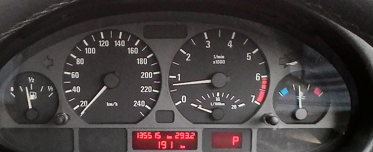

เห็นช่างบอกว่า ขีดความร้อนน่าจะอยู่ตรงกลางของหน้าปัดวัดความร้อน แต่ของผมมันเอนเอียงไปทางซ้าย แบบนี้ปกติหรือป่าวครับ
 O0
ปกติจะอยู่กึ่งกลางนะครับ
ball_beatles
  • กระทู้: 92
ดูแล้วน่าจะเป็นที่เข็มหน้าปัดไม่ตรงนะครับ ลองทำการรีเซ็ทหน้าปัดดูว่าเข็มตีขึ้นสุดมั้ย วิธีการรีเซ็ทลองดูในกระทู้เก่า หรือให้ท่านอื่นบอกละกันครับ ผมจำไม่ได้
พอดีเมื่อสองวันก่อนผมได้ถ่ายภาพไว้ ก่อนที่เร็วๆนี้จะ
เปลี่ยนใช้พัดลมเป็นไฟฟ้าเลยมีภาพไว้ เปรียบเทียบ
และเป็นตัวอย่างให้ดูครับ
ภาพแรก
-ภาพบนบน ถ้าเรามองหน้าปัทม์บริเวณกลางหน้าปัทม์เราจะเห็น
                เข็มความร้อนแบบภาพบน
-ภาพล่าง ถ้าเรามองตรงหน้าเกจความร้อนเราจะเห็น เกจความ
             ร้อนตามอุณหภูมิทำงานคือจะเกินกึ่งกลางไปลักษณะทับ
             กันและเอียงไปทางด้านขวาขวาครับ
ภาพที่สอง
สังเกตุเวลา ผมอยู่ที่บริเวณรถติดพอสมควรประมาณสิบกว่านาที
แต่อากาศไม่ร้อนมาก จะได้อุณหภูมิในภาพล่าง
เจอแล้วครับ
กระทู้นี้ ไม่อนุญาตให้คุณมองเห็นลิงค์ สมัครสมาชิก หรือ ล็อกอิน
