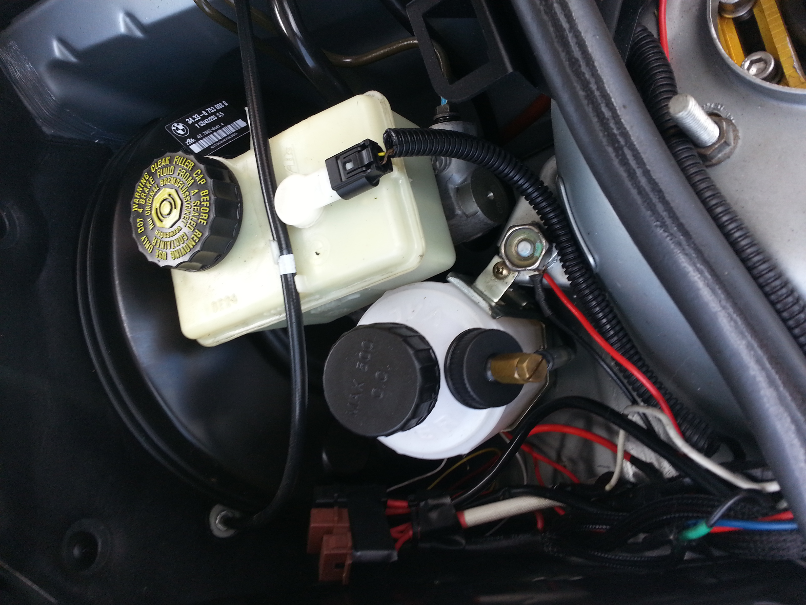

กระปุกน้ำมันอะไรอะครับ
« เมื่อ: พฤษภาคม 17, 2015, 15:07:22 »
น้ำมันอันล่างสีขาวๆคือน้ำมันอะไรอะครับ
เห็นมันใกล้จะหมดเลยสงสัย
mayuko
  • กระทู้: 114
Re: กระปุกน้ำมันอะไรอะครับ
« ตอบกลับ #1 เมื่อ: พฤษภาคม 17, 2015, 15:08:44 »
กระปุกล่างอะครับสีขาวๆมันคือกระปุกน้ำมันอะไรอะครับ

ครับรถใช้แกสแต่มันคือกระปุกอะไรอะครับเห็นน้ำมันในนั้นมันเหลือน้อยจะเติมก็ไม่รู้มันคืออะไรช่วยหน่อยครับ

อยากได้ข้อมูลอะครับรถเพิ่งซื้อมาเลยเกิดความสงสัย O0

กระป๋องใส่น้ำมัน Auto-lube ของพวกมอเตอร์ไซค์ 2 จังหวะ บางคนเรียกน้ำมัน 2T ครับ
อู่ติดแก็สจะบอกว่าเอาไว้หล่อวาว เวลาใช้แก็สโดยปรับปริมาณได้จากน็อตทองเหลืองอะครับ.
โดยน้ำมันจะถูกเข้าไปตามท่อไอดีครับ
ส่วนจะถอดออกหรือใช้ต่อแล้วแต่ครับลองหาข้อมูลดูครับ

แล้วมันมีข้อดีข้อเสียอย่างไรบ้างอะครับ มันจะมีผลไหมถ้าผมเอาออก
แล้วถ้าผมเอาไว้จะซื้อน้ำมันมาเติมจะหาซื้อได้ที่ไหนแล้วบอกเค้าว่า
ซื้ออะไรอะครับ...ขอบคุณมากๆครับสำหรับข้อมูล

มันเป็นกระป๋องใส่น้ำมันออโต้ลูปแบบมอไซ2จังหวะสมัยก่อน อู่แก๊สไหนติดให้เนี่ย อู่ที่ติดให้นี่โบราณมาก เค้าไม่ติดกันแล้วครับ มีแต่ผลเสียไม่มีผลดีเลย
เมื่อสิบกว่าปีที่แล้ว ในเวป gasthai.com เถียงกันจะเป็นจะตายกับเรื่องติด ออโต้ลูป สุดท้ายได้ข้อสรุปว่าถอดทิ้งกันหมด แม้กระทั่งรถแทกซี่ เวลาจอดเติมแก๊สลองไปคุยดูสิครับ เค้าถอดทิ้งกันหมดแล้วครับ
แต่จะถอดหรือไม่ถอดก็แล้วแต่เจ้าของรถครับ ถ้าถามว่ามันหมดแล้วเอาอะไรเติม น้ำมัน 2T ของมอเตอร์ไซค์ครับ

-เห็นอะไรแว็ปๆ(เบ้าโช้ค)
-สายไฟตรงใกล้ๆกระป๋องไม่สวยเลย(อย่าคิดมากนะก็แค่
ผมเห็นมันขัดๆสายตา)

ขอบคุณมากครับงั้นเดี๋ยวผมไปเอาออกดีกว่าครับ ::handsome::

ถ้าถอดออก อย่าลืมอุดรูที่ต่อสายนี้ด้วยนะครับ
