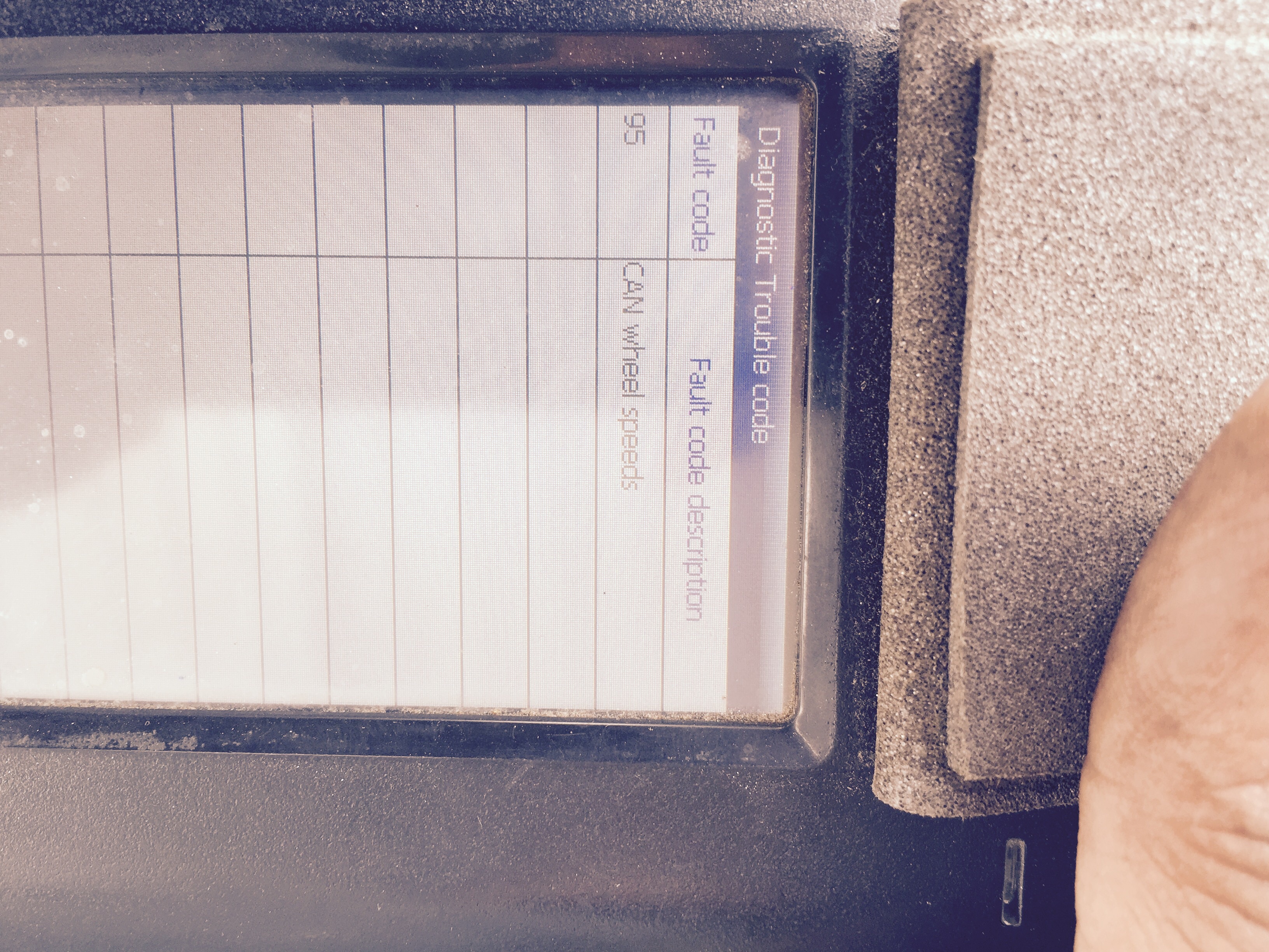

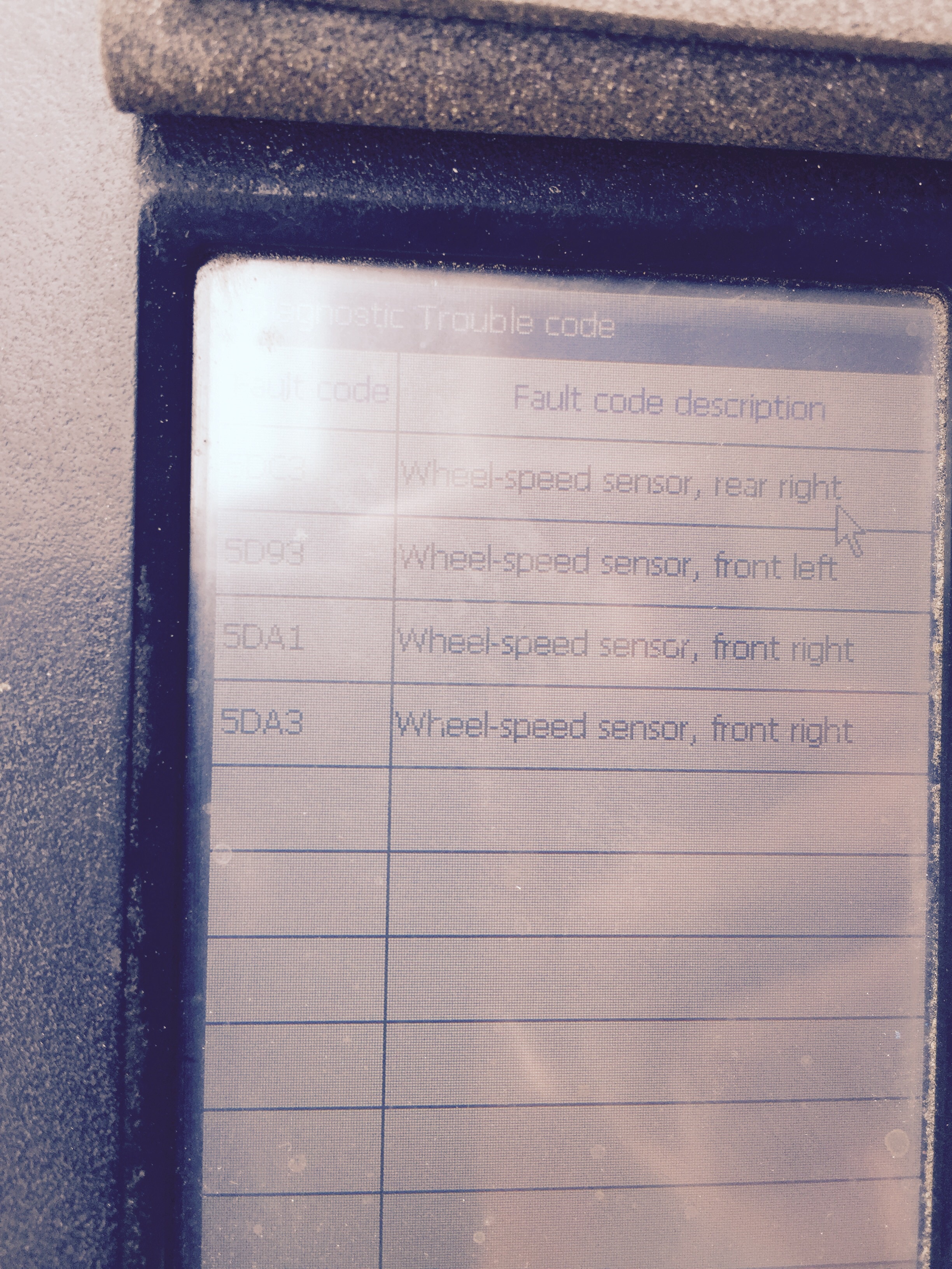

ขอแนวทางแก้ไขคับล้างเซนเซอร์แล้วไม่หายคับ
เป็นๆๆหายๆๆ ถ้าไฟไม่โชว์มีอาการขับช้าๆๆพอเบรคจะเหมือนabs ทำงานคับจะดังกึกๆๆและก็สั่นๆๆที่แป้นเบรคคับพอคับไปสักพักไฟก็จะโชว์คับ
น่าจะต้องเปลี่ยน สาย abs นะครับ
macmac123
  • กระทู้: 241
ขอบคุนคับแต่อ่านไนกระทู้เก่าๆๆเหนบอกว่าถ้าสายล้อหลังเสียระยะทางจะไม่ขึ้นแต่ของผมขึ้นปกตินะคับ
ไม่เกี่ยวครับ นับระยะทางนับจากที่เกียร์ครับ ส่วนที่เสียคือABS Sensorครับ ลองทำความสะอาดดูก่อนครับ แต่ถ้าสายมันเก่าก็เปลี่ยนเถอะครับ ราคาของเทียบก็ไม่แรงครับ ตาตกตายกเส้นละประมาณ1300บาท ตาตกปลั๊กเทา ตายกปลั๊กฟ้าครับ

macmac123
  • กระทู้: 241
ขอถามเพิ่มเติมคับถ้าเปลี่ยนแล้วยังไม่หายต้องเช็คตัวไหนต่อคับหรือต้องเปลี่ยนตัวไหนต่อคับิขอบคุนมากกๆๆคับ
hirun2517
  • กระทู้: 76
รอฟังครับ
โดยส่วนใหญ่สายABSจะมีปัญหามากกว่าครับ โอกาสเสียถึง70%
ส่วนตัวปั๊มASC/DSCเสีย มีโอกาสเสีย30%เท่านั้นครับ
