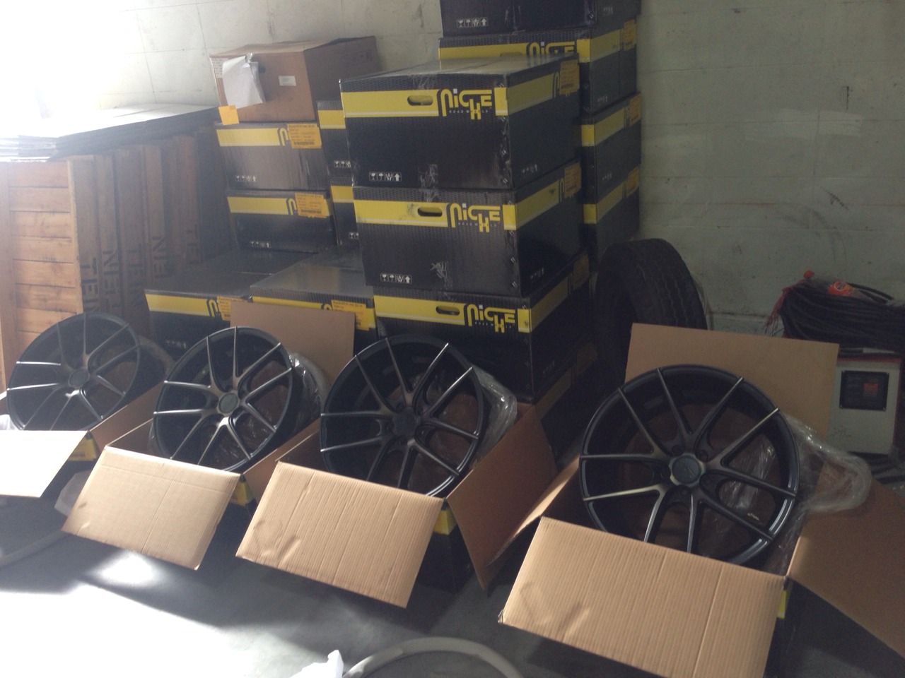

เห็นมี Niche ก็สวยดี ราคาไม่แรงด้วย
18" หน้า 8 หลัง 9.5  ราคาสี่หมื่นต้นๆ   แต่ติดว่าออฟมันเยอะไปนิด (ออฟ 40) แต่ลายสวยดี
