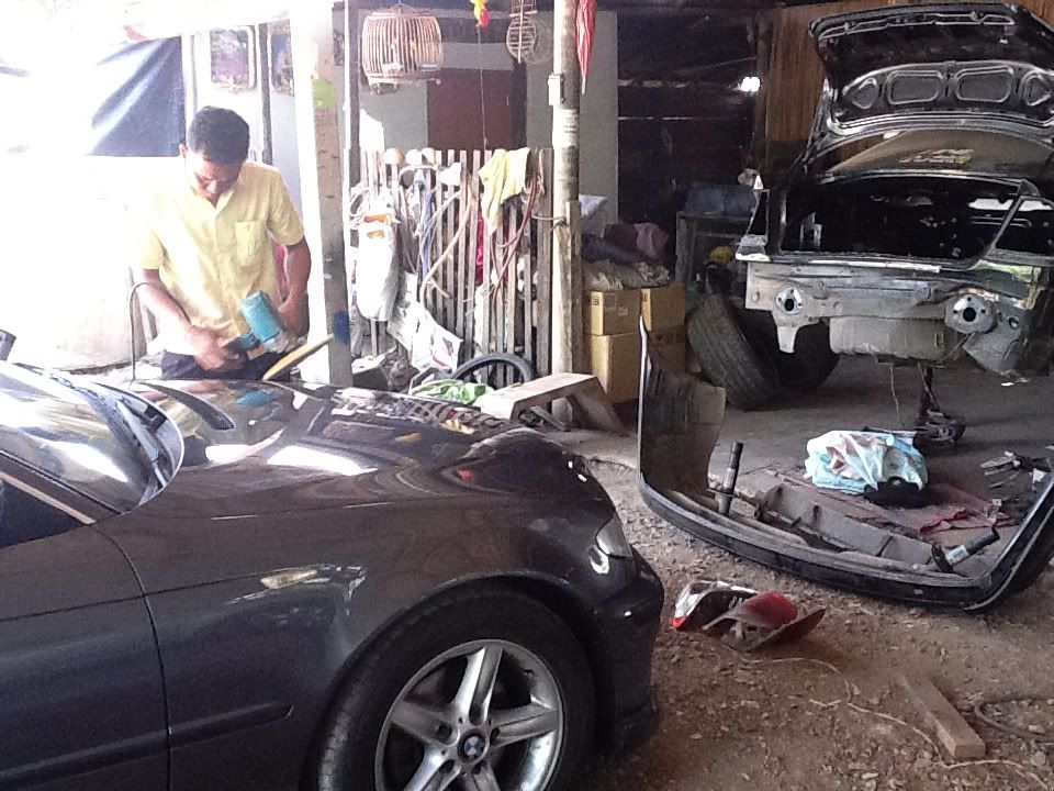

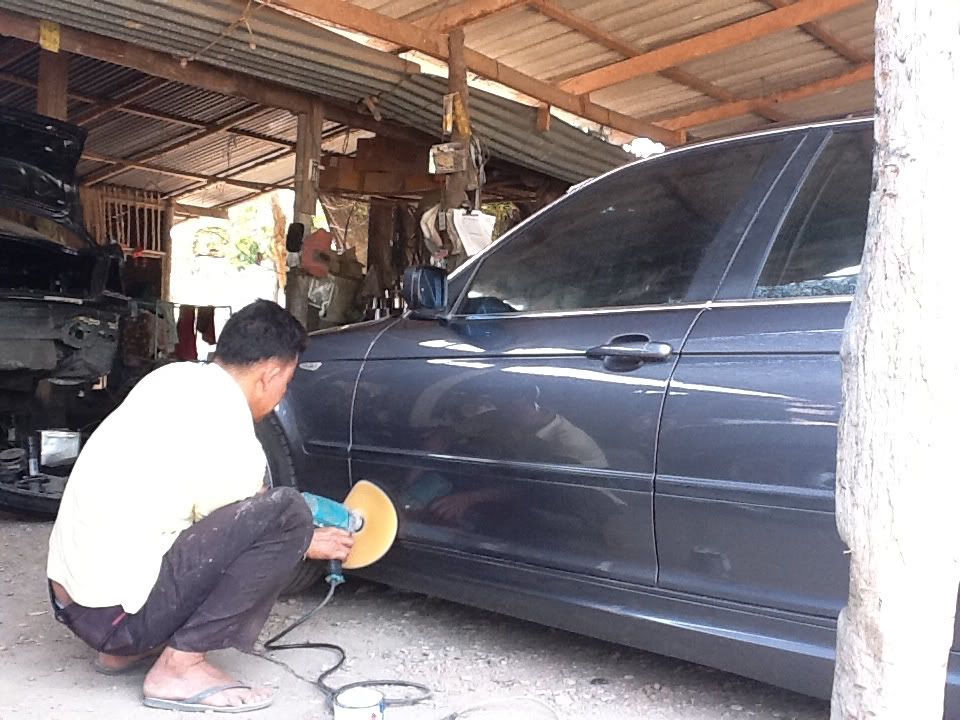

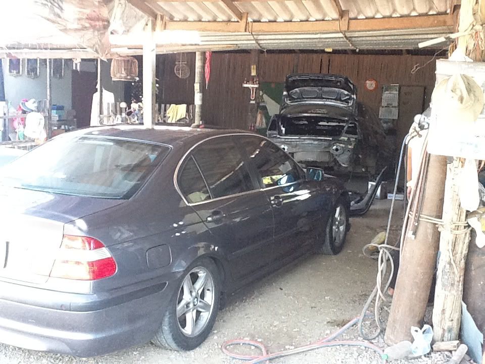

ส่วนตอนนี้มาเก็บงานเกี่ยวกับสีรถครับ

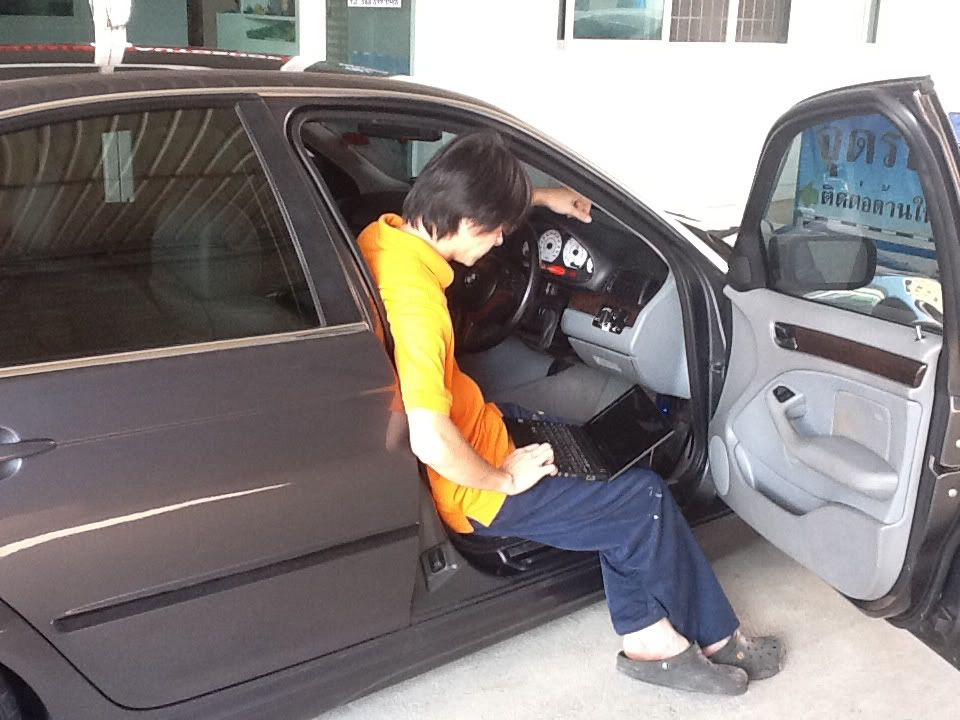

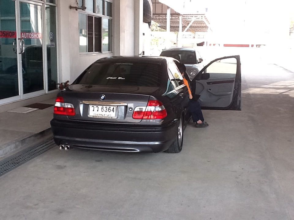

แล้วก็เช็คค่าต่างของตัวรถครับ ผลออกมาคือ
1.เซ็นเซอร์แอร์แบคใต้เบาะเสีย ถ้าจะเปลี่ยนต้องรื้อเบาะชุดใหญ่....แต่มันสามารถหลอกได้...แต่เดี๋ยวต้องให้เจ้าของมารับรู้ก่อน ว่าวิธีที่จะหลอก และรวมไปถึงการทำงานของระบบก่อน แล้วหลังจากนั้นจะทำหรือไม่ ค่อยว่ากัน เพราะใช้เวลาทำไม่นาน (พี่แจเป็นคนที่จะทำให้นะ อิอิ)
2. Vanos คงใกล้กลับบ้านเก่าแล้ว เพราะจะมีเสียงตอนเดินเบา ปัญหาคือต้องหาชุดซ่อมตัวนี้...(ซึ่งหายากมาก) ...แต่ถ้าไม่ซ่อม ใช้วิธีเปลี่ยน ราคาก็โคตะระแพงเลย
ที่เหลืออย่างอื่นไม่มีปัญหาอะไรแล้วครับ ยังถือว่าทำงานดีอยู่
