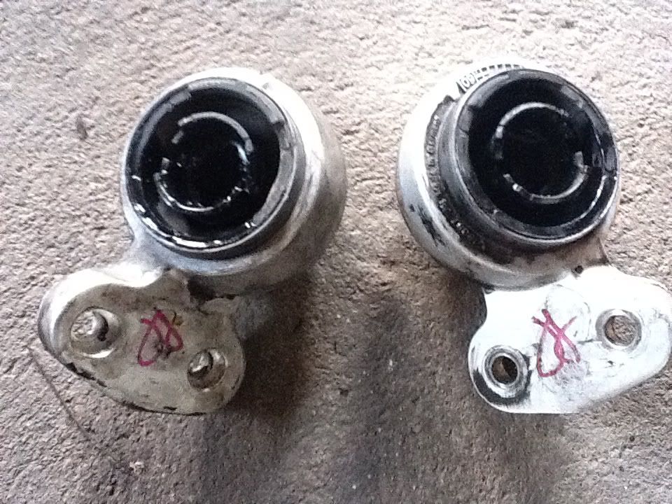

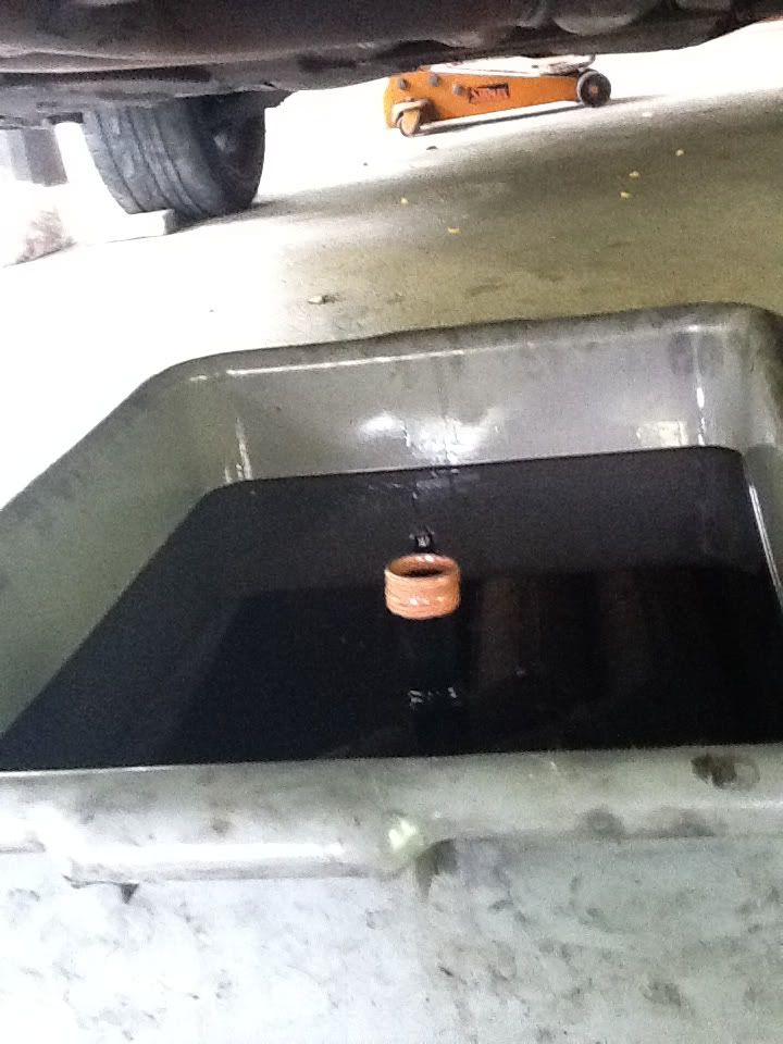

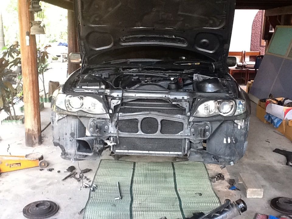

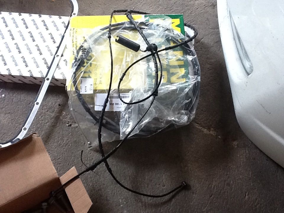

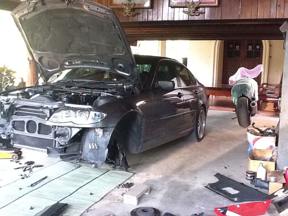

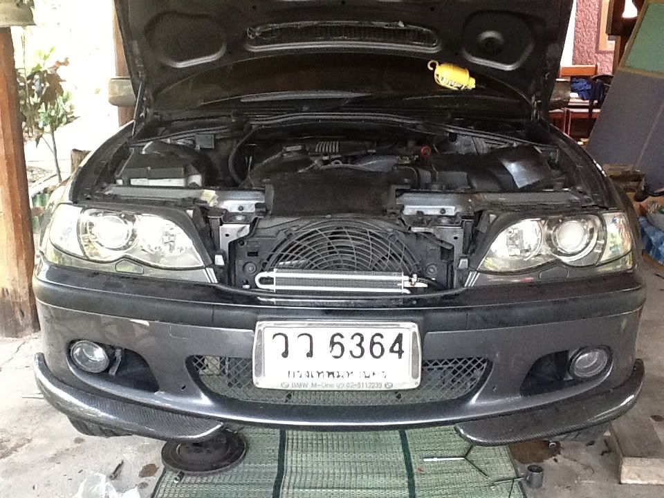

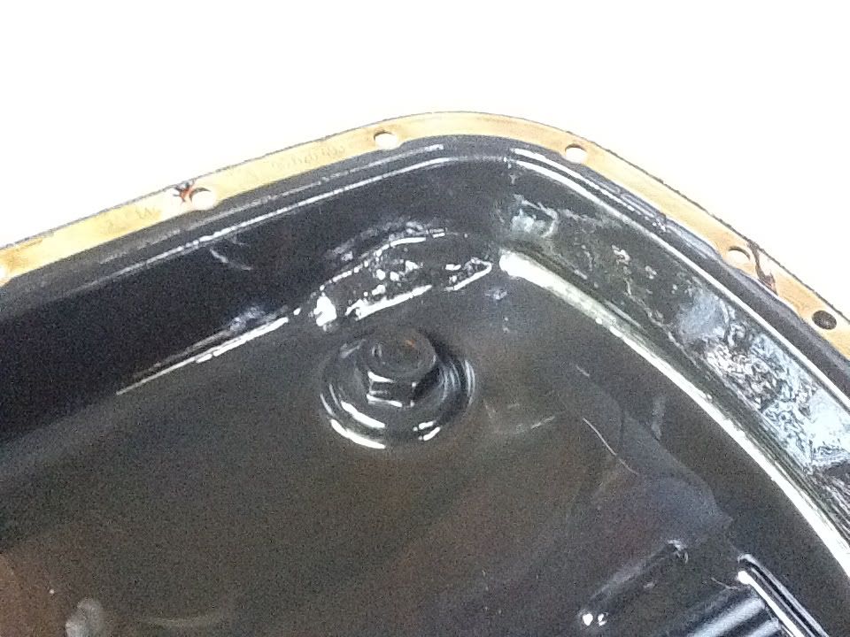

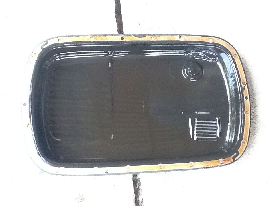

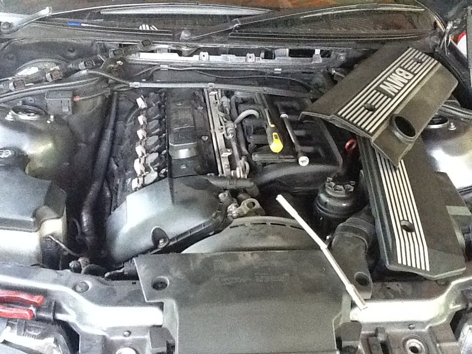

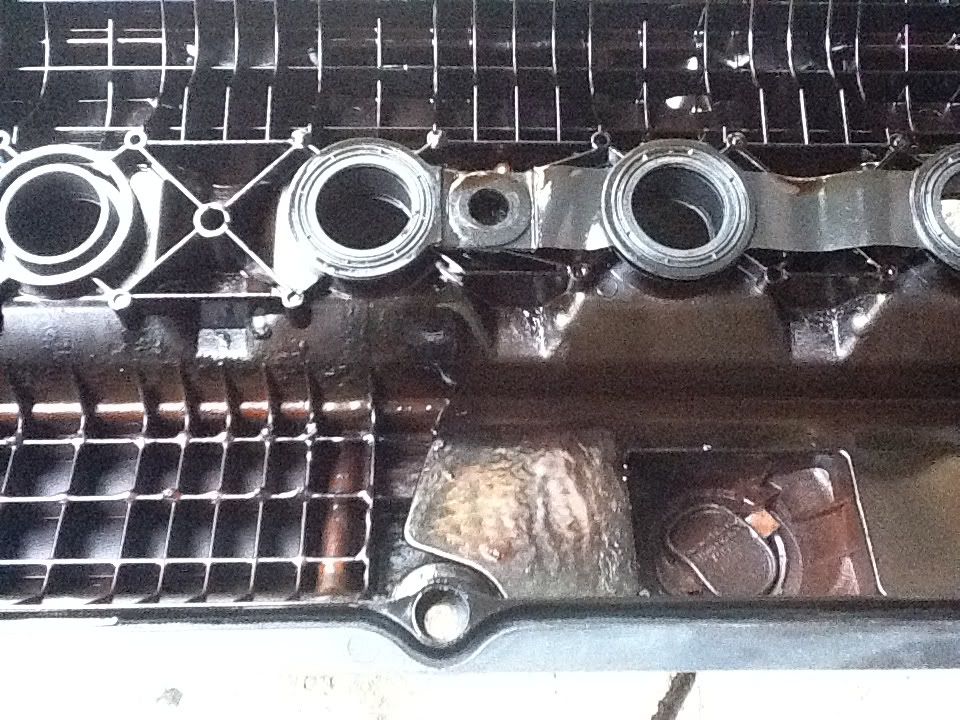

หลังจากที่รับปากว่าถ้าคุณบิ๊กจะเอาคันนี้จริงๆ (ทั้งๆที่รถไม่สดเท่าไหร...ตอนแรกผมก็ไม่แนะนำให้เอาแล้ว แต่คุณบิ๊กได้ทำการจ่ายมัดจำไปแล้วจำนวน 10,000 บาท...) เลยรับปากว่าถ้าจะเอาจริงๆ เดี๋ยวผมช่วยเก็บงานให้ คุณบิ๊กเลยสอยมาซะเลย...ได้นำรถมาให้ผมตั้งแต่เมื่อวานแล้ว แต่พอดีติดรื้อรถตัวเองอยู่ เลยยังไม่ได้ทำให้ เลยมาจัดการรื้อให้ในวันนี้แต่เช้าเลยครับ
ตอนนี้ได้รื้อเผื่อที่จะทำการแก้ไขส่วนที่เสียครับ เท่าที่เจอตอนนี้นะครับ
1 นำ้มันเครื่องไหม้ และเป็นโคลน
2 อ่างเกียร์ซึม
3 จานเบรคคู่หน้าเสียทั้งสองแถบ
4 นำ้มันเพลาเวอร์รั่วบริเวณแร็คด้านซ้าย
5 บูชปีกนกหน้าเสีย
6 สายคันเร่งเสีย
7 สายเซนเซอร์ผ้าเบรคเสียทั้งหน้าและหลัง
8 กรองอากาศ
9 กรองอากาศแอร์
10 แบตเสีย
11 สายพานหน้าเครื่องเกือบขาด
12 ยางรถทั้ง 4 เส้นเสียหมด
13 สายพานแอร์
« แก้ไขครั้งสุดท้าย: มีนาคม 28, 2013, 07:17:19 โดย Awirut »

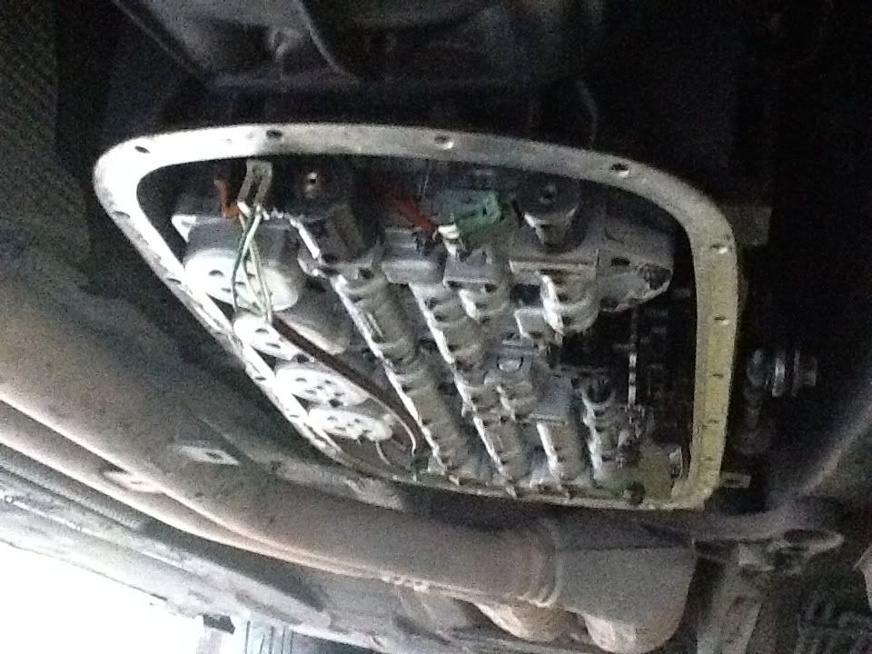

Re: เก็บงานรถของคุณบิ๊กครับ
« ตอบกลับ #3 เมื่อ: มีนาคม 24, 2013, 14:33:23 »
มึดๆจะมา up อีกทีนะครับ ตอนนี้ขอไปรื้อเกียร์ต่อก่อนครับ

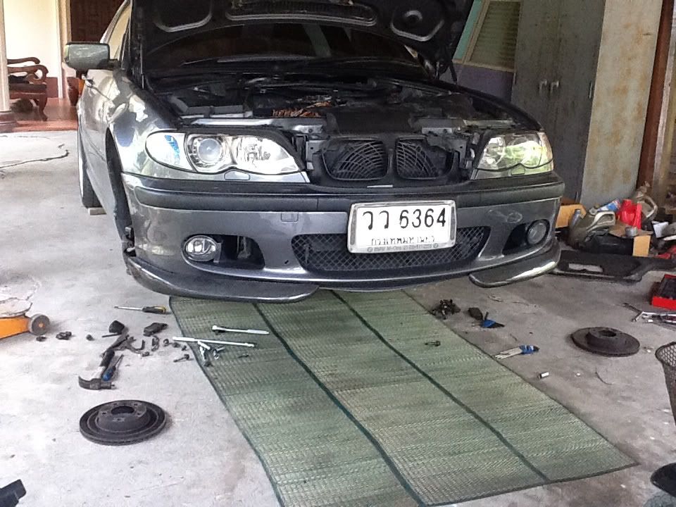

« ตอบกลับ #5 เมื่อ: มีนาคม 24, 2013, 16:30:50 »
มาต่ออีกนิดนึง

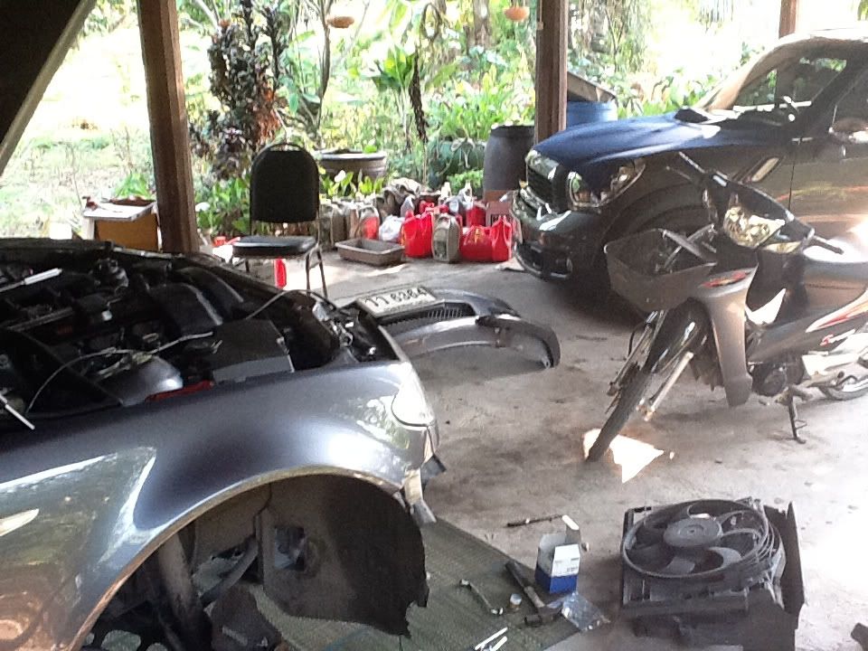

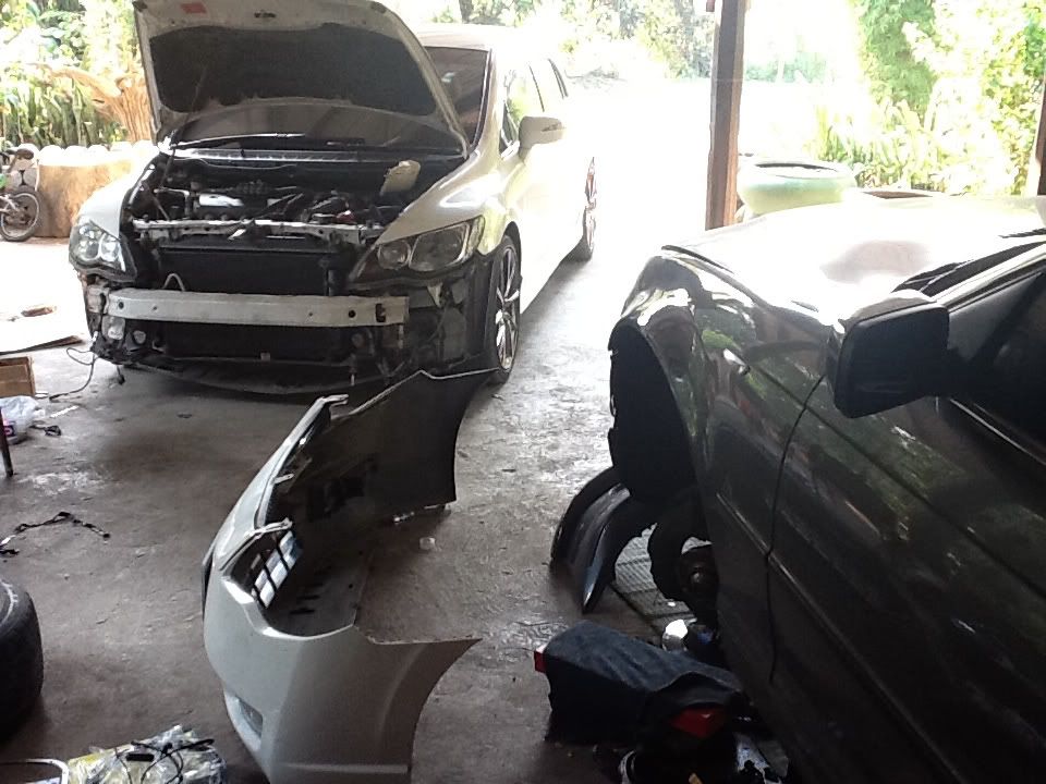

เล่นเอาหน้าบ้านแทบจะไม่มีที่ให้เดินเลยครับ555 :)) :)) :))

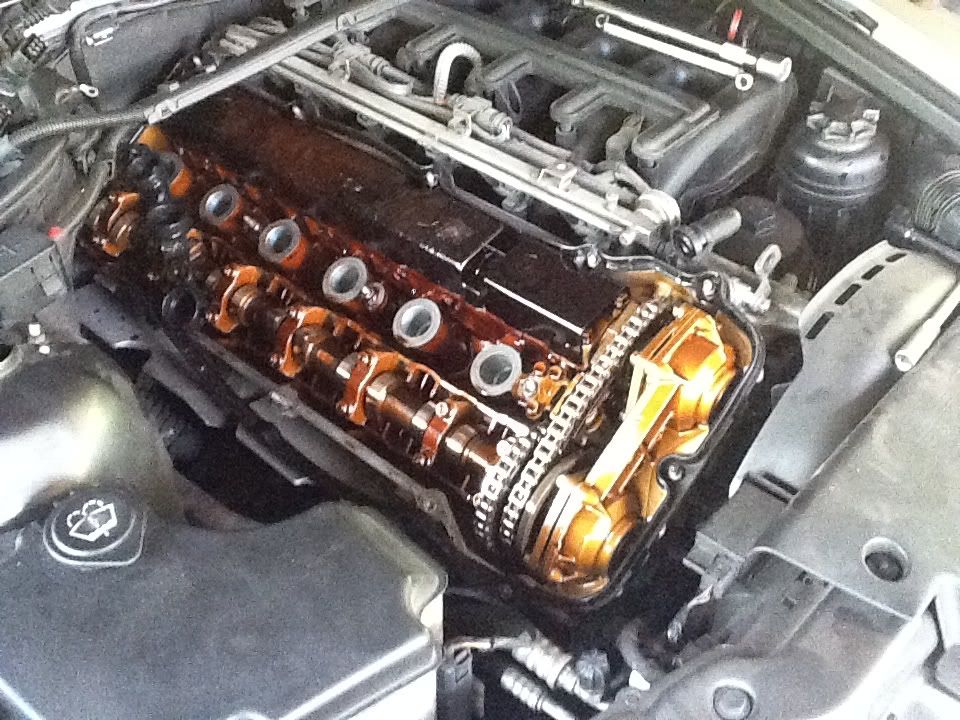

ผมจะเข้ามาอ่านกระทู้ของรุท ประจำ  อิจฉาทุกที หกสูบเปิดฝาทีไร  โลหะเหลืองอร่าม  ดูสวยงามมาก  ไม่แปลกใจเลยที่ทุกรายละเอียด ดูน่าภูมิใจที่ได้ขับ

ถ้ามีของที่จะเปลี่ยนอยู่แล้ว วันเดียวก็เสร็จครับ
แต่ของคุณบิ๊กสั่งทำไว้หลายอย่างนะครับ
เพราะมีทั้งทำสีล้อใหม่ ใส่ออยเกียร์ด้วย และก็ขัดสีทั้งคัน + ทำสีคิ้วรอบคันอีก  :-*
แล้ววันนี้วันอาทิตย์นะครับ อะไหล่เลยยังมาไม่ถึงครับ  O0
สีนี้ถือว่าไม่ดีนะครับคุณหมอ เพราะนำ้มันเครื่องไหม้นะครับ O0

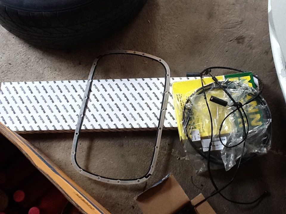

ของที่สั่งไว้มาถึงแล้วครับ พรุ่งนี้บ่ายๆคงวิ่งได้แล้วครับ

ค่าเสียหายผมยังไม่ได้คิดเลยครับ น่าจะประมาณหมื่นกว่าครับ O0
« ตอบกลับ #24 เมื่อ: มีนาคม 26, 2013, 11:58:31 »

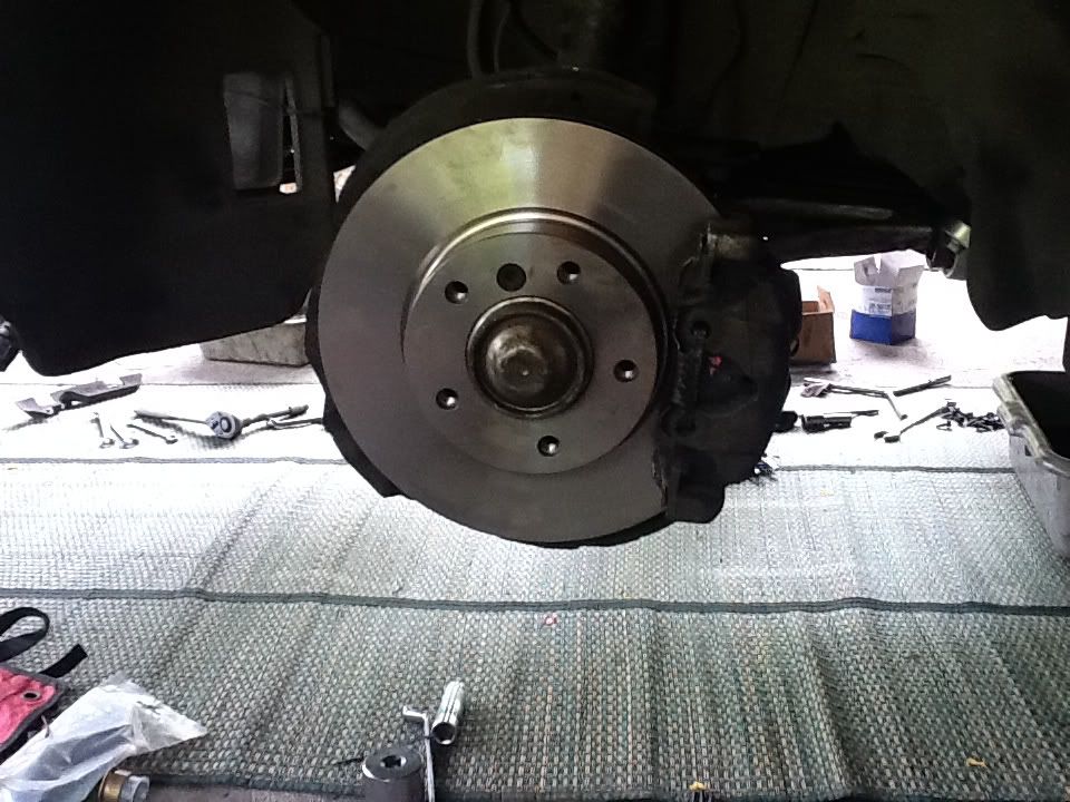

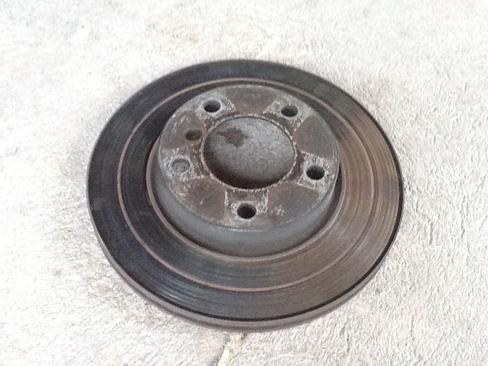

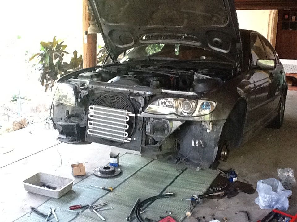

ใกล้วิ่งได้แล้วครับ....(แต่ขอเช็คอ่างเกียร์ก่อน เพราะมีการกระแทกอย่างรุ่นแรงมานะครับ
« ตอบกลับ #25 เมื่อ: มีนาคม 26, 2013, 11:59:37 »

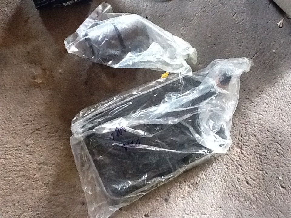

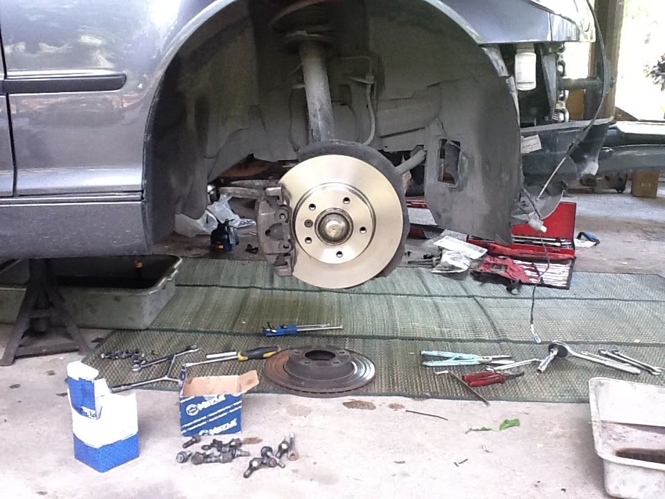

« ตอบกลับ #26 เมื่อ: มีนาคม 26, 2013, 12:00:28 »
จานเบรคมาส่งพอดีเลยครับ
« แก้ไขครั้งสุดท้าย: มีนาคม 26, 2013, 12:55:55 โดย Awirut »
