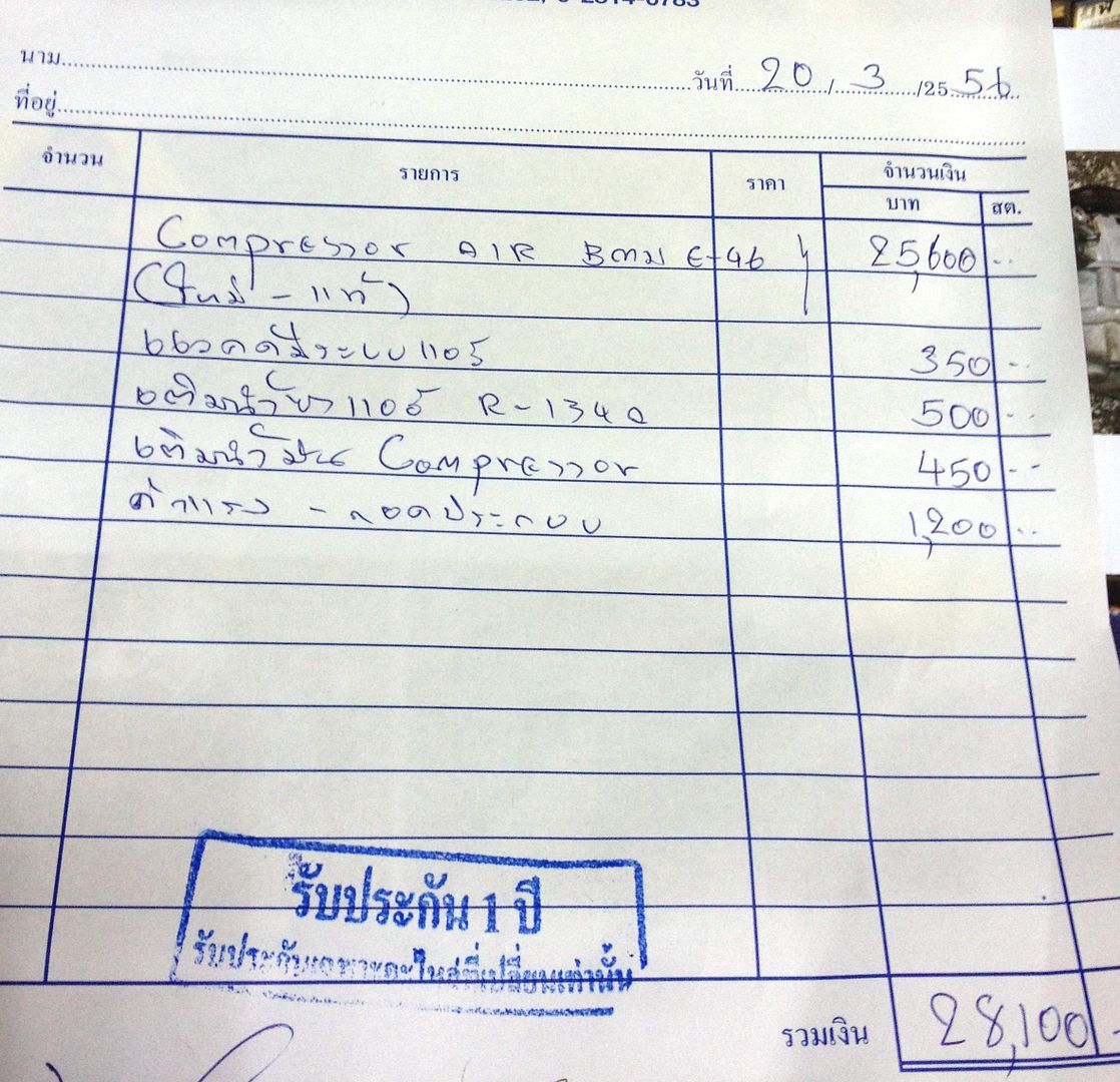

ผมไปเปลี่ยนที่สตาร์ แอร์ เบิกศุณย์ 26,000 ไดเออร์ ไม่แน่ใจ น่าจะ สองพันกว่า
เสีนค่าเสียหายไป สามหมื่นต้นๆๆ

สรุปว่า ร้านนี้ถ้าใครเอาสะดวก งานประกอบดี เร็ว ก็น่าเป็นทางเลือกครับ อันนี้ก็แล้วแต่ความสะดวกของแต่ละท่านครับ แต่ถ้าถามว่าราคานี้ได้ของศูนย์ไหม ขอตอบว่าไม่ได้นะครับ เพราะตอนก่อนผมจะทำ ผมลองเช็คกับศูนย์มาก่อนจะอยู่ที่ประมาณ 6 หมื่นกว่าครับ

:-\  เห็นราคาแล้วจะเป็นลม
ของผมมี คอมใหม่ แผงคอย์ลร้อน ไดเออร์ นะครับ ราคาเลยดูสูงครับ
