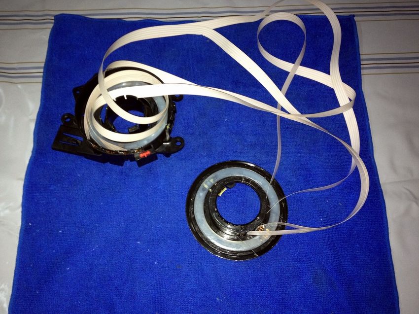

สายแพรใน slip ring หลุดออกมาครับ เพราะดันไปซนรื้อพวงมาลัย ไม่ระวัง ลืมถอดสายต่ออยู่ 1 เส้น เลยดึงเอาฝาปิดเปิดออกมา
ที่นี้งานเข้าครับ  หาวิธีใส่มาราว 1 ชม. ยังไม่สำเร็จ เลยโทรถามไปหลายที่ ยังไม่มีใครทำเป็น   O0

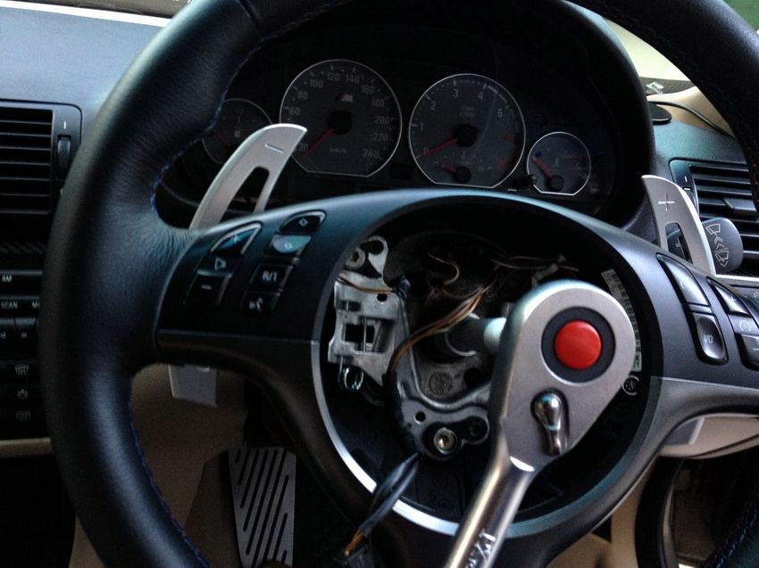

เรื่องของเรื่องจะดูวิธีต่อสาย พวงมาลัย paddle shift ว่าช่างเขาต่ออย่างไร เป็นไปตามกระทู้นี้ไหม .... งานเข้าเลย  :))

สายมันไม่เท่ากันครับ + ต้องมีสลับสายด้วย  เมื่อกี้ส่งให้คนใจเย็นๆทำ ราว 30 นาที ยังยอมแพ้เลย
มันทำมาน่างงมาก ถามคุณตรีได้ แกยังมืนเลย ( ฮ่า )  ... แต่ถ้ารู้หลักผมว่า ใช้เวลาไม่นาน  :-*

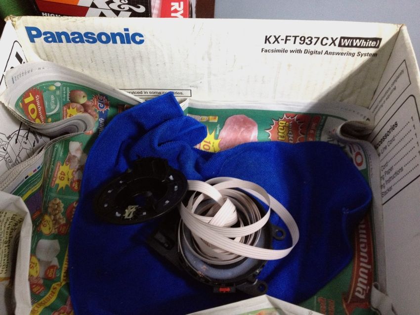

ใส่ลังไว้ก่อนตอนนี้    :-\

ผมมีประสบการณ์ครับ เคยใส่กลับตามการม้วนตัวของมันเอง วางชิ้นใหญ่ (ตัวนอก) ไว้กับพื้น แล้วยกตัวในขึ้นตรงๆ หมุนให้รอยพับนำสายส่วนที่เหลือ ขดเล็กลงไปเรื่อยๆ แล้วค่อยๆวางลง มันจะให้ตัวได้เผื่อการหมุนของพวงมาลัย
แต่สุดท้าย ผมใช้ไปได้สักอาทิตย์ มันก็ดังแครกๆ แล้ว ก็ต้องซื้อใหม่อยู่ดี เบิกศูนย์ 2,500

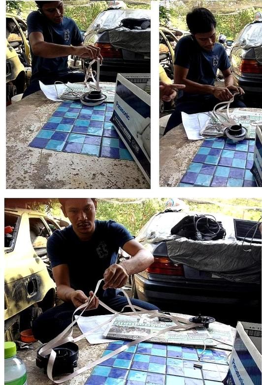

พี่กฤษแจ้งว่าช่างวีทำเสร็จเรียบร้อยแล้วครับ. เก่งสุดยอดเลย ;)
ช่างวี ทำได้ภายใน 10 นาที ....  ;)  เดียวลงภาพให้ชมครับ  :-*
KcKc
  • กระทู้: 662
กลับมาเหมือนเดิม ยินดีด้วยครับ

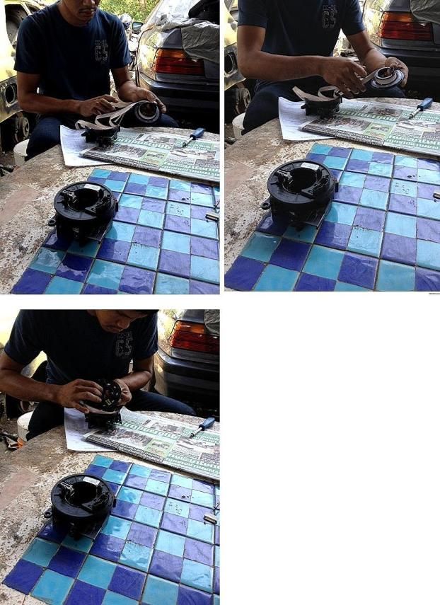

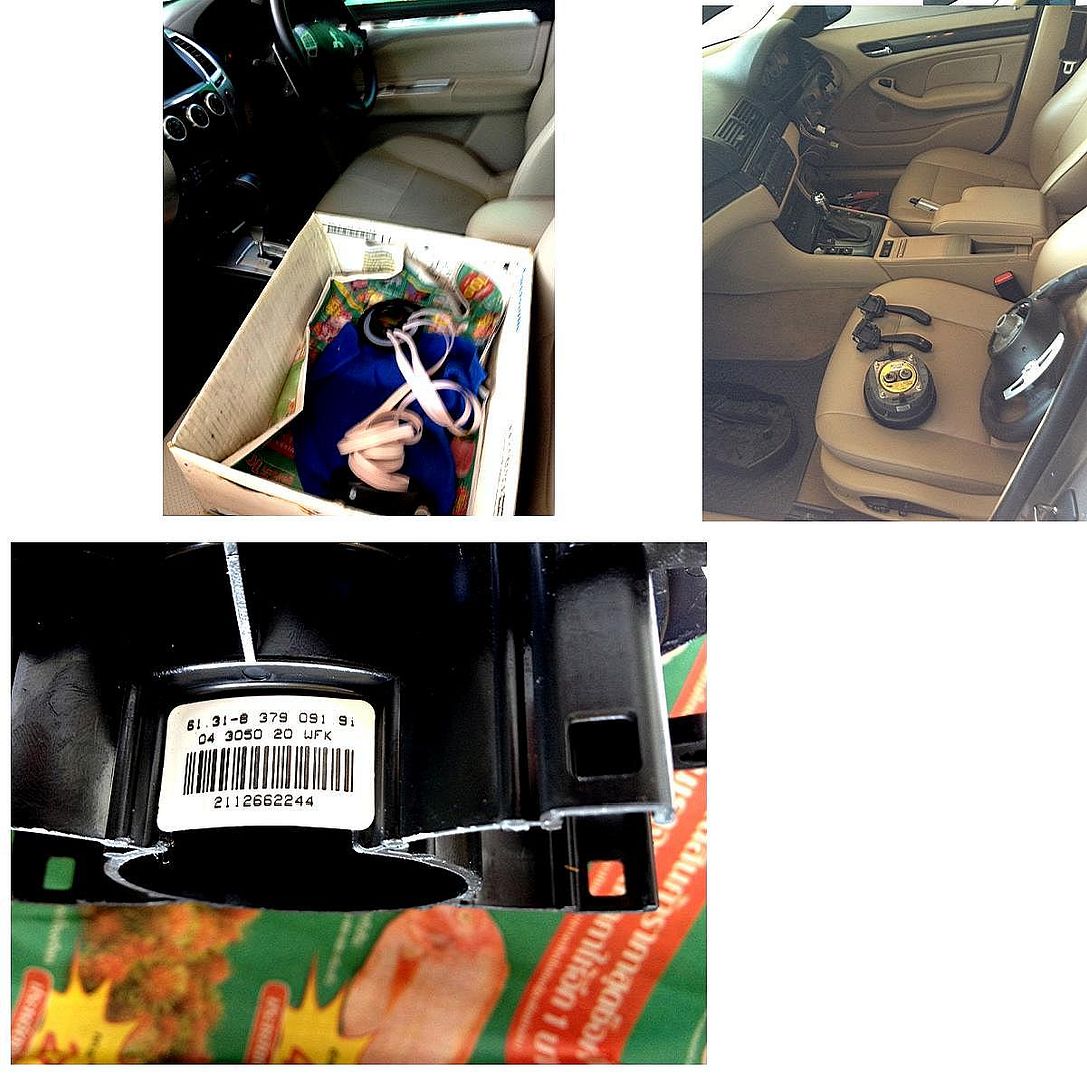

ผมเอาสลิปลิงค์ใส่กล่อง ขับ Pajero ไปอู่ช่างวี เมื่อตอน 10 โมง ก็ไปแบบวัดดวงครับไม่ได้โทรไปก่อน
รถ BMW ก็จอดไว้ตามภาพ รอการประกอบพวงมาลัยกลับ  :-*
ไปนั่งรอช่างวี เห็นว่าอยู่ดึก มีรถ E46 มาวางเครื่อง M3  นั่งรอสักพักก็มีเพื่อนสมาชิกมาถามว่าพี่กฤษดาหรือเปล่า
ก็เลยได้นั่งคุยกันไประหว่างรอช่างวี จน 10.30 น. ช่างวีก็มา ลืมบอกไปว่าสมาชิกที่มานั่งคุยด้วยคือคุณ PirenZe
สมาชิกในเวปเราเนี่ยแหละ  และก็สนิทกับช่างวีมาก ช่างวีมาถึงก็มาถามว่าผมจะให้ทำอะไร ก็เอากล่องสลิปลิงค์ให้ดู
ถามแกว่าเคยแก้ไขไหม แกบอกว่าเคยทำ มีขั้นตอนยากนิดในตอนพันรอบสุดท้าย แกบอกแกทำได้ ผมก็ใจชื้นเลย  :-*
แต่แกก็ไม่ประมาท ไปเอา slip ring ที่มีในอู่มาเปิดแง้มๆ ดูการจัดสายภายใน เป็นตัวอย่าง
การทำจริงๆใช้เวลาไม่ถึง 10 นาที แต่ก็ค่อนข้างยุ่งพอสมควร เพราะมีรถลูกค้าหลายคัน และ ต้องรับโทรศัพท์
แต่สีหน้าก็ไม่ได้แสดงว่า ไม่อยากทำงานเล็กๆแบบนี้ให้ จิตใจบริการดีมาก   ;)
« แก้ไขครั้งสุดท้าย: มีนาคม 13, 2013, 19:37:22 โดย Krisada511 »

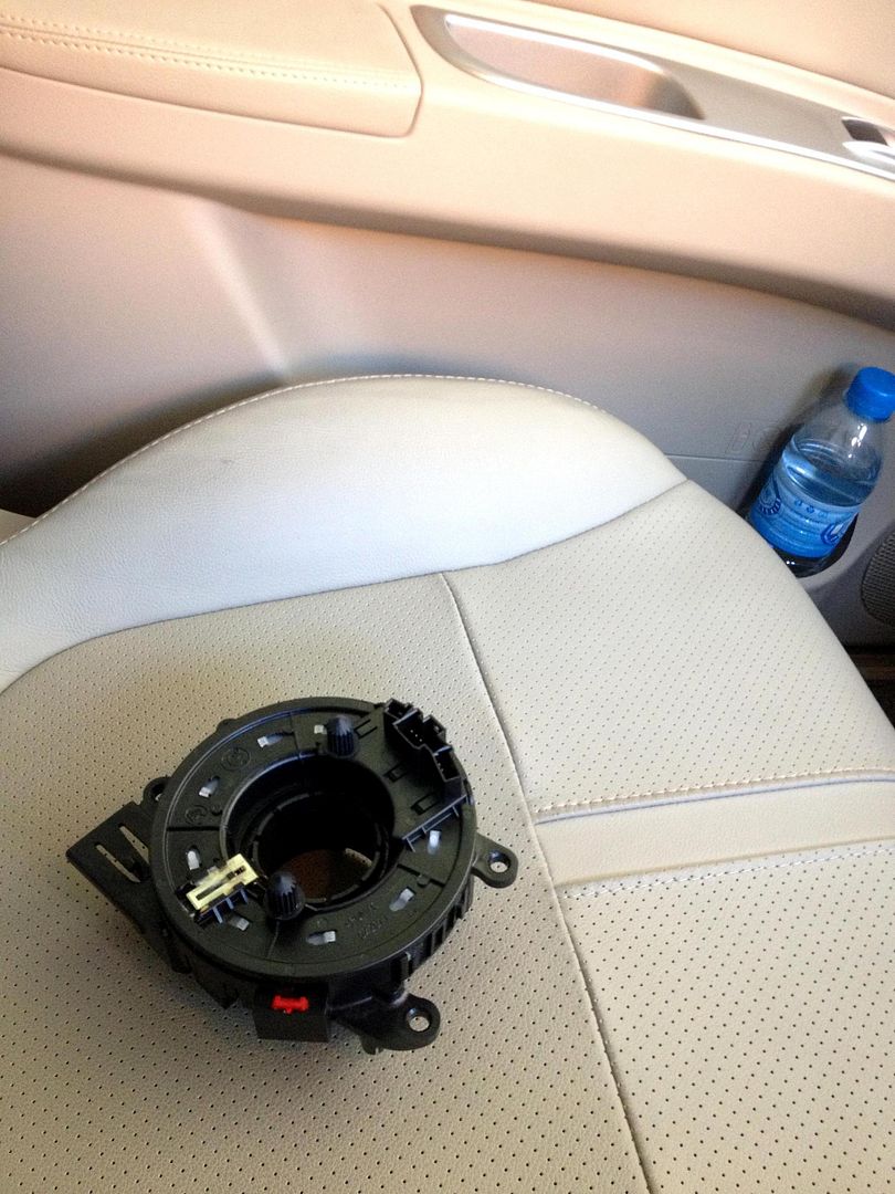

เรียบร้อยครับ เดี่ยวบ่ายๆประกอบ แล้วจะเอาไปให้แกดูเรื่องสาย พวงมาลัย paddle shift ที่ช่างแอร์ทำหลุดตอนเย็นๆ  :-*
« แก้ไขครั้งสุดท้าย: มีนาคม 14, 2013, 08:17:30 โดย Krisada511 »
VDO ที่ช่างวีและคุณ PirenZe ที่เข้ามาช่วยจับ ต้องขอบคุณทั้ง 2 ท่านด้วยครับ
ลืมบอกไปครับ แกไม่ยอมคิดเงินผมครับ แต่ตอนเย็นเข้าไปอีกรอบผมจะต้องจ่ายเงิน ค่าใช้จ่ายให้แกให้ได้  ;)
นอกจากแก้ไขบรรจุสายแพรเสร็จ แกยัง ทดสอบการหมุน ไปมา และ ตั้งตำแหน่งสำหรับการติดตั้งคืน ที่พวงมาลัยมาให้ด้วย
คือไม่ใช่ใส่ๆแล้วก็จบแค่นั้น  ดูเหมือนง่าย แต่จริงไม่ง่ายครับ ไม่แนะนำให้ท่านทำเองนะครับ  ;)
