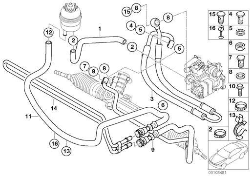

 ???มีน้ำ้มันเพาวเวอร์ไหลซึมออกมาจากใต้กระปุกน้ำมันเพาวเวอร์ ฝาปิดก็ไม่มีคราบน้ำมันเยิ้ม ได้ตัดสายน้ำมันเพาเวอร์ที่ต่อจากก้นกระปุกออกไปประมาณ 1 ซม.และได้ขันแคล้มล็อคแน่นแล้ว ก็ยังมีน้ำมันเพาเวอร์ซึมย้อยไปตามท่อยางอยู่ ไม่ทราบว่าเป็นเพราะสาเหตุใด สอบถามผู้รู้ด้วยครับ

ลองเช็คพวกยางโอริงด้วยครับ รอท่านอื่นมาตอบครับ

แกนต่อท่อร้าวหรือเปล่าครับ  :-*

ส่วนใหญ่ท่อยางมันเสื่อมครับ ต้องเปลี่ยนถึงจะหายครับ :-*

ผมก็ไม่ทราบครับ แต่ถ้าใช่สาเหตุที่คุณกฤษดาวิเคราะห์ มีวิธีตรวจเช็คอย่างไรบ้างครับ ขอทราบราคากระปุกน้ำมันพาวเวอร์ของศูนย์และของเทียบด้วยครับ รถเพิ่งใช้ได้ 101000 กิโล  :'(
