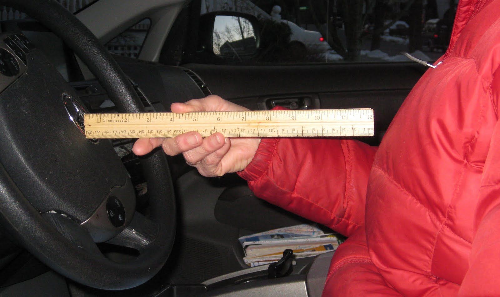

ปรับตำแหน่งเบาะระยะห่างให้เหมาะสม และ เข็มขัดนิรภัยต้อง รัดพอดีแนบลำตัว ถูกตำแหน่ง
ในสหรัฐอเมริกาขณะนี้ รถยนต์หลายรุ่นได้ติดตั้งถุงลมนิรภัย ที่มีเทคโนโลยีใกล้เคียงกับ smart airbag แล้ว แม้ขณะนี้อุปกรณ์เหล่านี้จะยังมาไม่ถึงเมืองไทย แต่ในขณะที่เรายังต้องใช้ถุงลมนิรภัยรุ่นปัจจุบันกันอยู่ นอกจากเด็กเล็กที่ต้องระวังอย่างดีแล้ว ผู้ขับขี่และผู้โดยสารยังไว้วางใจกับแอร์แบ็กได้  เพียงขอให้ยึดหลักว่า นั่งห่างเข้าไว้ใส่เข็มขัดนิรภัยทุกครั้ง : ข้อมูล ที่มาอ่างอิง
เนื่องจากคนเอเซียตัวเล็กชอบนั่งใกล้คอนโซล
ผมว่าเราลองหาระยะการนั่งที่ปลอดภัยดีกว่านะครับ มีไว้ ดีกว่าไม่มี  :-*
« แก้ไขครั้งสุดท้าย: มีนาคม 07, 2013, 22:21:45 โดย Krisada511 »

ถาม สำหรับผู้ขับขี่ทีมีรูปร่างเตี้ยและจำเป็นต้องนั่งใกล้พวงมาลัย  จะมีวิธีการหลีกเลี่ยงการบาดเจ็บจากแอร์แบ็กได้อย่างไร
ตอบ ก่อนอื่นต้องย้ำว่า ผู้ขับขี่ที่ได้รับการปกป้องจากแอร์แบ็ก  มีสัดส่วนสูงกว่าผู้ที่เสียชีวิตจากแอร์แบ็กมากนัก  และผู้ที่เสียชีวิตส่วนใหญ่ มักเนื่องมาจากไม่ใส่เข็มขัดนิรภัย  ผู้ขับขี่และผู้โดยสารรถที่ติดตั้งแอร์แบ็กทุกคนต้องสวมใส่เข็มขัดนิรภัย   และนั่งให้ห่างจากพวงมาลัยมากที่สุดเท่าที่ยังสามารถควบคุมรถยนต์ได้โดยสะดวก  ในกรณีที่ผู้ขับขี่มีรูปร่างเตี้ยก็ต้องปฏิบัติเช่นเดียวกัน  อาจจะใช้การเอนพนักพิงเบาะไปด้านหลังเล็กน้อยเพื่อเพิ่มระยะห่างจากหน้าอกถึงพวงมาลัย  นอกจากนั้นแขนที่ควบคุมพวงมาลัยจะอยู่ที่ด้านข้างของพวงมาลัยทั้งสองด้าน  ไม่ใช่พาดขวางอยู่ระหว่างคนขับกับพวงมาลัย  เพื่อให้แอร์แบ็กมีเนื้อที่ในการพองตัวมากที่สุด  และหลีกเลี่ยงโอกาสที่แขนจะได้รับบาดเจ็บรุนแรง
ถาม  ผู้ที่มีส่วนสูงเท่าไร  น้ำหนักเท่าไร  ที่จัดว่าเสี่ยงต่ออันตรายจากแอร์แบ็ก
ตอบ  ไม่มีการระบุชัดเจนในประเด็นนี้  ขอให้พึงระวังไว้ว่าปัจจัยสำคัญที่จะชี้ถึงอัตราเสี่ยงจากแอร์แบ็กที่พองตัวอย่างรวดเร็ว คือระยะห่างระหว่างตัวคุณกับแอร์แบ็กนั่นเอง
ถาม  ถ้าอย่างนั้น ระยะห่างขนาดไหนที่เข้าข่ายว่าค่อนข้างปลอดภัย
ตอบ  ไม่มีระยะที่แน่นอน  เพราะในรถยนต์แต่ละรุนจะมีความรุนแรงในการพองตัวต่างกัน  ยิ่งห่างโดยยังควบคุมรถได้ด้วยดีก็ยิ่งปลอดภัย
(มีการชี้แจงภายหลังว่าอย่างน้อย ระยะห่างจากผู้ขับขี่ถึงพวงมาลัยต้องมากกว่า 10 นิ้วขึ้นไป)
ถาม สำหรับผู้โดยสารที่เป็นผู้ใหญ่จะปลอดภัยไหม  ที่จะนั่งในที่นั่งด้านหน้าที่ติดตั้งถุงลมนิรภัยด้วย ตอบ  ปลอดภัยแน่นอน  แต่ต้องไม่ลืมคาดเข็มขัดนิรภัยเสมอ  เลื่อนเบาะไปด้านหลังมากๆ  อาจจะเอนพนักพิงเบาะไปด้านหลังเล็กน้อย  ระวังอย่าให้สายเข็มขัดนิรภัยหย่อน
ถาม แล้วคนแก่ล่ะ  จะเป็นอันตรายไหมถ้านั่งในที่นั่งด้านหน้าที่ติดตั้งแอร์แบ็กร่วมด้วย
ตอบ ในกรณีผู้สูงอายุก็ปฏิบัติเช่นเดียวกับข้อที่แล้ว
ถาม ผู้ที่กำลังตั้งครรภ์ จะปลอดภัยไหมที่จะนั่งอยู่หน้าแอร์แบ็ก
ตอบ ในขณะนี้ NHTSA กำลังรวบรวมผลของแอร์แบ็กต่อผู้ตั้งครรภ์อยู่ จนถึงปัจจุบันนี้ยังแนะนำว่า ผู้ที่ตั้งครรภ์ก็ต้องรัดเข็มขัดนิรภัยเสมอ  ให้สายรัดไหล่พาดผ่านกระดูกไหปลาร้า สายรัดเอวพาดใต้หน้าท้องให้ต่ำที่สุด ผ่านบริเวณสะโพกทั้งสองข้าง  อย่าพาดด้านบนหน้าท้องโดยเด็ดขาด และให้นั่งห่างจากแอร์แบ็กที่สุดเท่าที่จะทำได้
ถาม เข็มขัดนิรภัยแบบ Pretensioner และ Tensioner คืออะไร และจะช่วยปกป้องในกรณีเกิดอุบัติเหตุได้ดีเพียงไร
ตอบ เข็มขัดนิรภัยดังกล่าว จะดึงรั้งตัวคุณมาด้านหลังโดยอัตโนมัติเวลาที่เกิดการชนกันขึ้น  มีการติดตั้งในรถยนต์รุ่นใหม่ๆและเมื่อใดที่เข็มขัดนิรภัยชนิดนี้ทำงานขึ้นมา ต้องถอดเปลี่ยนใหม่
ถาม ในรถที่มีพวงมาลัยชนิดที่ปรับความสูงต่ำของพวงมาลัยได้  ควรจะปรับไว้ที่ตำแหน่งไหนที่จะทำให้แอร์แบ็กทำงานได้ประสิทธิภาพสูงสุด  และคนขับเสี่ยงต่อการบาดเจ็บน้อยที่สุด
ตอบ ควรจะตั้งให้ต่ำลง  เพื่อให้แอร์แบ็กพุ่งมาที่หน้าอกขณะที่พองตัว ไม่ใช่พุ่งเข้าใส่ศีรษะของเรา  แต่สำหรับผู้ที่ตั้งครรภ์ต้องระวังอย่าให้ต่ำเกินไป ไม่งั้นจะพุ่งมากระแทกที่ท้องได้
ถาม แล้วพวงมาลัยที่ปรับให้ชิด หรือห่างตัวได้ ควรจะปรับอย่างไร
ตอบ ปรับให้ระยะพอเหมาะในการขับขี่ โดยห่างจากตัวมากที่สุดเท่าที่จะทำได้
« แก้ไขครั้งสุดท้าย: มีนาคม 07, 2013, 16:26:01 โดย Krisada511 »
