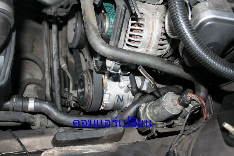

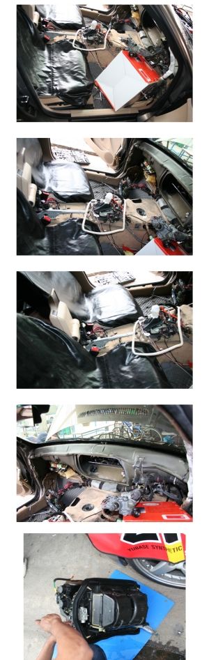

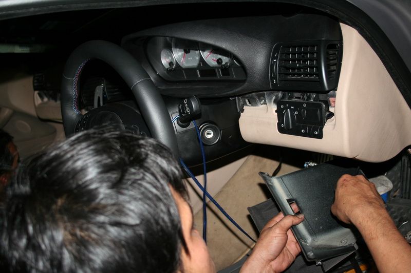

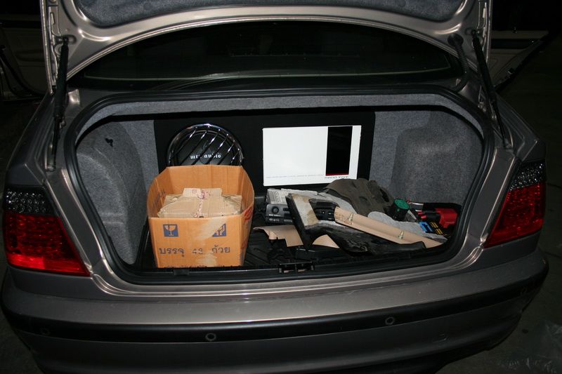

   เนื่องจากเจ้าคอมที่ติดรถ มีเสียง + สั่น และ กำลังอัดลดลง ทราบมาหลายเดือนแล้ว และ ตู้แอร์ก็มีการรั่วซึมเล็กๆ  (  5-6 เดือนต้องเติมน้ำยาแอร์ ) ที่นี้ เริ่มรำคาญ เสียงคอมแอร์เก่า + อาการสั่นเล็กๆ เวลาติดไฟแดง จึงให้ช่างแอร์ เปลี่ยนคอมใหม่ที่จัดหามาให้
    พอเปลี่ยนเสร็จงานเข้า ตู้แอร์เก่าที่รั่วเล็กๆ +ซึมๆอยู่ เจอพี่คอมแอร์ใหม่ๆแรงอัดสูง มาดันขยายรอยรั่วเสียนี้  ต้องตัดสินใจเปลี่ยน คอย์เย็น วาล์ว ไดเออร์ และล้างระบบต่างๆ รวมถึง ระบบฮีทเตอร์ ไปเลย   O0

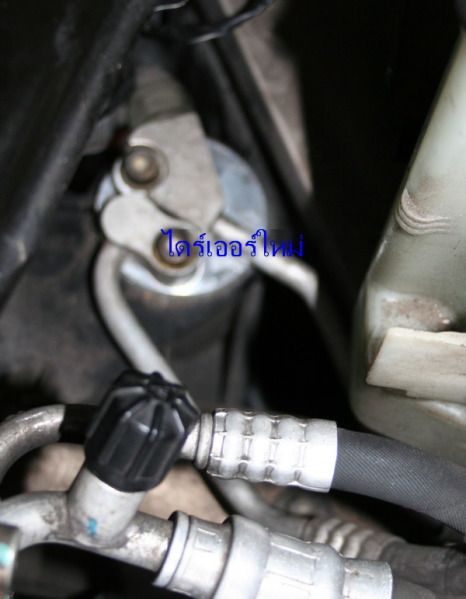

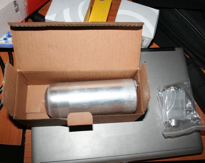

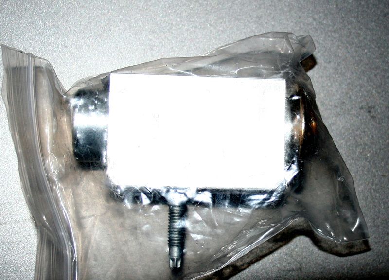

อะไหล่ วาล์ว ไดเออร์ เปลี่ยนใหม่ จัดไป  :-*

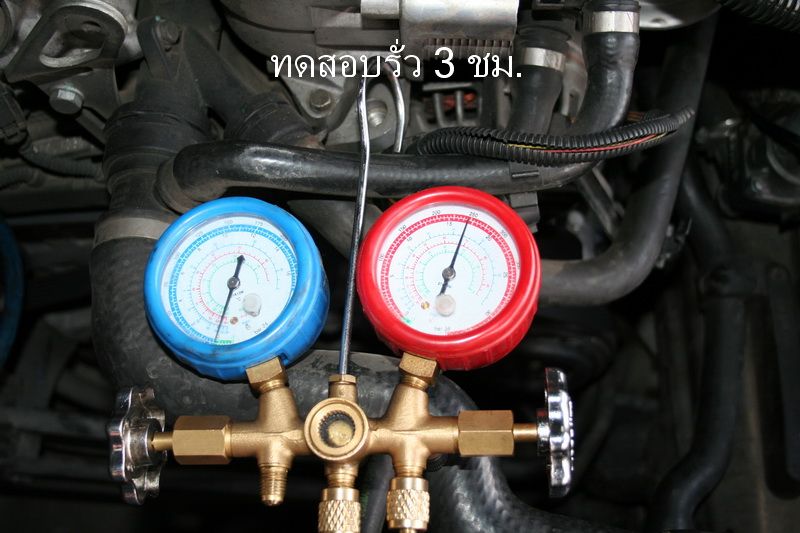

ทดสอบรอยรั่ว 3 ชม. ก่อนประกอบกลับ  :-*

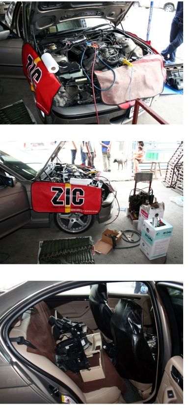

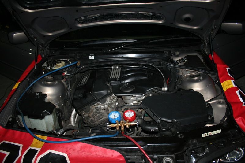

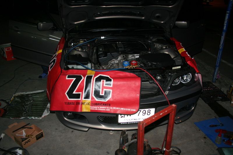

ทดสอบรั่วเสร็จแล้วกำลังประกอบ เวลา 19.30 น.  :-*

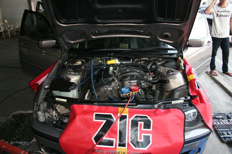

รับแจ้งจากพี่สุเมธ :  ล้างระบบด้วย F11 ทั้งระบบ /แว๊กคั่ม พร้อมประกอบ /ประกอบเสร็จ /เติมน้ำมันคอม /เดินเครื่อง / ชาร์ทน้ำยา พรุ่งนี้เอาเครื่องมือวิเคราะห์มาทดสอบระบบ ( ช่างที่นี่สอนเขาใช้ OPS เป็นแล้ว เฉพาะระบบปรับอากาศ  ) ประกอบเสร็จ เขาทำความสะอาดให้คับ ปกติเขาจะทำรถใหม่อยู่แล้ว อย่าเป็นห่วงคับ  ผมให้เขาตรวจสอบ อะไหล่ด้วยว่ากิ๊ปล๊อกตัวไหนแตกหัก หรือกรอบให้แจ้ง จะเปลี่ยนเอาไปให้เลยเขาเข้าใจไม่ต้องห่วงคับ

ค่าเสียหายจะมาแจ้งอีกครั้ง งานยังไม่เสร็จครับ คงอีก 2 ชม. เพราะกำลังเอา OPS เทสระบบ ทุกอย่างรวมถึง ฮีทเตอร์
ให้สมบูรณ์ที่สุดครับ  เอาแบบงานดีๆครับ ไหนจะทำทั้งที รีบๆ ใส่ๆ ให้เย็นๆ พอ แบบที่อื่นผมไม่ชอบครับ  :-*

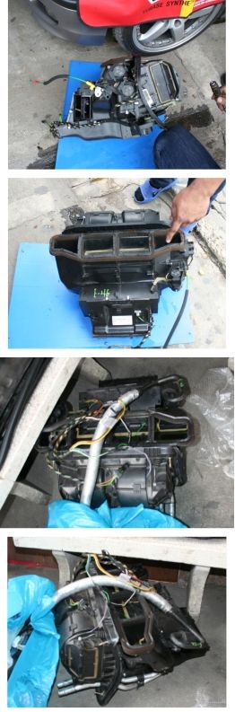

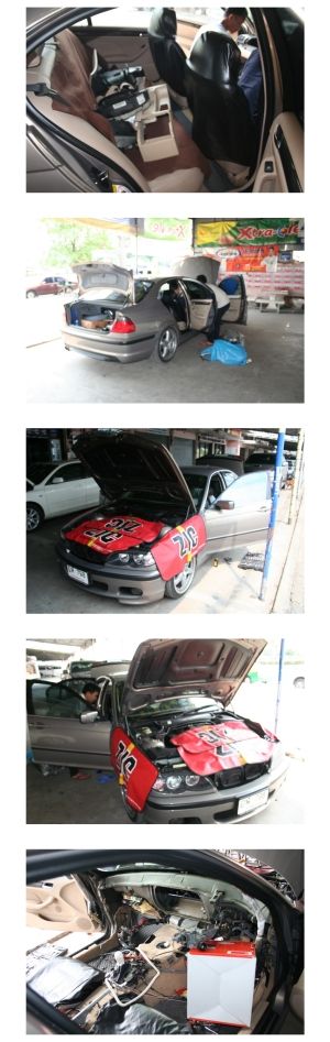

ยกครับ ของเก่าติดรถวิ่งมา 1.6 แสน กิโลเมตร ตู้ใหม่ วิ่งมาประมาณ 4-5หมื่น สภาพใหม่มาก อุปกรณ์สมบูรณ์ แม้แต่ฟองน้ำ
ทำการ ทดสอบแรงอัดและล้างทำความสะอาด คอย์เย็น ฮีทเตอร์ อย่างจริงจัง  / ตอนแรกก็จะเบิกใหม่ครับ แต่เห็นสภาพของแท้จากโรงาน
สภาพดีแบบนี้ เสียดาย  :))
เจ้าตู้นี้ครับ
