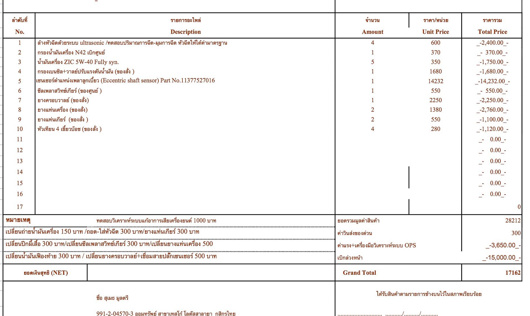

ที่นี้มาดูค่าใช้จ่ายครับ ผมไม่ได้ขอส่วนลดใดๆ ก็เหมือนลูกค้าท่านอื่นๆครับ ไม่มีพิเศษ เพิ่มเส้น หรือ เพิ่มลูกชิ้นใดๆ  :-*
เมื่อรวมค่าใช้จ่ายเรื่องแอร์ที่ทำไปพร้อมกัน ในคราวนี้ รวมจ่ายเงินไป
ดังนี้ระยะเวลาที่ผ่าน 1ปี 9 เดือน จ่ายเรื่องซ่อมเครื่องยนต์ ระบบต่างๆ ไม่รวมของแต่ง
จ่ายไปเกือบจะถึง 1 แสน ครับ เหมือนที่บอกว่าเสมอ สำหรับสมาชิกใหม่ ให้เตรียบงบซ่อมแซม
ไว้ถ้าซื้อรถมือ 2 มาคือ 5-15 หมื่น ไว้ในบัญชีให้อุ่นใจ

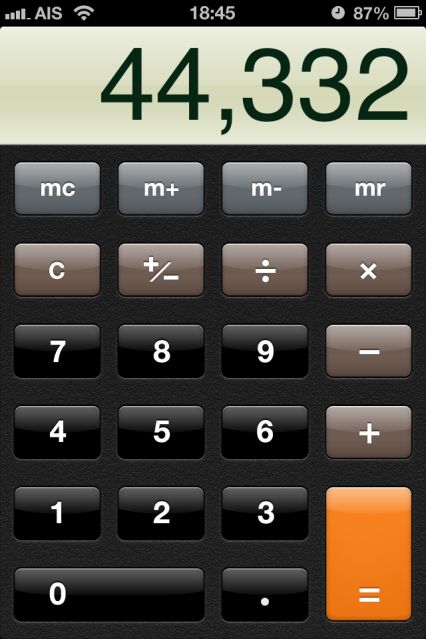

ค่าใช้จ่ายรอบนี้เบ็ดเสร็จเท่าไหรแล้วครับพี่
รวมแอร์ด้วย 44,332 ครับ ยอดรวมซ่อม 1ปี 9 เดือน เกือบ 1 แสน ไม่รวมค่าแต่งครับ  :-*
