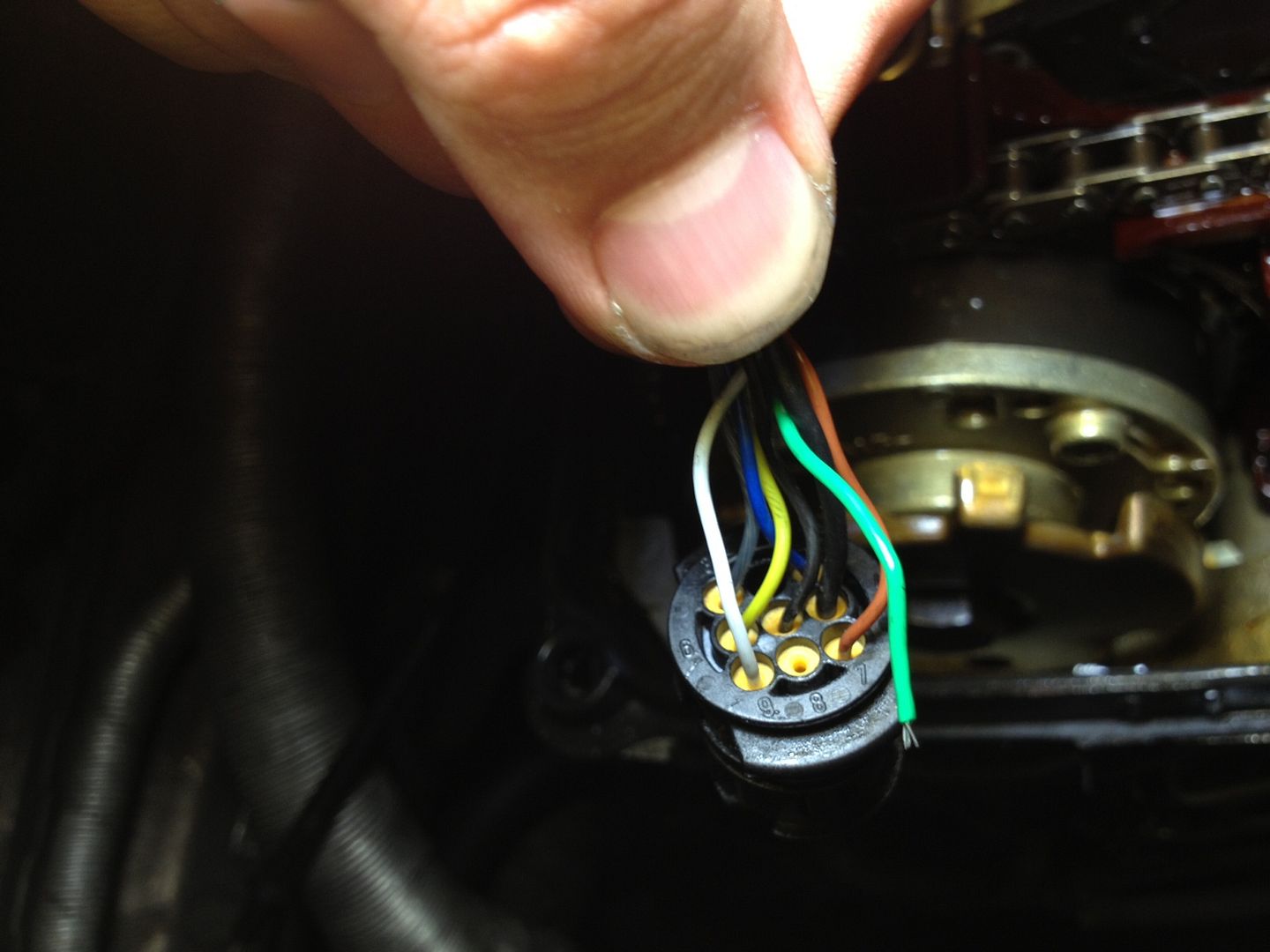

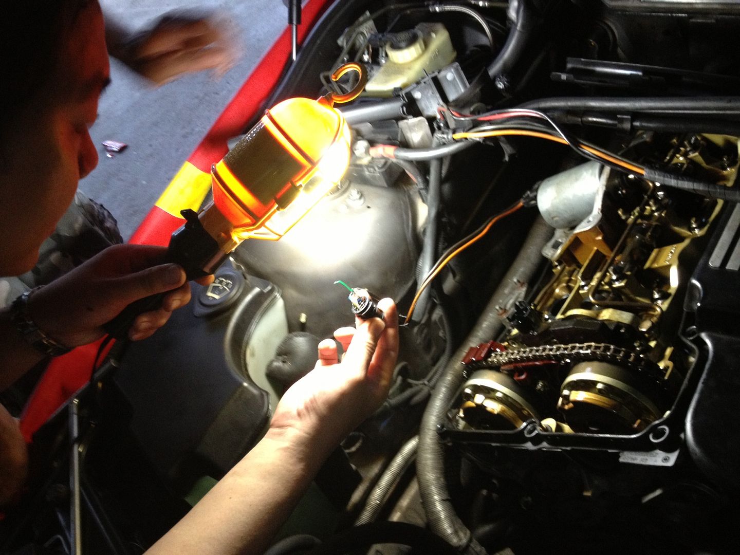

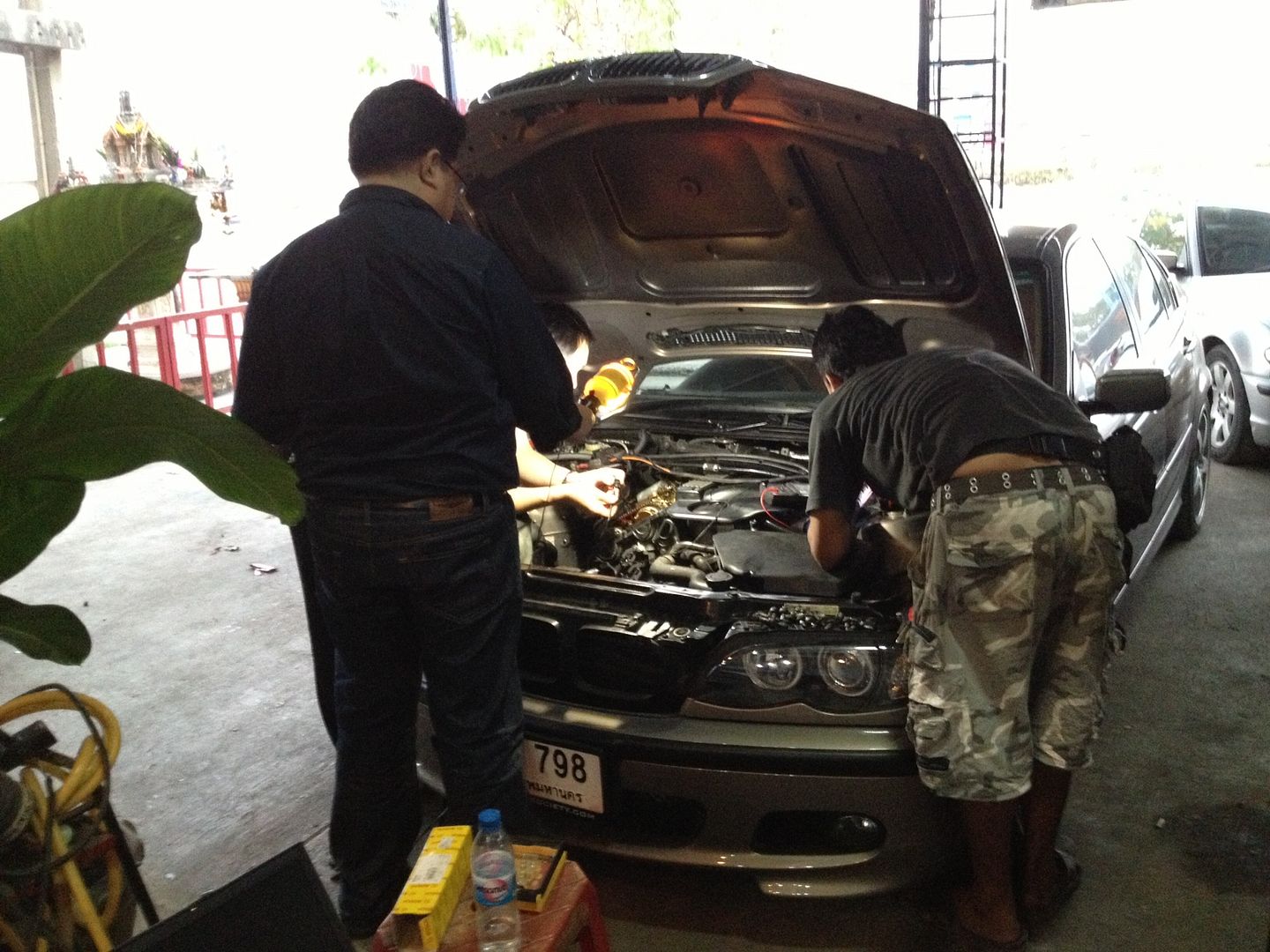

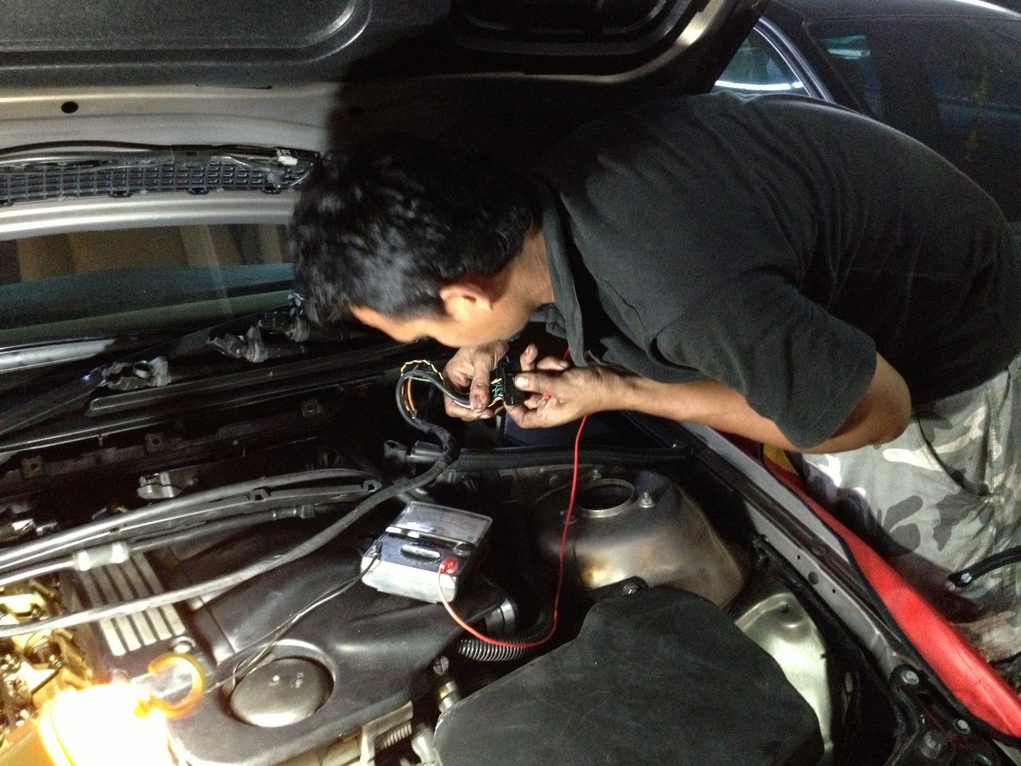

พี่สุเมธ แกสั่งให้ช่างลูกน้องแกตรวจเช็ค หัวสายปลายสายอย่างละเอียดอีกครั้ง
คุณ chaky เห็นว่าช่างทำคนเดียวอาจผิดพลาด เลยเข้ามาช่วย จิ่้มเข็มวัดสายไฟ ที่ด้านขั้วเซ็นเซอร์

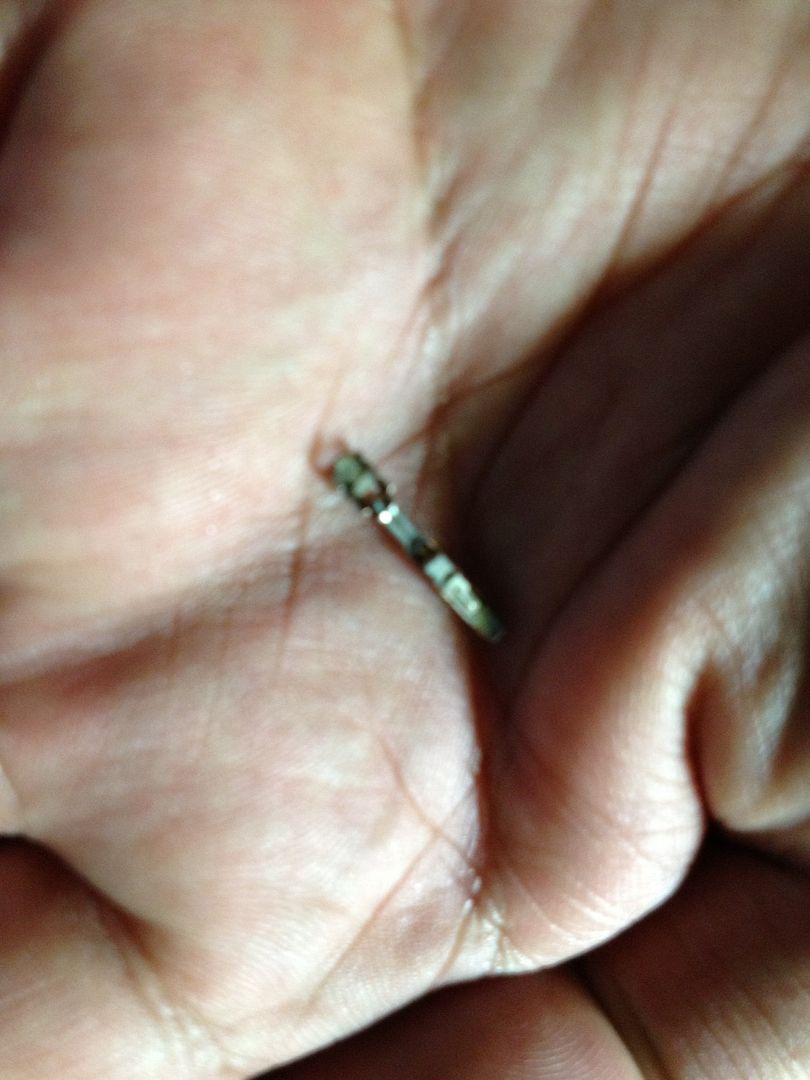

ก็ส่งเสียงขานแจ้ง การเช็คสายตามสี กับช่างอีกด้าน ทั้ง 9 เส้น และ .... เจอต้นเหตุ สายสีเขียวเบอร์ 8 หลุดจากขั้ว
หมายเหตุ : รถสามารถติดเครื่องได้ตลอด ถึงเจ้าสายนี้จะขาด ขับได้แต่ระบบไม่สมบูรณ์
ส่วนผมทำหน้าที่สำคัญ คือส่องแสงสว่าง ( ฮ่า )
« แก้ไขครั้งสุดท้าย: มีนาคม 10, 2013, 01:06:30 โดย Krisada511 »
ก่อนจะเจอจุดปัญหานี้ พี่สุเมธแกก็บอกว่ามันต้องมีปัญหา เส้นผมบังภูเขาแน่นอน เพราะ Run เครื่องวิเคราห์ะ ไปราว 50 รอบ
หาสาเหตุมา 3 วัน จนช่างที่ทำยังบ่นปวดหลังเลย
คือมันไม่หลุดออกมา แต่คาอยู่ในซ็อกเก็ต แต่ปลายสายไม่สัมผัสขั้ว และ ต้องเหลาแกนเหล็กมิเตอร์ ให้แหลมเสียบเข้าไปได้
เมื่อทราบว่าสายขาดในขั้ว 1 เส้น คือสีเขียวเบอร์ 8
คุณ Chaky ก็ปอกสาย เสียบเข้าไปใหม่ลึกๆ พี่สุเมธ ก็เอาเครื่องวิเคราห์ะ
Run ทดสอบ ผลการทำงานกลับมาปกติ จบปัญหา ทุกคนหายเครียด

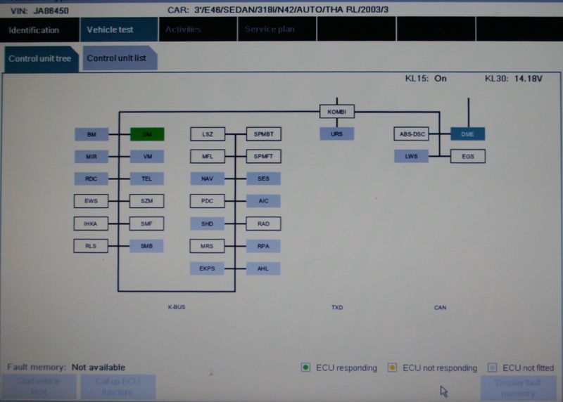

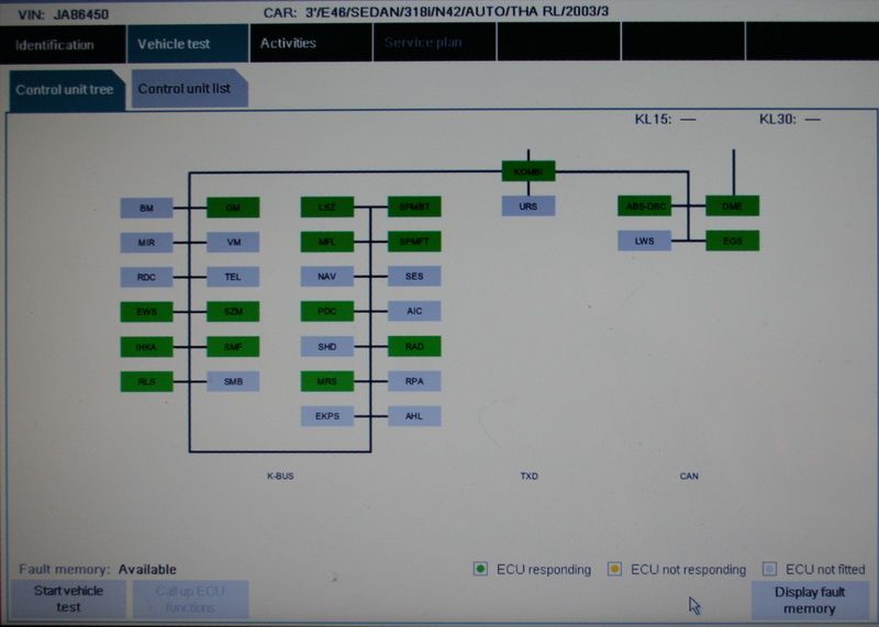

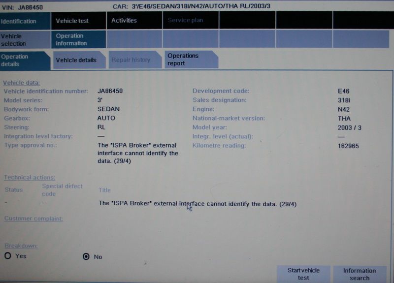

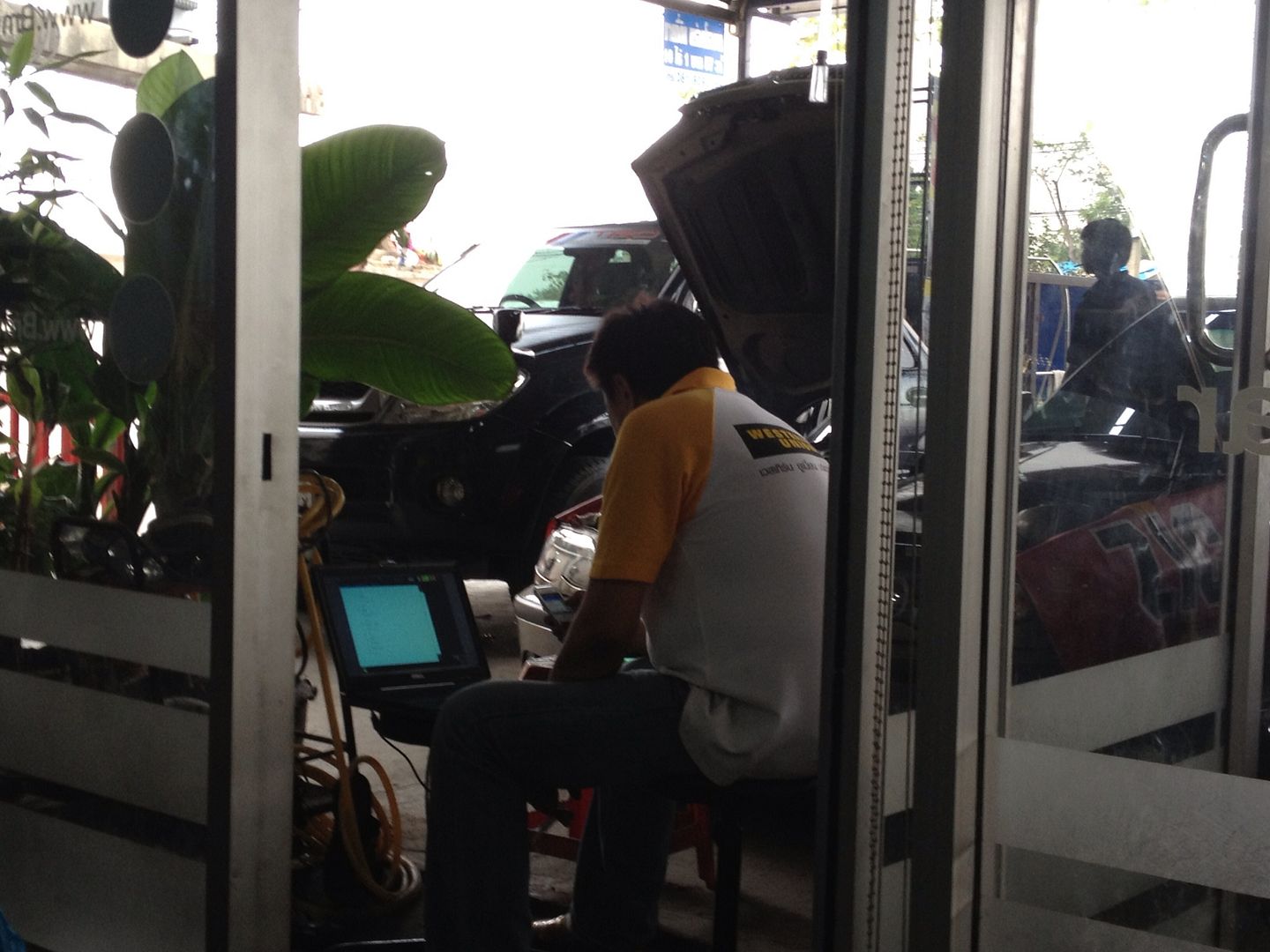

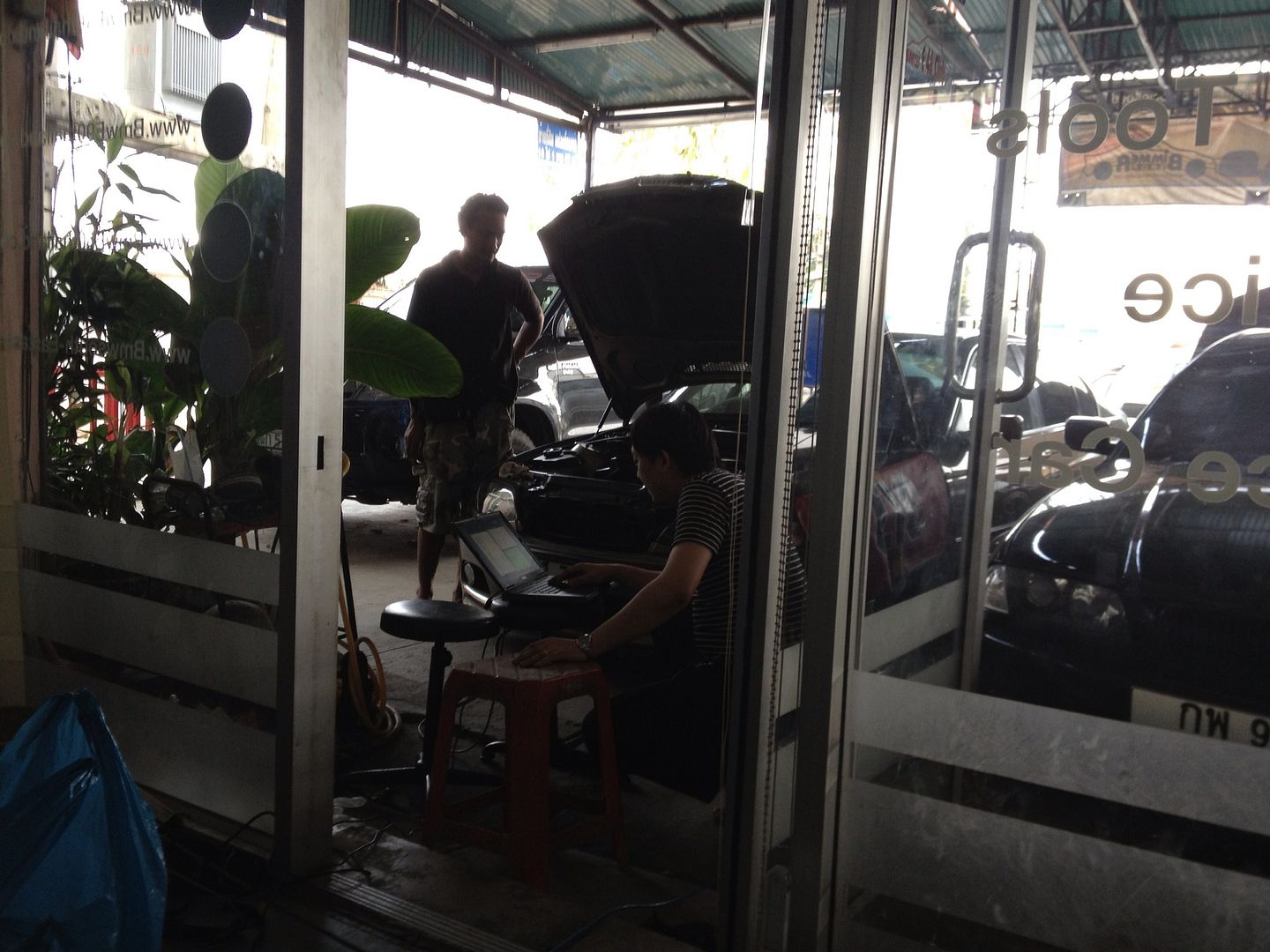

เอาภาพแสดงการใช้เครื่องวิเคราะห์ รถผมมาให้ชมเพิ่มครับ แต่ผมคงอธิบายได้ไม่หมดครับ   :))
