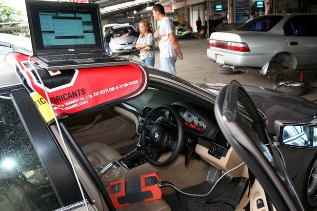

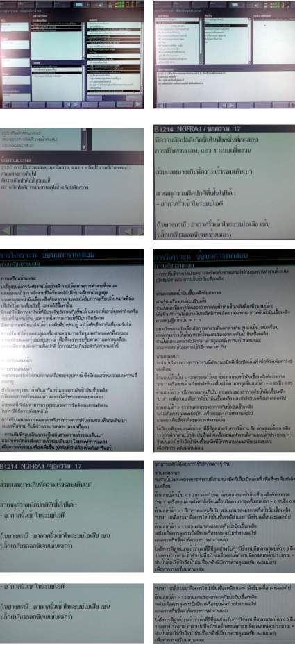

รายการต่างๆมีดังนี้ ซึ่งเมื่อตอนเย็นพี่สุเมธ ได้ส่งเมล์รายงานผล และความคืบหน้างาน กลับมาใน 11 หัวข้อดังนี้
ผลการวิเคราะห์ระบบด้วยเครื่อง ฟ้องว่าสมองเครื่อง DME ฟ้อง Bank 1 รั่ว ทำให้ส่วนผสมบาง คืออากาศมาก เชื้อเพลิงน้อย 2 สูบในbank 1
สาเหตุเกิดจาก 2 อย่างนี้คือ
-ระบบแว๊กคั่มรั่ว (เช็คแล้วไม่รั่ว)
-คอม้าท่อไอเสีย ที่มีออกซิเจนเซนเซอร์ ชุด 1 รั่ว เช่น รั่วที่ปะเก็นรูใส่เซนเซอร์ /ท่อโล่งเกินไปทำให้ไอเสียตีกลับ (กำลังหาสาเหตุที่ 2 นี้อยู่ )
สรุป ที่เครื่องยนต์รอบสวิง และทำให้เครื่องดับ เกิดจากส่วนผสมบางเกินไป ทำให้เครื่องดับ  ไอเสียรั่ว / ไอเสียตีกลับ / ไอเสียผ่านเร็วไป ออกซิเจนเซนเซอร์จับไม่ทัน ต้องทดสอบคับ ใช้เวลาหน่อยเดี๋ยวรู้ว่าเพราะอะไร ท่อไอเสียทำอะไรมามั่งไหมคับ

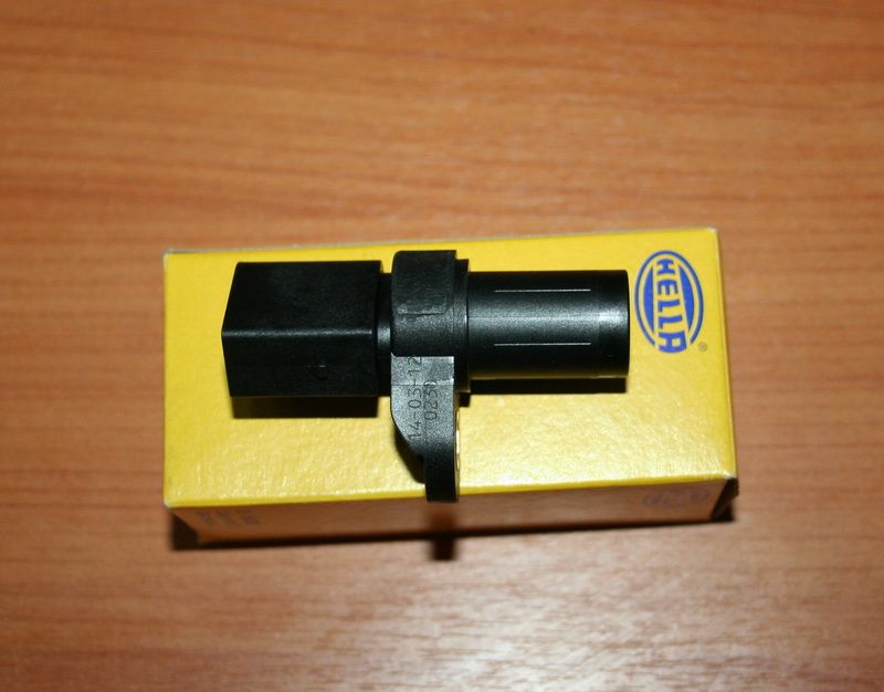

4.เซ็นเซอร์เพลาลูกเบี้ยว ทั้งไอดีและไอเสีย / ถ้าเสียอาการเป็นอย่างไรครับ จำเป็นต้องเปลี่ยนไหม
อันนี้เช็คด้วยเครื่องมือวิเคราะห์แล้วไม่มีปัญหา ไม่ฟ้องคือไม่เพี้ยนและไม่เสีย

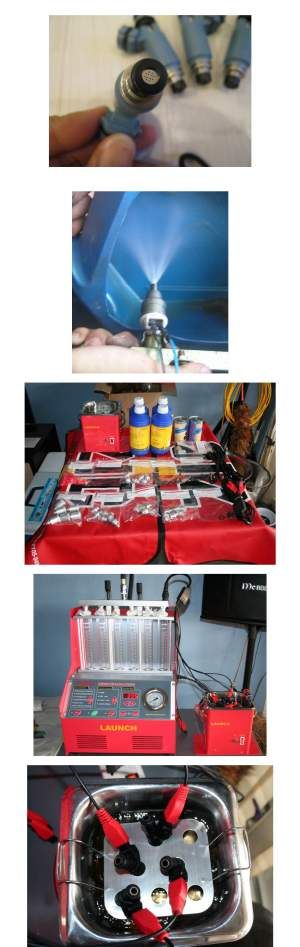

8. ค่าล้างหัวฉีดด้วยเครื่องที่พี่สุเมธแจ้งมา
   ล้าง  และทดสอบ 3 รอบ ถึงจะได้ค่ามาตรฐานที่เราต้องการ ( ก่อนล้างฉีดมาก 2 ฉีดน้อย 2 เหมือนกับเครื่องมือวิเคราะห์เช็ค.
   ออกมาเลยคับ ฉีดมากค่าเป็น - 0คือสูบ 2/3  ฉีดน้อย ค่าเป็น + 0 ขึ้นไป สูบ 1/4 )

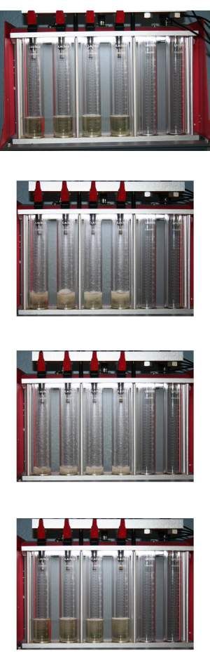

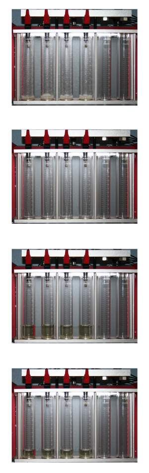

ล้างครั้งที่ 1   8)
ล้างครั้งที่ 3 จนได้ค่าที่ถูกต้อง   ;)
เรื่องหัวฉีดและผลดีของการล้างหัวฉีด
หัวฉีดอายุงานหลายปีจะตัน ฉีดไม่ครบทุกรู ทำให้ได้ปริมาณการฉีด ไม่ได้แบบหัวฉีดใหม่
เราจะซื้อหัวฉีดมือ 2 มา 4 หัวจะใช้ได้ไม่เกิน 2 หัว และต้องมาล้างใหม่
เพราะนั้นล้างด้วยระบบอุลตร้าโซนิคดีกว่า
น้ำยาเป็นน้ำยาล้างหัวฉีด และใช้ความถี่อัลตร้าโวนิคยิงคลื่นความถี่ใส่น้ำ จึงเกิดการคอมเพรสชั่นในระบบน้ำยา กระทบกับโลหะ เช่นเดียวกับการล้างนาฬิกา แว่นตา คราบทุกๆๆอย่างที่อยู่ในซอกหรือรู จะออกมาหมด ทำให้เปรียบได้ว่าเหมือนหัวฉีดใหม่

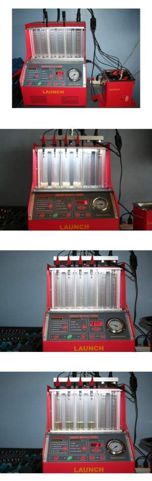

วิธีการล้างหัวฉีด และทดสอบหัวฉีด
1.ล้างอัลตร้าโซนิสครั้งที่ 2 ตามโปรแกรม
2.ทดสอบการฉีดหัวฉีดเปิดตรง
3.ทดสอบหัวฉีดและวัดปริมาณการฉีดแบบความถี่ตามจังหวะรอบเดินเบาเครื่องยนต์
4.ทดสอบหัวฉีดและวัดปริมาณการฉีดแบบความถี่ตามจังหวะรอบปานกลาง 2500 รอบ/นาที
5.ทดสอบหัวฉีดและวัดปริมาณการฉีดแบบความถี่ ตามจังหวะรอบสูง 4000 รอบ/นาที
เช็คปริมาณการฉีดว่าได้ปริมาณเชื้อเพลิง เท่ากันทุกหลอดแก้วไหม ถ้าไม่ได้ตัวที่ต่ำกว่าต้องเอามาเข้าขั้นตอนการล้างด้วยอุลตร้าโซนิคซ้ำใหม่ จนได้ค่าที่มาตรฐานสมบูรณ์เทียบเท่าหัวฉีดใหม่

ได้รับข้อความจากพี่สุเมธเรื่องหัวฉีดและการล้างทดสอบแบบมาตรฐานเช่นกันครับ

เห็นตอนล้างด้วย น่าสนุกดีครับ
เปล่าครับ ผมนั่งทำงานอยู่ที่ Office  พี่สุเมธ แกส่ง Email ข้อมูลให้ ตลอด ว่าทำอะไรอยู่ตอนนี้
Update ตลอด สะดวกดี ไม่เสียเวลาทำงานด้วย  :-*

อะไหล่ ที่เปลี่ยนใหม่ บางส่วน
นั้นไง ว่าแล้ว ชุดปีกผีเสื้อ มันต้องผิดปกติ  :-*
ให้พี่สุเมธแกเปลี่ยน อะไหล่ ชุดปีกผีเสื้อ  ที่เอาไปให้เลยดีกว่า
