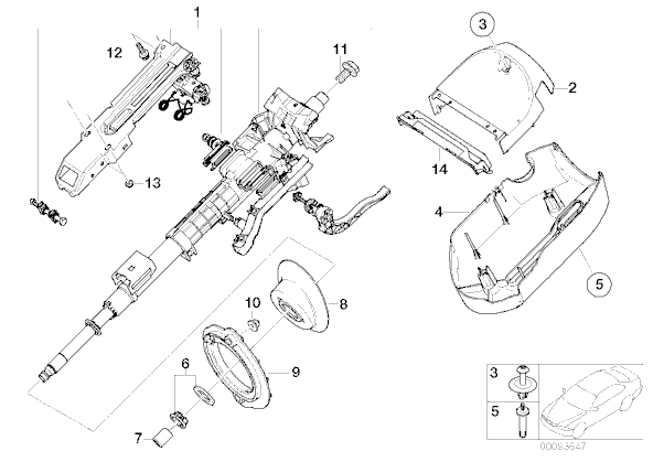

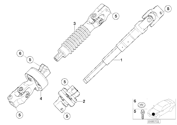

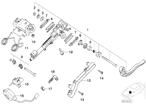

ข้อมูลประกอบ เรื่อง เจ้า column

ผมคนนึงหละที่เคยลองรื้อ หาเจ้าน๊อตที่ว่าปรับตรงคอลัม รื้อแทบตายหาไม่เจอซะงั้น
เหงื่อตกเลย แต่อาศัยตั้งแรคช่วยได้เยอะเลยครับ
