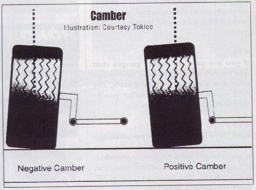

แล้วสาเหตุที่ทำให้เกิดการปริแตกของขอบยางด้านใน มาจากสาเหตุอะไรหรอครับ แล้วทำไมจึงปริแตกเฉพาะที่ด้านใน  ???
ตามนี้ครับ / ถ้าเลือกความกว้างยาง + ล้อ ตามสเปก E46  ( จะใส่ 18" มาในล๊อตท้ายๆ )  ก็จะไร้ปัญหา  :-*
เรื่องกินยาง แก้มยางด้านในเสีย สำหรับนักแต่งรถ เป็นเรื่องสำคัญ ที่ต้องค่อยตรวจสอบ และ เลือกยาง ล้อ ที่เหมาะสม  :-*
Re: กรรมของการใส่ล้อขอบ 18
« ตอบกลับ #4 เมื่อ: พฤศจิกายน 19, 2012, 17:19:03 »
หรือใส่ ตัวปรับแคมเบอร์หลัง จะช่วยเรื่องการกินยางด้านใน ..... ส่วนมากเกิดจากใส่ ล้อ+ ยาง กว้างเกินครับ  :-*

ยางของผมที่ใส่เป็นยางNITTO วิ่งไปข้างหน้าด้านเดียว ไม่สามารถสลับล้อซ้ายไปขวาหรือขวาไปซ้ายได้ เขาเรียกว่ายาง....(อะไรไม่รู้)....ต้องสลับแม๊กอย่างเดียว แต่ที่สังเกตุดูยางด้านในมันจะกินมากกว่าด้านนอก ทั้งด้านหน้าและด้านหลัง สงสัยรถผมจะOLDแล้ว..ล่ะครับ

เรื่องงัดยางฉีกผมเคยโดนมารอบนึงแล้วครับ ตอนนั้นโดนร้านยางเล็กๆร้านแถวบ้าน ทิ้งรถไปกินข้าวแป๊บเดียว มันงัดฉีกก็ไม่บอกผม แล้วมันเอาซิลิโคนอุดรอยฉีกตามขอบไว้ มาความแตกตอนผมเปลี่ยนแม็กที่ร้านใหญ่แห่งนึงซึ่งเป็นร้านของเพื่อนกัน ช่างที่ร้านบอกว่ายาง sport แก้มเตี้ยๆเช่นซีรี่ 35 40 45 ไม่ว่า 17 18 19 ขอบมันจะแข็งมาก หากร้านที่ทำมงัดไม่เป็นหรือไม่ระวังและเครื่องถอดใส่ยางไม่ค่อยดีทำให้ขอบฉีกได้
