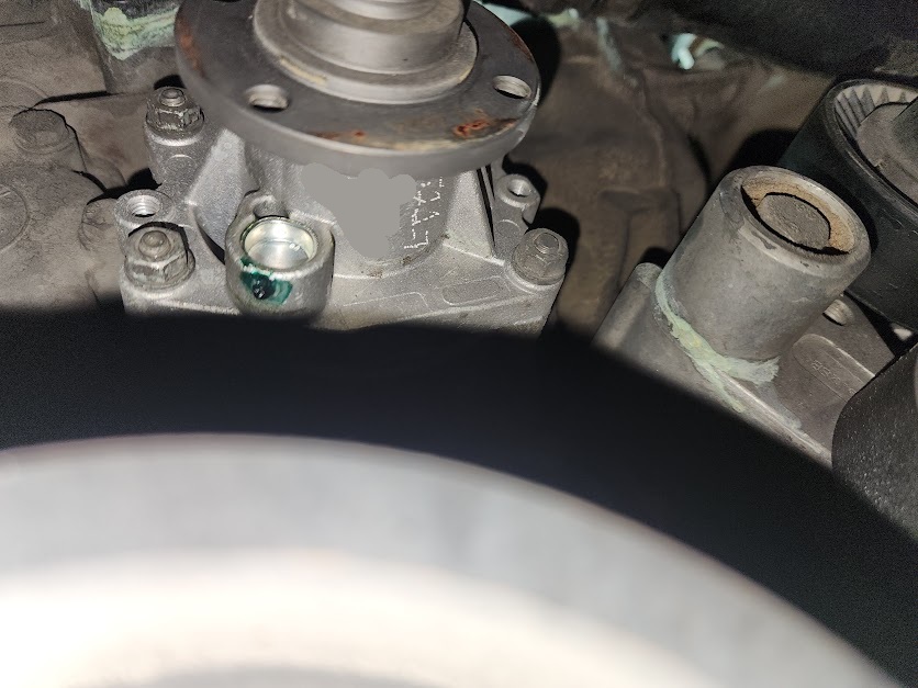

พบปัญหาปั๊มน้ำ BMW เครื่อง M52 ผมเจอรั่วมา 4 ตัว รั่วบ่อยมาก
ตัวแรก เปลี่ยน 09/2022 ใช้ไปถึง 05/2023 ประมาณ7เดือน รั่ว
ตัว2 เปลี่ยน 05/2023 ใช้ไปถึง 07/2023 ประมาณ2เดือน รั่ว
ตัว3 เปลี่ยน 07/2023 ใช้ไปถึง 06/2024 ประมาณ 11 เดือน รั่ว รูปรั่วไม่ได้ถ่ายครับ
ตัว4 เปลี่ยน 06/2024 ใช้ไปถึง 10/2025 ประมาณ 14 เดือน รั่ว
เป็นอะไรที่แปลกดีเหมือนกันนะครับ ตอนนี้จะไปเอาของ 0 มาลองละครับ

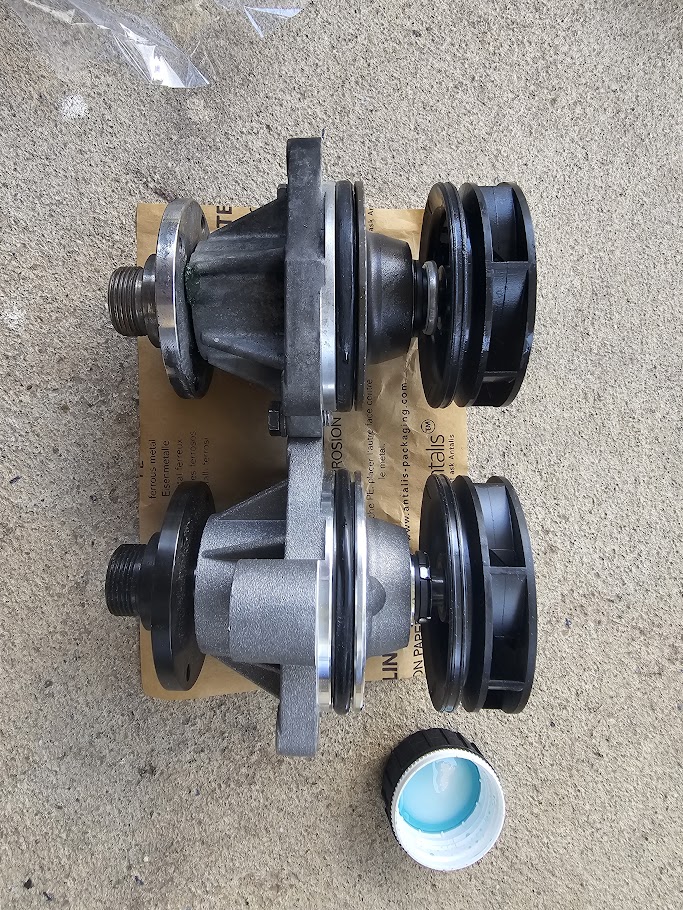

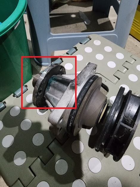

รื้อปั๊มตัวเก่าออกมา พบว่ารั่วใต้แกนเพลาเหมือนตัวก่อนๆครับ
เที่ยบหน้าตาปั๊ม

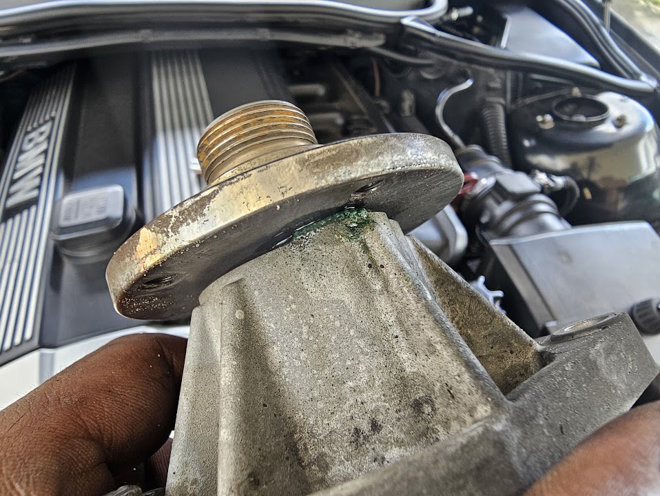

ตุลาคม 18, 2025, 19:53:32 »

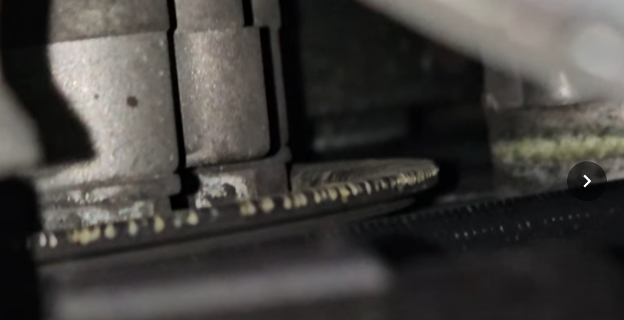

ลองรื้อปั๊มน้ำออกมาดู ลูกปืนคอปั๊มยังแน่นดี แต่สภาพซิลดูกรอบๆ

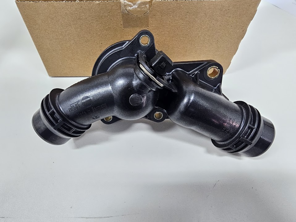

ดูจะไม่ใช่แค่ปั๊มน้ำละมั้งครับ ล่าสุดๆ เจอวาล์วน้ำตัวบนรั่วเรียบร้อยหลังจากเปลี่ยนไปเมื่อ กค 2025 แล้วใช้งานมาจนถึงตอนนี้ก็ ธค 2025 รวมๆก็ 5 เดือน
รอบนี้จัดวาล์วน้ำของ 0 BMW มาใช้ซะเลยครับ ท้อแล้ว
