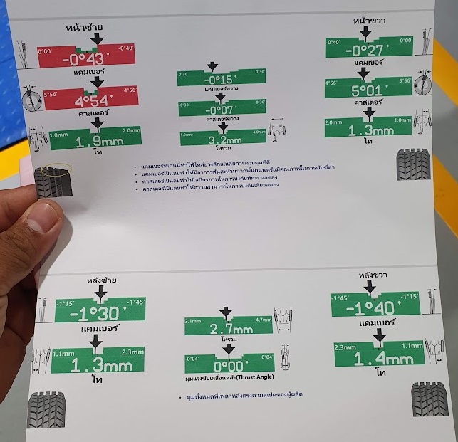

ตามหัวข้อเลยครับ มุม caster รถเพี้ยน ข้างนึง 5กว่าๆ อีกข้าง 4.8 มันเพี้ยนได้ยังไงบ้างครับ
แล้วแก้ไขอย่างไรได้บ้างครับ มีผลทำให้มีผลทำให้รถไม่เกาะมากน้อยแค่ไหน ส่วนตัวเปลี่ยนช่วงล่างหน้าครบเกือบหมดแล้วครับ เหลือแค่สปริง

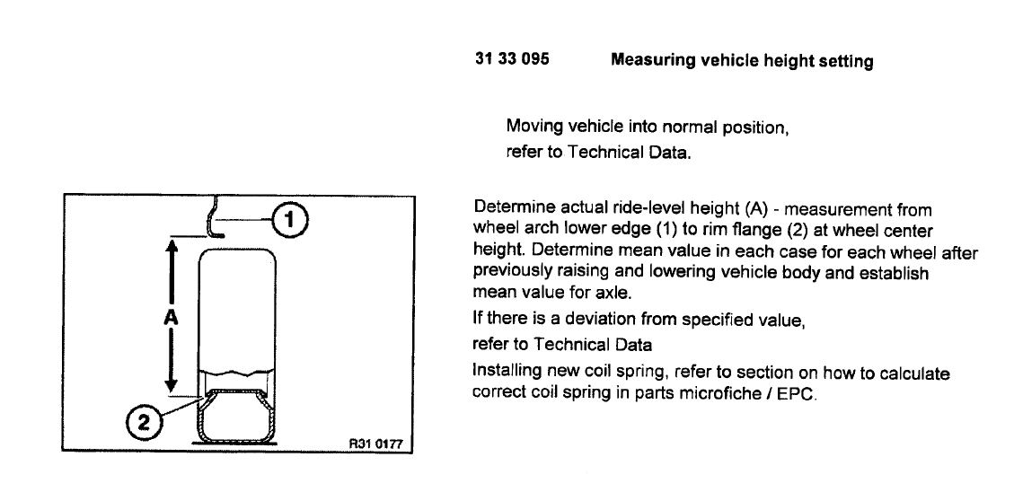

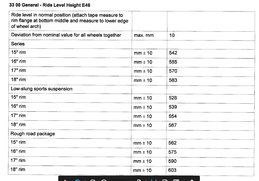

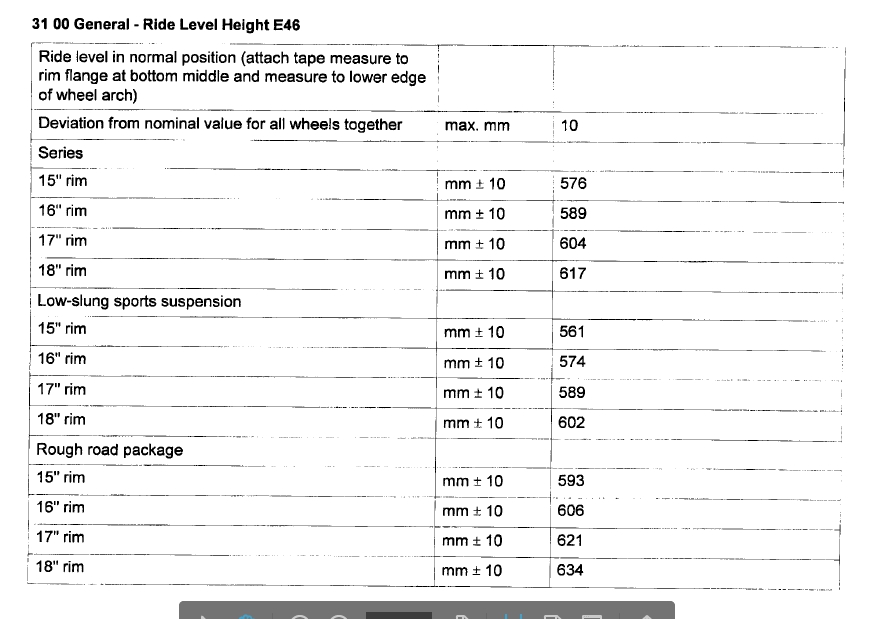

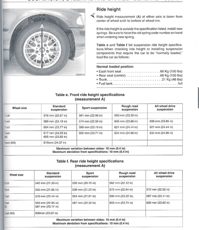

ระยะความสูงของรถก็มีผลกับ มุมต่างๆของศูนย์ล้อครับ ลองเช็คความสูงของรถดูก่อนครับ (วัดจากตัวถังถึงขอบล้อ)
หน้า
หลัง
มุม caster ช่วยให้ล้อคืนกลับมาตำแหน่งตรงกลางจากตอนที่เลี้ยว แล้วก็ทำให้รถวิ่งได้ตรงขึ้น ในขณะที่วิ่งทางตรง
ส่วนมุม Caster e46 นี่ปรับไม่ได้เลยครับ นอกจากจะใส่ชุด ปรับ caster

แล้วปกติที่ 46 มันเอียงขวาอยู่แล้ว อันนี้ อยู่ใน 10mm ไหมครับ
  • กระทู้: 479
Re: มุม Caster เพี้ยน
« ตอบกลับ #4 เมื่อ: กันยายน 11, 2023, 14:21:05 »
ดูจากแผ่นนี้ ซ้าย-ขวา ห่างกันไม่เกิน 10มิลนะครับ
อันนี้ของรถผม วัดแบบยังไม่ได้ถ่วงน้ำหนัก (ติดแก๊ส หนุนสปริงหลัง 1นิ้ว)
หน้าขวา 596mm หน้าซ้าย 602mm
หลังขวา583mm หลังซ้าย 590mm
ดูจะเอียงขาวนิดเดียว สังเกตไม่เห็นเลยครับ
