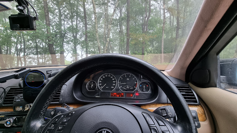

ไปลองถามในกลุ่มไลน์มา
คุณสิงโต แกทำรถเอง จูนรถเองหมดทุกอย่าง แนะนำมาว่า เกณฑ์ใช้งานปกติได้ถึง 105 องศาครับ
พอดีในรูปจะพิมพ์ตัวเลขมาผิด ที่ถูกจะเป็นเกณฑ์ 90 - 105 เป็นเกณฑ์ปกติครับ
