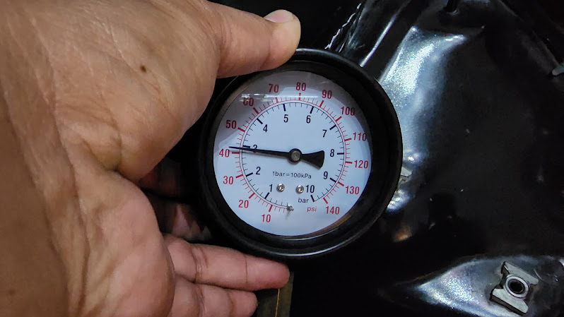

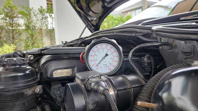

เมื่อวานเกจวัดแรงดันมาถึงพอดี ผมลองวัดดู ค่าแรงดันน้ำมันเครื่องอยู่ 1 barที่รอบเดินเบา
ผมลองหา สเปกแรงดันน้ำมัน ไม่เจอเลยครับ ไม่แน่ใจว่า ที่ 1 bar อันนี้ต่ำไปหรือเปล่า แล้วปกติต้องประมาณเท่าไหร่ครับ

เมื่อวานลองวัดแรงดันตอนเครื่องเย็น ได้อยู่ 3bar เร่งเครื่องแล้วได้แรงดันมากสุด 4.5 bar พอเครื่องร้อนๆ ตกไปเหลือ 1 bar

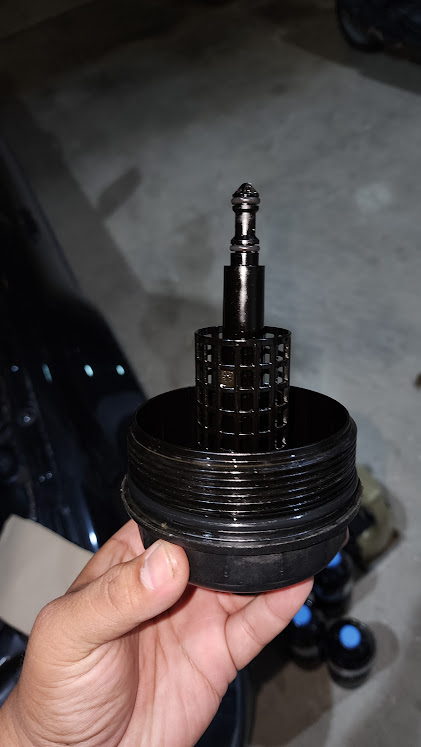

เปลี่ยนน้ำมันเครื่องเรียบร้อยครับ mobil 1 0w40 แล้วก็เปลี่ยนโอริงปลายก้าน กรองน้ำมันเครื่อง
เปลี่ยนเสร็จก็ลองวัดแรงดันน้ำมันเครื่องดู ไม่ต่างกับ PTT เท่าไหร่ ตอนสตาร์ทเครื่องเย็นได้ 3 bar ตอนเครื่องร้อนถึงอุณหภูมิทำงาน จะเหลือแค่ 0.8-1Bar  ดูๆแล้วน้ำมันคงมีผลครับ แต่ไม่มากเทาไหร่

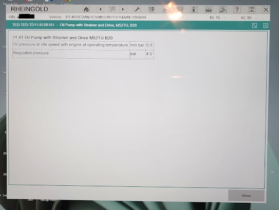

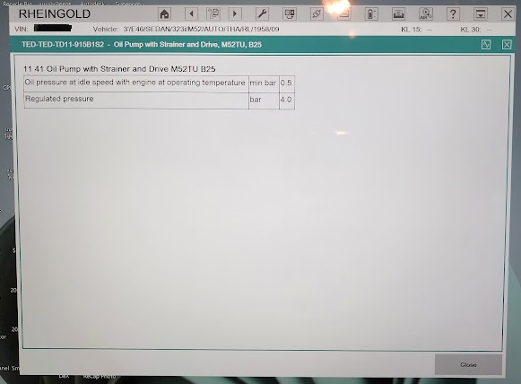

เปิดหาอ่านจากโปรแกรม เจอสเปกอยู่พอดีเลยครับ ความต้องการต่ำสุด 0.5bar  รู้สึกปลอดภัยขึ้นมาหน่อย
พอดูจากสเปคแรงดันแล้ว ของผมแรงดันต่ำแต่ก็ยังพอไหวอยู่นะ ก็อาจจะมีลงไปบ้างตอนจังหวะรอบเครื่องต่ำๆ แต่ก็ไม่น่าจะลงไปถึง 0.2ิbar จนไฟแรงดันน้ำมันเตือน O0   คงต้องเช็ค O ring vanos ดูละครับ ว่ามีรั่วไหม

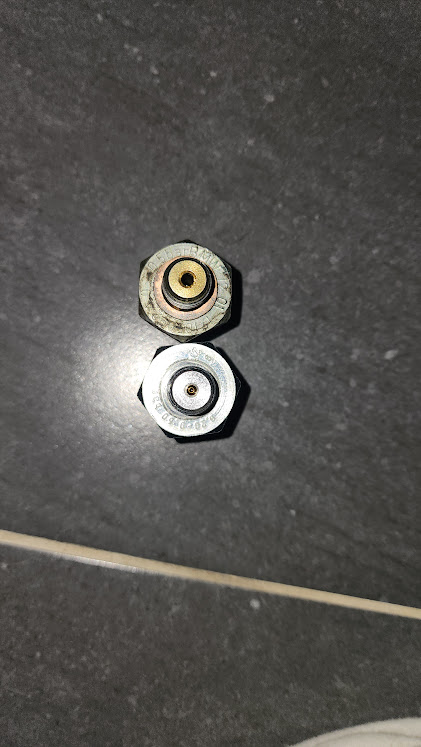

เมื่ออาทิตที่แล้ว ผมลองถอด sensor pressure switch ออกมาดู เจอฟองอากาศใน sensor แปลกใจเลยเอาไปเทียบกับของที่ถอดออกมา
เจอว่าของที่ถอดมามีน้ำมันเครื่องเต็มตัว sensor พอดี
คราวนี้ผมเลยลองหยอดน้ำมันเครื่องเข้าไปในตัวเซนเซอร์ให้เต็ม แล้วค่อยประกอบเข้าเครื่อง
ใช้มาจนถึงวันนี้ ยังไม่เจอไฟน้ำมันแรงดันเครื่องโชวที่รอบเครื่องต่ำเลยครับ  O0  มีอะไรให้แปลกใจอยู่เรื่อยเหมือนกันนะครับ O0
คงจะหลายๆอย่างรวมน่ะกันครับ
-รถไมล์เยอะ
-เกรดน้ำมันเครื่อง
-แรงดันน้ำมันเครื่องต่ำ 0.8-1bar
-ของเหลวไม่ต่อเนื่องในเซนเซอร์
จังหวะรอบเครื่องต่ำๆ(>500rpm) ไฟแรงดันน้ำมันเครื่องเลยโชวขึ้นมาแว๊บนึง
ตอนนี้ไฟไม่โชวแล้ว ถือว่าจบแล้วครับ สบายใจใช้ต่อไปครับ :))
