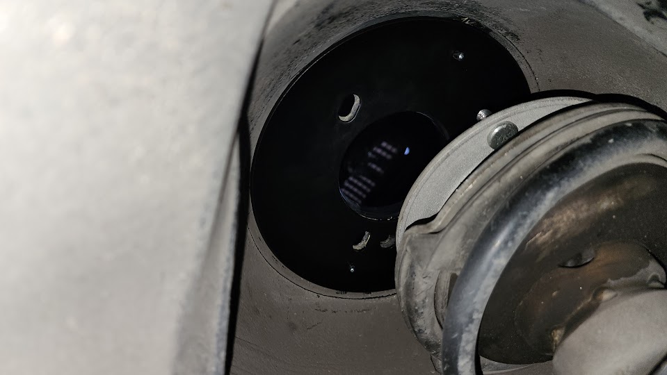

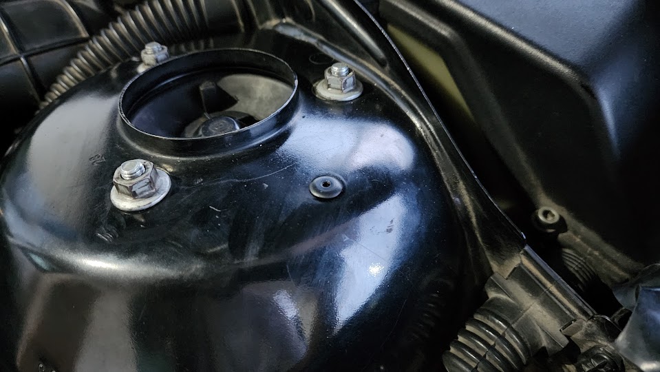

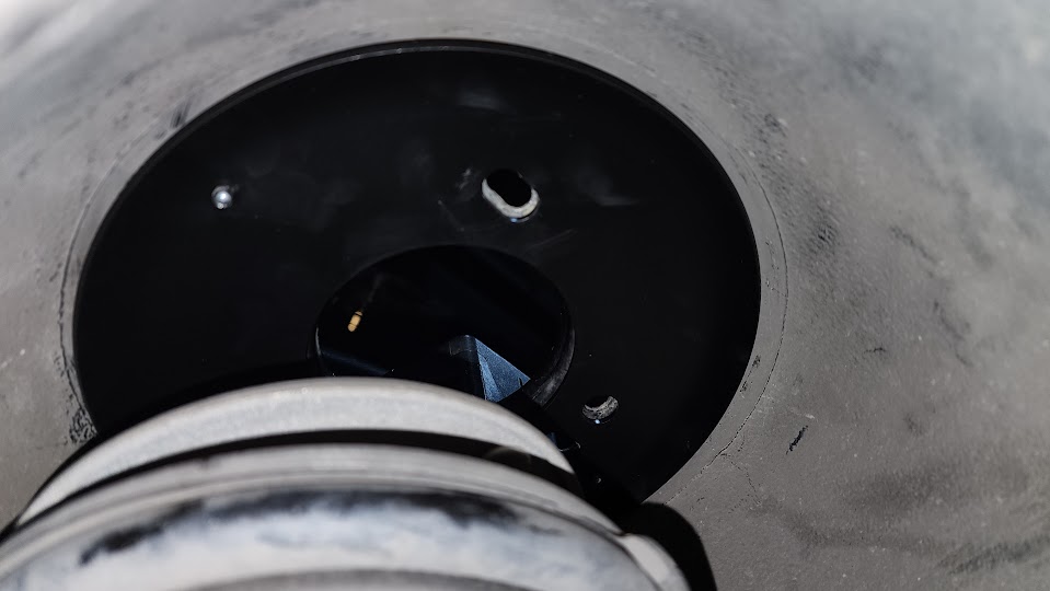

ผมเพิ่งจะสังเกตเห็นว่า ซุ้มโช้คหน้าด้านซ้าย ดูมันนูนๆออกมาแปลกๆ ดูไม่เรียบเหมือนด้านขวา พอหาข้อมูลดูแล้วก็กังวนเรื่องซุ้มโช้คฉีก เลยสั่งแผ่นรองซุ้มโช้คมาลองใส่ดูครับ

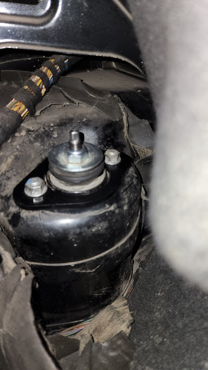

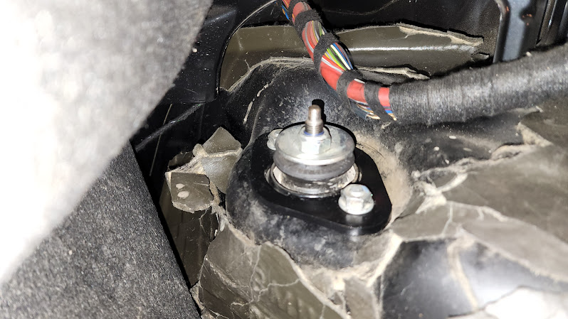

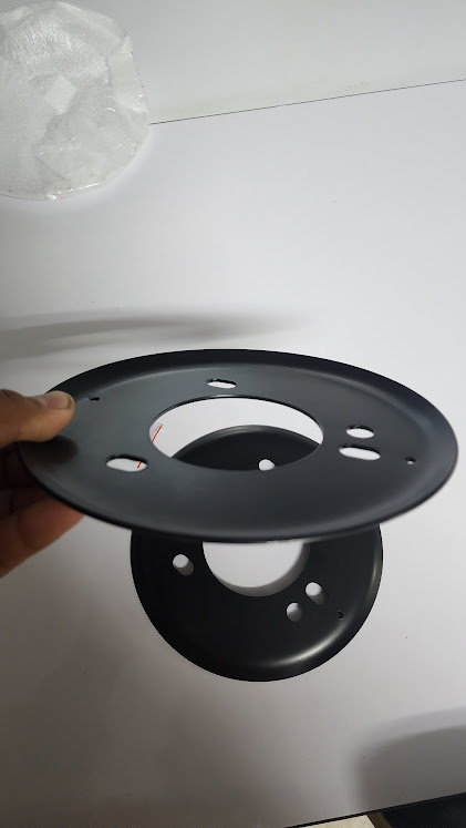

คู่หลัง งานในไทย คู่ละ 550บาท ดูแข็งแรงดี ติดตั้งลงพอดีเลย

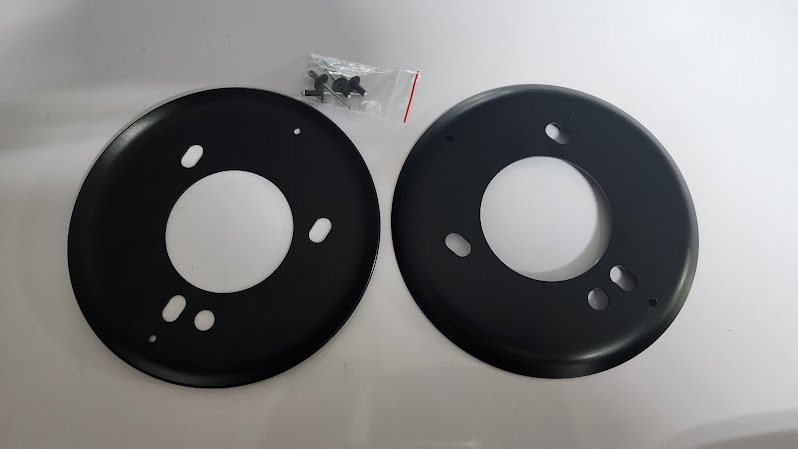

คู่หน้า สั่งจาก Ebay 1500บาท/คู่ ในแพคเกจเขามี แผ่นรองซุ้มโช้ค2แผ่น และรีเวทสีดำ4ตัวสำหรับยึดแผ่นเสริมกับตัวถังรถ ลิงค์เวปสำหรับเข้าดูข้อมูล ไม่อนุญาตให้คุณมองเห็นลิงค์

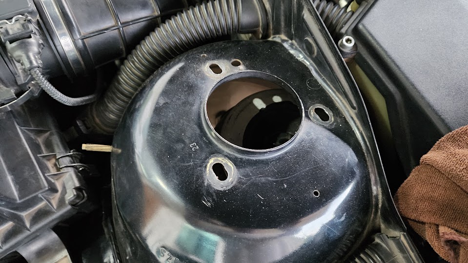

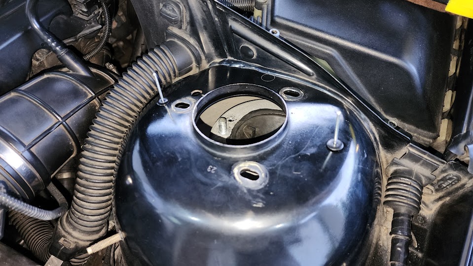

แผ่นรองคู่หน้าก็ใส่ได้เต็มซุ้มโช้คพอดีอยู่ครับ ไม่ต้องเจาะ หรือดัดอะไรเพิ่มเลยสักจุด แถมรีเวทสีดำใส่แล้วดูเนียนสวยดีครับ

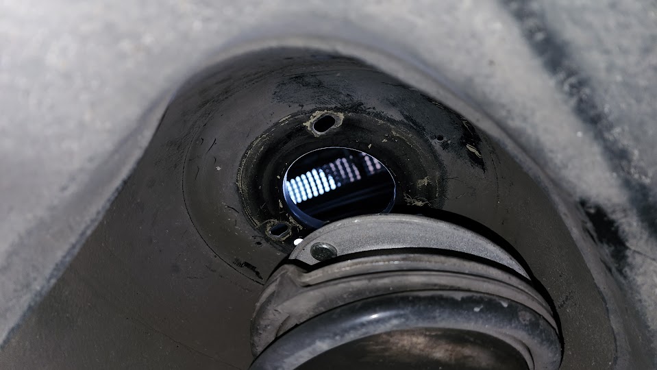

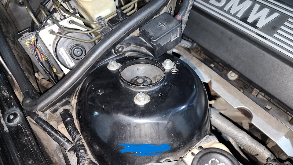

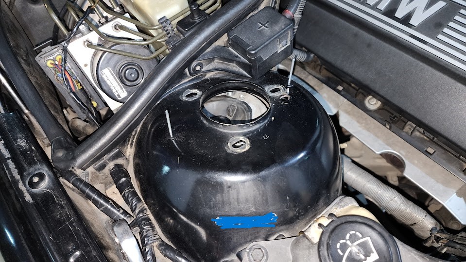

เบ้าด้านซ้าย หลังจากใส่แล้ว ซุ้มโช้คเดิมน่าจะเริ่มทรุดแล้ว ไม่แนบกับแผ่นเสริงแรงเลย หลังจากขันน๊อตล๊อคแล้ว ตัวซุ้มยุบไปตามหัวน๊อตเลย
เบ้าด้านขวา ใส่แล้วเรียบสนิทดี คงเป็นเพราะฝั่งคนขับน่าจะมองเห็นหลุมง่ายเลยหักหลบทัน
ติดเสร็จ ลองขับดูฟิลลิ่งไม่มีอะไรต่างจากเดิมครับ แต่คงเซฟซุ้มโช้คได้พอสมควรครับ
