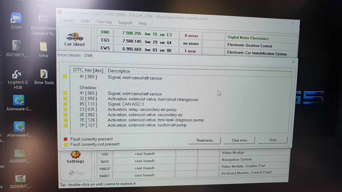

ผมเจอปัญหา เซนเซอร์แคมชาฟฝั่งไอดีของเดิมติดรถเสีย อาการวิ่งไม่ออก รถเหมือนจะดับ จับคอมขึ้นโค้ด P0340 (ของเดิมแท้ BMW)
(ไม่มีอาการสตาร์ทยากนะครับ แค่เร่งไม่ออก เหมือนรถจะดับ)

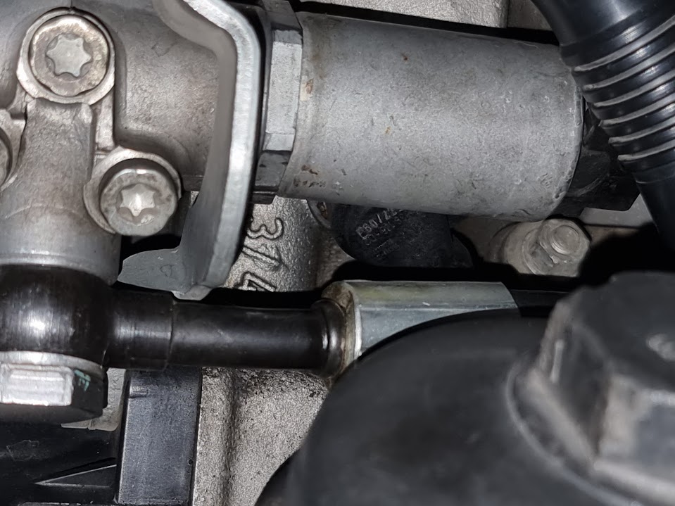

ผมคิดว่าเซนเซอร์อาจจะเสีย ทางร้านส่งของ Hella มาเปลี่ยน
หลังจากเปลี่ยนแล้ว อาการก็เหมือนเดิม ไม่ต่างกับของ Delphi
ผมเปลี่ยนsensor ครบทุกตัวแล้วครับ แคมเซนเซอร์ไอดี-ไอเสีย,แคร้งเซนเซอร์ก็เปลี่ยนแล้ว สลับดีเลย์ เช็คฟิวทุกตัว เช็คconสายไฟ ปกติทั้งหมด

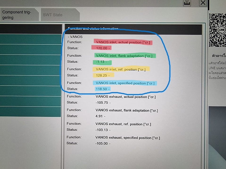

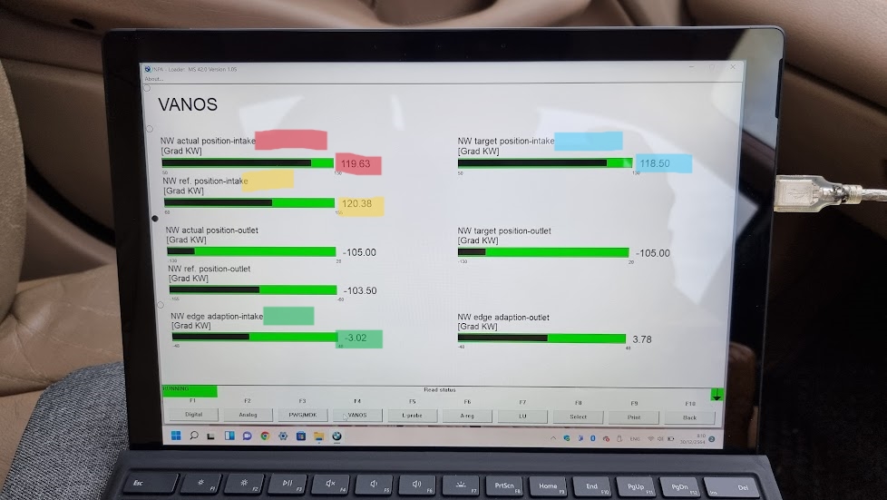

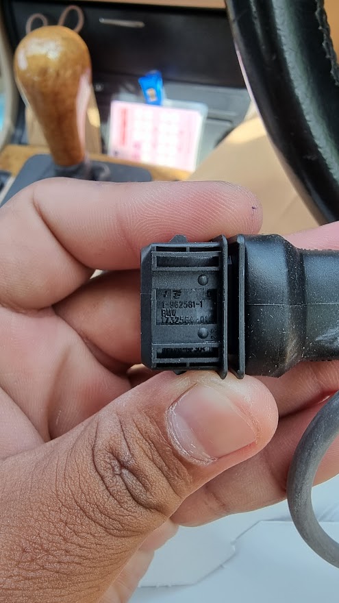

เปลี่ยนเสร็จเรียบร้อยครับ
ลองจับคอมเช็คค่าดู ก็ปกติดีนะครับ สตาร์ทติดง่ายดี ตอนนี้ยังไม่เจออาการสตาร์ทยาก

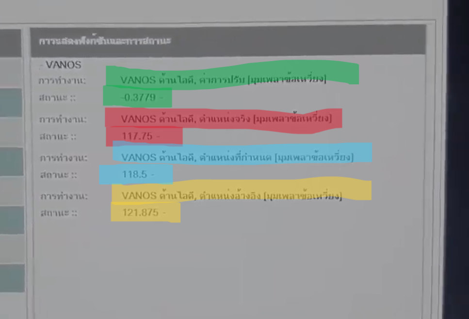

เทียบค่าของแต่ละตัวครับ เป็นค่าตอนที่สตาร์ทติดปกติครับ
Delphi
Hella
BMW
ดูๆก็ค่าที่ เซนเซอร์ส่งมาก ก็ใกล้ๆกันนะครับ แต่ดูค่าอ้างอิงของ BMW จะสูงกว่าเขาหน่อย  คงต้องลองใช้ไปสักพักครับ O0

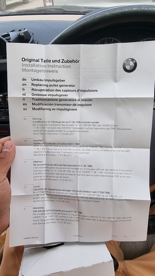

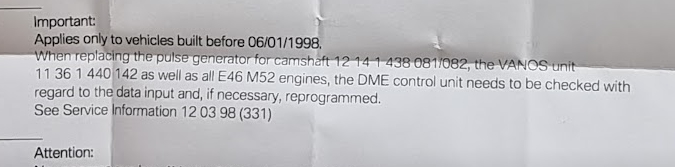

ผมอ่านดูในใบที่ติดมากับกล่อง sensor เห็นว่าหลังเปลี่ยน แคมเซนเซอร์ ให้เช็คสัญญานเอ้าพุต และอาจจะต้องรีโปรแกรม DME ใหม่ด้วยถ้าค่าต่างกันเยอะ
ผมว่า delphi กับ hella ไม่น่าจะเสียครับ คิดว่าน่าจะต้องรีโปรแกรม dme ใหม่

ผมไม่มีวิธีทำเลยคับ ที่ใส่ cam sensor ของ BMW ผมไม่ได้ทำอะไรเลยแค่ลบโค้ดทั่วๆไป
อันนี้คือเอกสารที่มากับกล่อง camsensor ของ bmw
เวป service informational  120398(331) ที่ พอจะมีข้อมูล แต่ก้ทั่วๆไป
หาอ่านดูจากเวปนอก ไม่ค่อยพูถึงเรื่องนี้  เห็นมีบางคนเจอเหมือนกับอาการของผม แต่ก้ไม่มีวิธีแก้ แล้วก้เงียบกันไปเลยคับ O0

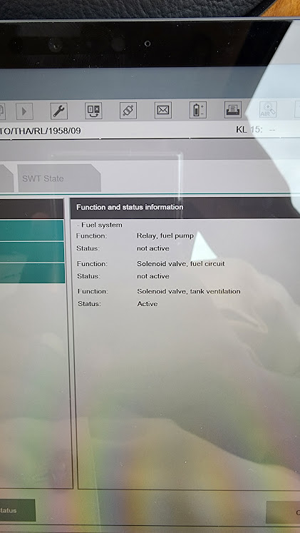

พอดีไปบ้านพี่ชายพอดี ให้เขาลองวัดแรงดันน้ำมันแล้ว ดูปกติดีนะครับ เขาลองจับคอมทดสอบลองสตาร์ทรถดู เจอเหตุการณ์แปลกๆ
ใช้ ISTA test
1.***เหตุการณ์ตอนอาการติดเครื่องได้ปกติ
- เวลาบิดกุญแจ ตำแหน่ง 2  กล่อง DME จะส่งสัญญาณไปยังปั๊มติ๊ก(Active) แล้วหยุดส่ง(Not Active)  (แบบนี้ปกติ)
- เวลาบิดสตาร์ทรถ เครื่องยนต์หมุน กล่อง DME จะส่งสัญญาณไปยังปั๊มติ๊ก(Active) รถติดได้ปกติ (แบบนี้ปกติ)
2.***เหตุการณ์ตอนอาการติดเครื่องไม่ได้ (เครื่องหมุนแต่เครื่องไม่ติด)
- เวลาบิดสตาร์ทรถ เครื่องยนต์หมุน แต่กล่อง DME ไม่ส่งสัญญาณไปยังปั๊มติ๊ก(์Not Active) เครื่องยนต์หมุน แต่เครื่องไม่ติด
ดูๆแล้ว จังหวะที่เกิดอาการสตาร์ทรถได้ แต่เครื่องไม่ติด น่าจะเป็นที่ กล่อง DME ไม่ส่งสัญญาณไป Active ทั้งระบบไฟครับ คือทั้งคอยน์จุดระเบิด หัวฉีด และปั๊มติ๊ก
ไม่แน่ใจว่า เป็นที่กล่อง DME ไม่ยอมส่งสัญญาณไปเองหรือป่าว หรืออาจจะไม่ได้รับสัญญาณจากเซนเซอร์ตัวอื่น ทำให้ไม่ส่งสัญญาณต่อ
พี่ๆทานใดพอมี digram ของ DME บ้างครับ จะรบกวนขอสักหน่อย พอดีหาในเนตไม่ค่อยเจอเลยครับ :-X
