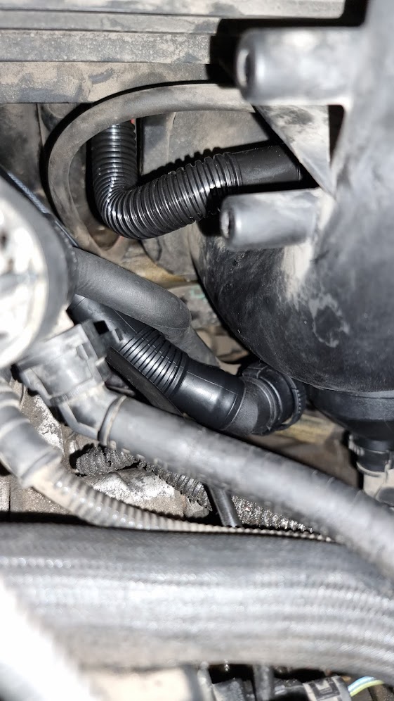

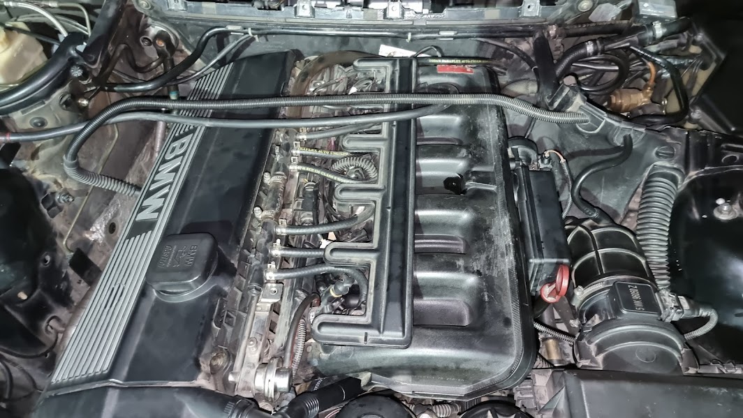

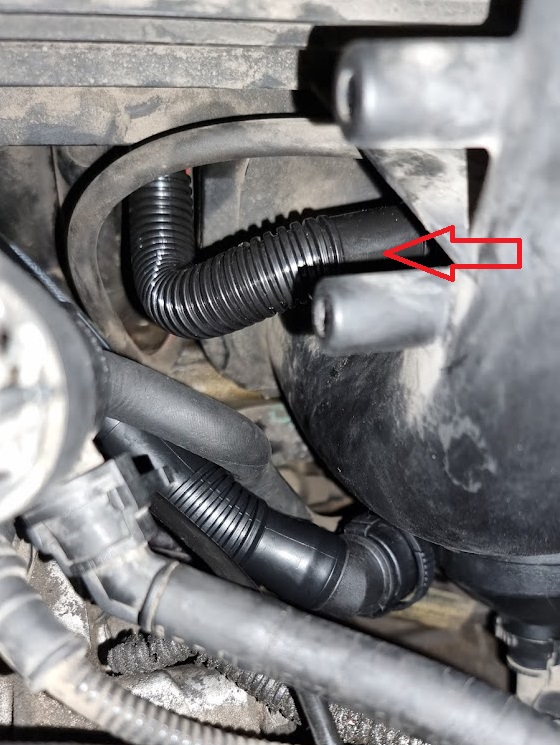

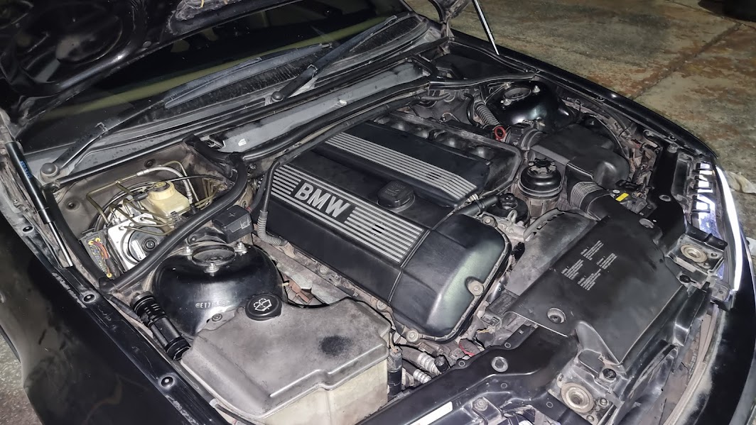

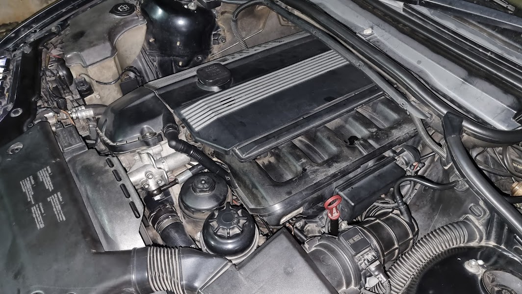

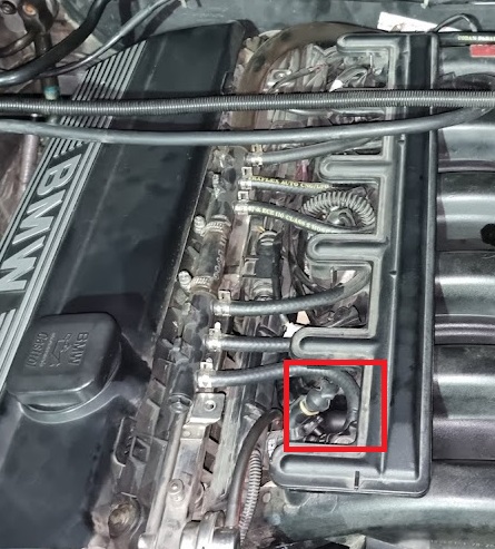

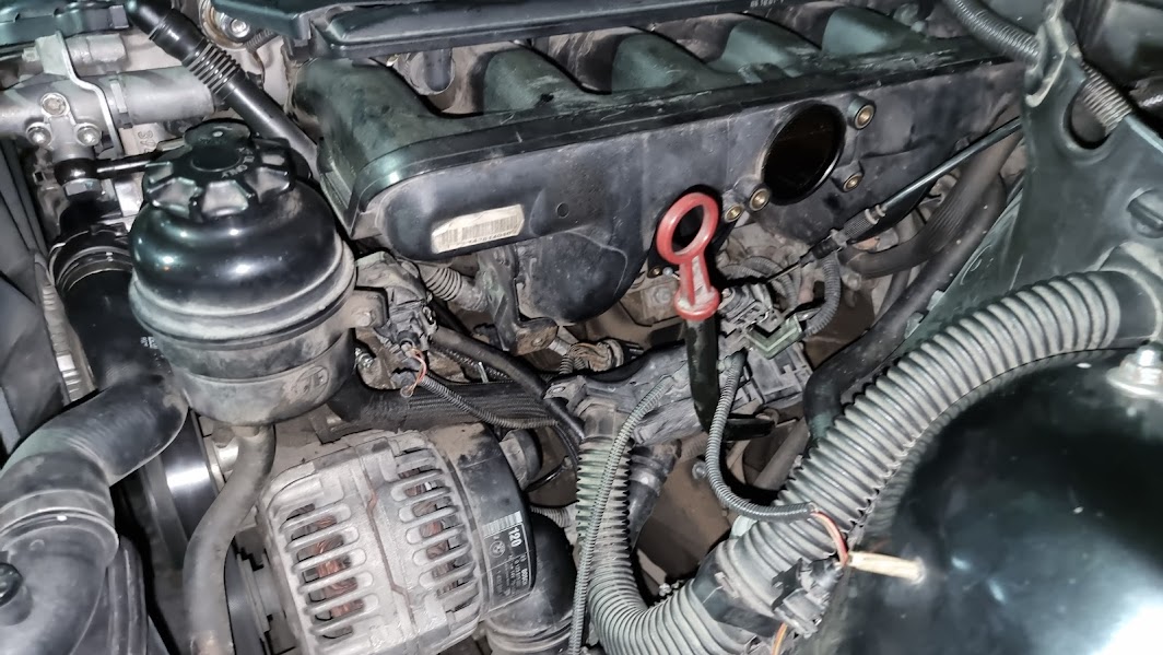

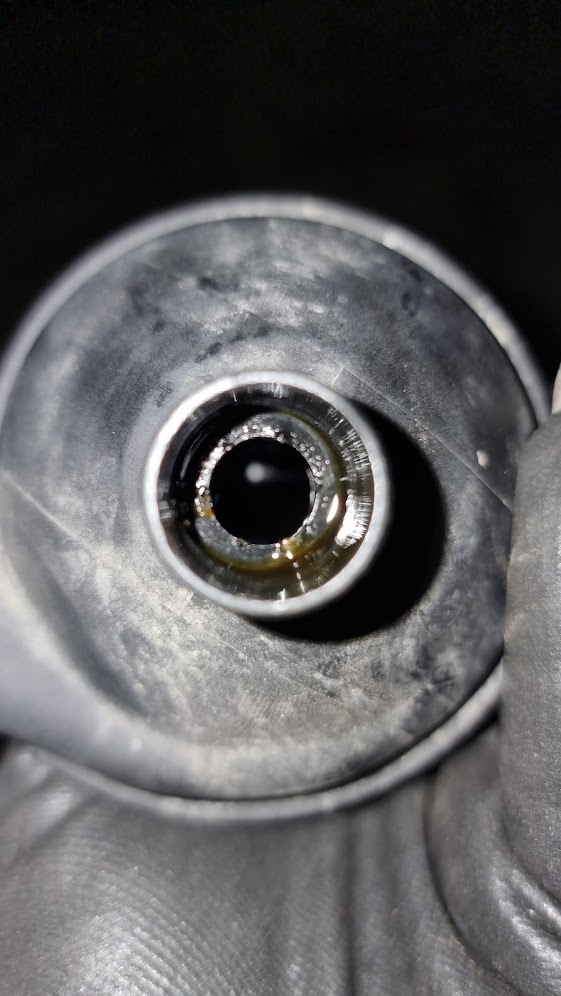

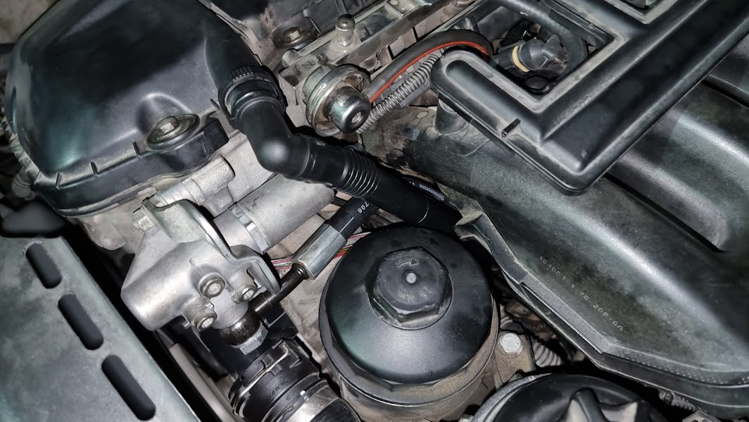

อายุรถเยอะมากแล้ว ไม่รุเรื่อง CCV เจ้าของเก่าทำไว้ยังบ้าง เลยจับเปลี่ยนสักทีครับ จะได้สะบายใจ ตอนถอดสาย VANOS เห็นพอมีช่องให้ถอด CCV ได้อยู่เลยลองเปลี่ยนดูครับ
- รื้อ กรอง, ท่อยางอากาศ, มอเตอร์เดินเบา, ลิ้นปีกผีเสื้อ ออกครับ

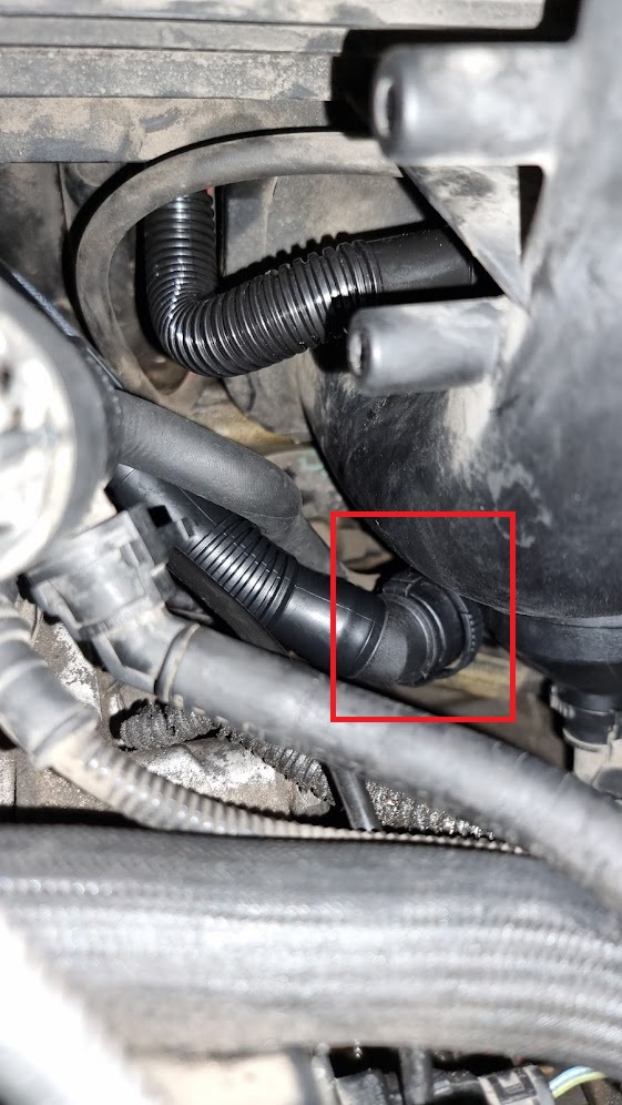

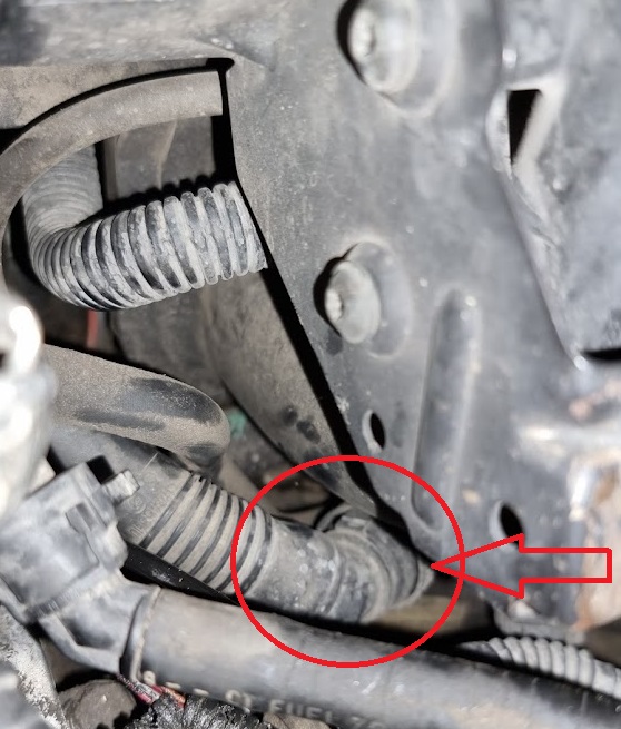

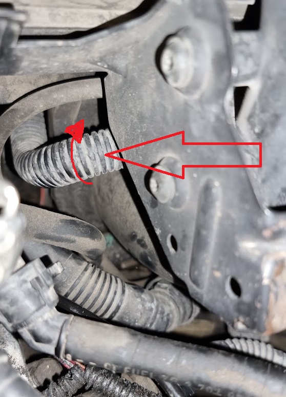

- ถอดท่อดูดอากาศด้านบนออก แล้วกดลงไปด้านล่าง แล้วหมุนท่อไปด้านหน้า จะหลุดล๊อกพอดี สามารถ ดึงท่อออกจาก CCV ได้ง่ายๆเลยครับ  หรือถ้าท่อเก่ากรอบแตกแล้ว ก็ตัดแล้วหมุนเลยครับ จะง่ายขึ้นเยอะ

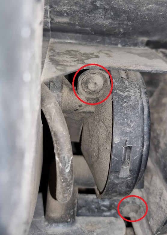

- ถอดน๊อตทั้งสองตัวออก แล้วโยก CCV เพื่อหามุมบีบท่อดูดไอน้ำมันเครื่อง บีบยากหน่อยครับ ต้องหามุมดีๆ หรือถ้าท่อสภาพไม่ได้แล้ว ตัดทิ้งเลยก็ได้ครับ

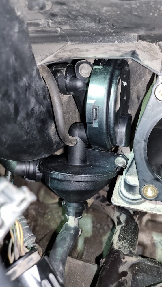

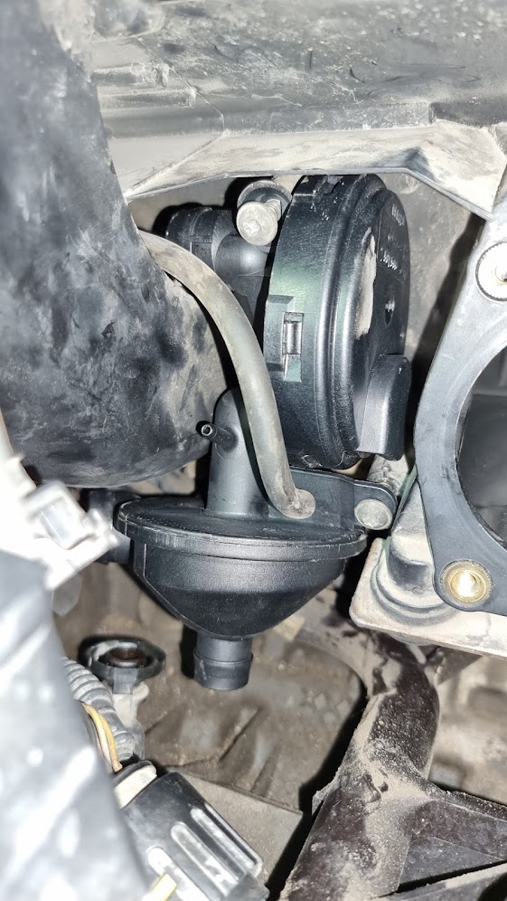

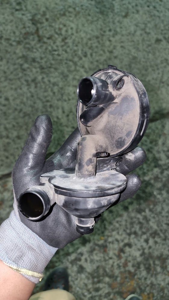

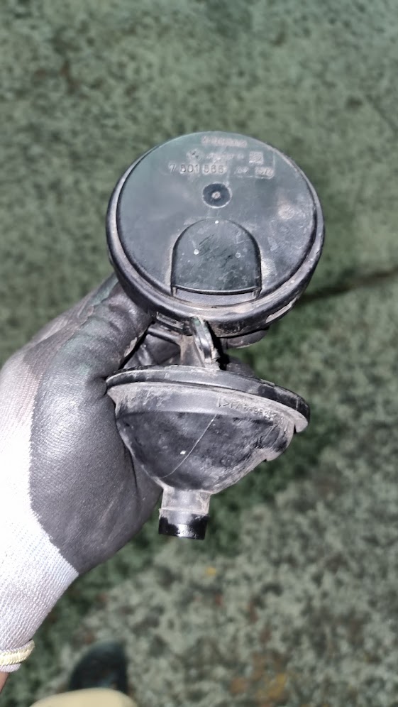

- เอา CCV ออกได้แล้ว เอามาเช็คดู ไม่รั่วไม่ซึมไม่ตันไม่กรอบ ดูยังดี  แต่รื้อแล้วเปลี่ยนเลยครับ ของเดิมก็เป็นของแท้ ปี13 นานพอสมควร

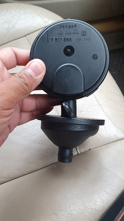

- เอาccv ตัวใหม่ใส่ ของปี 21 ยังไม่ต้องขันน๊อตแน่นครับ เผื่อขยับใส่ท่อ ใส่ยากพอสมควร

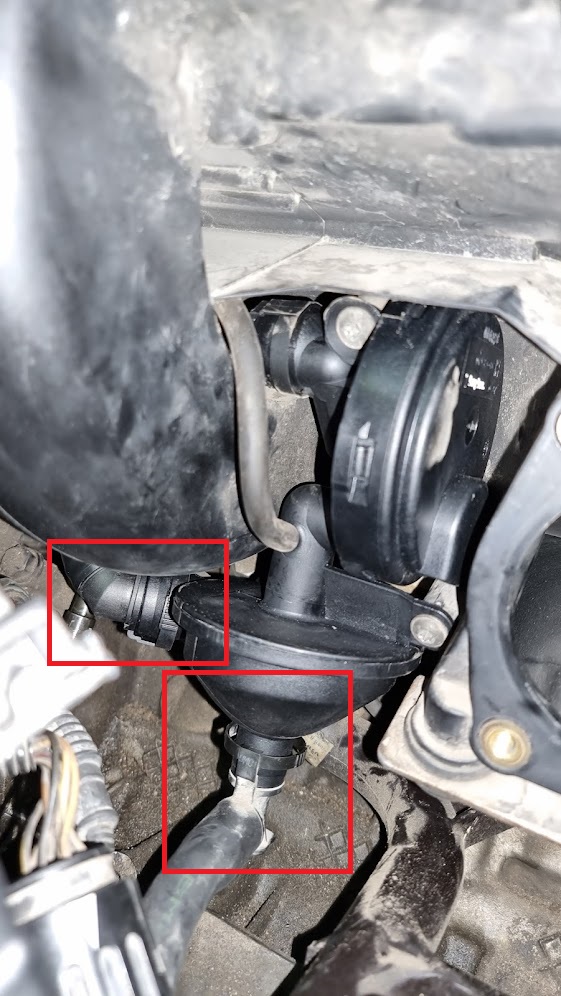

- ใส่ท่อแต่ละเส้น ท่อเป็นของเทียบฮ่องกง เส้นละ 500 บาท  ผมเปลี่ยนแค่2เส้น คือท่อดูดอากาศ กับท่อดูไอน้ำมันเครื่อง
   - ท่อดูดอากาศ ใส่ย้อนกลับจากตอนถอดเลยครับ ใส่ล๊อกด้านบนกับท่อร่วมไอดีให้เสร็จก่อน ค่อยดันใส่ล๊อคด้านล่างกับ CCV (ใส่ตรงๆไม่ต้องหมุนเหมือนตอนถอด)
   - ท่อดูดไอน้ำมันเครื่อง กับท่อระบายน้ำมันเครื่อง กดใส่ตรงๆเลยครับ เส้นนี้ใส่ง่าย ใส่เสร็จก็ขันน๊อตล๊อคให้แน่น
- ใส่เรียบร้อยครับ
- ประกอบรถ เป็นอันจบเรียบร้อยครับ

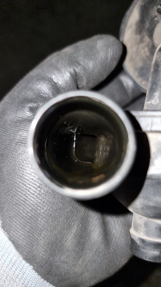

 หลังเปลี่ยน CCV สังเกตว่า มีแรงดูดไอน้ำมันเครื่องมากขึ้นนิดหน่อย จากเมื่อก่อนเปิดฝาเติมน้ำมันเครื่่องง่ายมาก ดึงเบาๆหลุด  หลังเปลี่ยน มีออกแรงเพิ่มนิดหน่อย
ส่วนอาการเครื่องยนต์ ไม่ต่างจากเดิมจนสังเกตได้ครับ
อีกเรื่อง ช่วงหลังๆ เปลี่ยนยางฝาครอบวาล์วไปสองครั้งแล้ว น้ำมันเครื่องก็ยังซึมฝาวาล์วอยู่ รอบนี้ลองเปลี่ยน CCV ดูอีกทีครับ ว่ายังมีน้ำมันรั่วที่ยางฝาวาล์วอีกไหม
