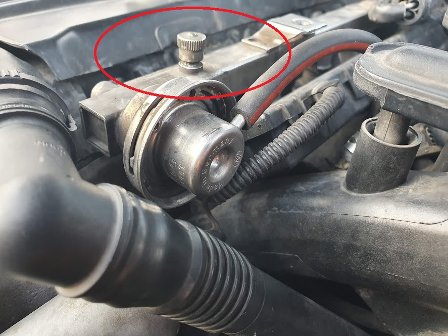

อันดับแรกก็เช็คปั๊มติ๊กก่อนครับ บิดกุญแจครั้งแรก มีเสียงปั๊มทำงานไหม ถ้าเงียบก็อาจจะเสียครับ ถ้ามีเสียงทำงาน ก็ต้องมาไล่ต่อที่กรองน้ำมันและวาล์วกักแรงดันน้ำมันครับ
ส่วนแรงดันน้ำมันเช็คที่รางหัวฉีดก็ได้ครับ m43tu น่าจะมีหัวเช็คแบบนี้อยู่ครับ แรงดันของ m52tu อยู่ที่ 3.5bar ของ m43tu  ไม่แน่ใจเหมือนกัน
ของผมเคยติดยาก มาเจอสาเหตุคือ วาล์วกักแรงดันน้ำมันมันเสียเลยเก็บแรงดันไม่อยู่

เชคยังไงคับแล้วมันควรมีแรงดันเท่าไหร่คับ
ของผม สตาร์ตไม่ติด เงียบ แต่พอชักปลั๊กปั๊มติ๊กออก ซักพัก แล้วเสียบใหม่ ใช้ได้ เป็นมา 3 หนแล้ว เกี่ยวกับวาล์วกักแรงดันมั้ยครับ แบบนี้
