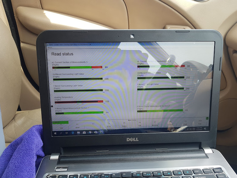

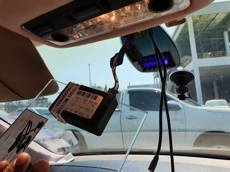

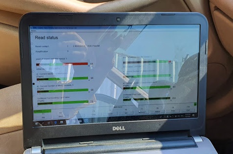

พอดี rain sens ของผมใช้ไม่ได้มาปีกว่า ก็คิดว่าเสียแล้ว เลยซื้อมาลองอีกสองตัว ก็เป็นอาการเดียวกันคือใช้งานไม่ได้ฝนตกแล้วไม่ปัด พอเสียบคอมเช็คค่าที่เซนเซอร์ส่งมาจะขึ้น 255 ทั้งสี่ตัว

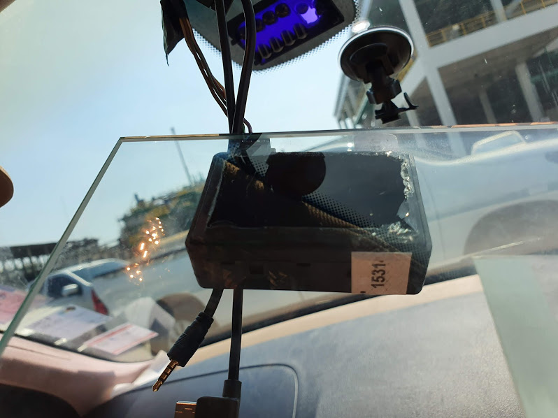

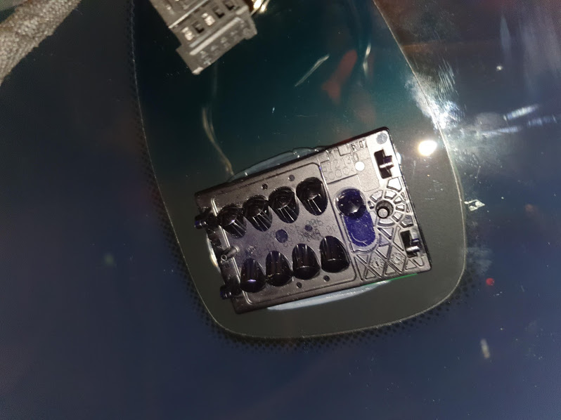

ผมมี lens ของ rain sensor อันเก่าอยู่เลยเอามาลองทำเลียนแบบที่ติดกับกระจกรถ
อุปกรณ์ก็มี
-lens
-กาวสองหน้าใส อาคิลิค
-กระจกใส
พอทำเสร็จก็เอาไปเสียบกับ rain sensor
สรุปผล sensor อ่านค่าปกติ ลองเอาน้ำมาลูบๆที่ตัวกระจกที่ทำไว้ ที่ปัดน้ำฝนก็จะทำงานโดยทันที่
สรุป rain sensor ของผมคงไม่เสีย แต่ที่เสียคือ ตัว lens ที่ติดอยู่กับกระจก
เผื่อหลายๆท่านมีอาการเดียวกันครับ ตอนนี้ผมยังหาวิธีแงะ lens เก่าออกไม่ได้เลย ไม่กล้าใช้คัตเตอร์ กลัวกระจกเป็นลอย  :-\

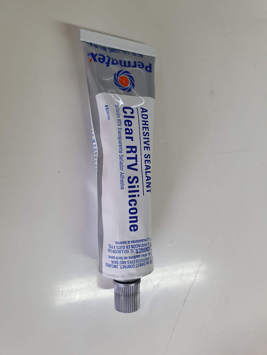

ตอนนี้ผมเอาตัว lens อันเก่าออก แล้วก็ใส่อันใหม่ไปแล้ว พอดีอาคิลิคใสเป็นฟองง่าย เลยเปลี่ยนเป็น ซิริโคนใสแทน
จากที่ลองใช้งานดู สามารถใช้ฟังก์ชันปัดน้ำฝนอัตโนมัติได้แล้วครับ

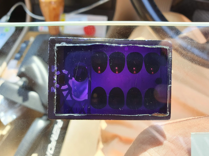

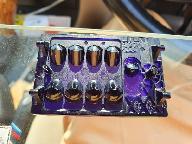

กำลังหาข้อมูลอยู่พอดีเลยครับ ตัวเลนซ์แก้ไขอย่างไรหรือครับ ซื้อของเก่ามาหรือเขามีอะไหล่ขายครับ
ตัวเลนส์เป็นของมือสองครับพี่ สภาพพอใช้ได้ไม่สวยมาก ติดมากับตัวrain sensor ตอนแกะต้องใช้คัดเตอร์คมๆหน่อย ค่อยๆกรีดให้ชิดกระจกมากที่สุดครับถ้าโดนเนื้อเลนส์จะเสียได้  ยากสุดก็ตอนที่ เอากาวออกจากตัวเลนส์ กาวเหนียวมาก
หรือตอนนี้ผมเห็นมีของจีนเหมือนกับของเราก็มีครับ ผมลองสั่งไปสองชุดเอามาลองก่อนน่าจะดีกว่าของมือสอง ไม่อนุญาตให้คุณมองเห็นลิงค์ สมัครสมาชิก หรือ ล็อกอิน

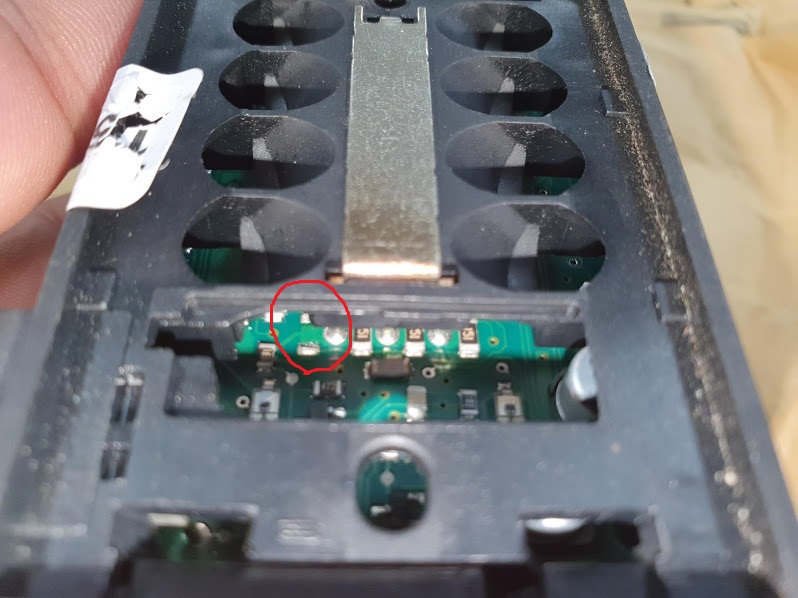

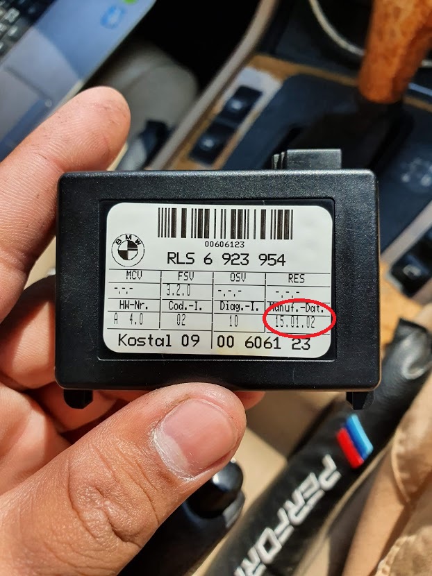

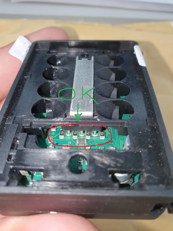

แล้วก็อาการ rain sensor เพี้ยนๆ อยากให้ดู IC ตรงนี้ด้วยครับ ว่าหลุดหรือเปล่า คือผมซื้อมือสองมาลองหลายคัว ที่เจอคือตัว IC ตัวนี้ชอบหลุดออกมาน่าจะเพราะ ตะกั่วน่าจะหมดอายุแล้ว ทางที่ดีหาของที่ปีสูงๆหน่อยน่าจะทนอีกระดับนึงครับ
IC หลุดเหลือแค่สามตัว
IC อยู่ครบปกติทั้งสี่ตัว

ตอนเอาออกผมเอาคัตเตอร์แซะออกมาครับแต่สุดท้ายก็ต้องงัดตัวเลนส์อันเก่าแตก เพราะกาวเหนียวมาก (ก่อนแกะเลนส์อันเก่าออก ก็มาร์คตำแหน่งไว้ก่อนนะครับ ผมใช้เทปแปะเป็นขอบสี่เหลี่ยมไว้)
ตอนติดนี่ยากมากถ้าเป็นกาวสองหน้าอาคิลิก เวลาแปะกับกระจกต้องไล่จากดานข้างเข้าไป ผมลองหลายทีส่วนใหญ่จะเป็นฟองอากาศ แต่ถ้าให้ร้านกระจกน่าจะพอใส่ได้อยู่ครับ  สุดท้ายผมเปลี่ยนมาใช้สิริโคนใสแทน จะไล่ฟองอากาศง่ายหน่อย เกิดฟองน้อยมากๆ ผมใช้วิธีเดียวกับการทาซิลิโคน CPU คอม ไม่อนุญาตให้คุณมองเห็นลิงค์ สมัครสมาชิก หรือ ล็อกอิน  บีบไปตามแนวยาวกับตัวเลนส์คับแล้วก็แปะตรงๆกับกระจกกดตรงกลางค่อยไล่ให้ซิริโคนไหลออกข้างเลนส์ จะเลอะหน่อย พอแห้งแล้วค่อยลอกคราบกาวออกครับ
แนะนำทำกลางแจ้ง หรือไม่ก็หาไฟส่องกระจกช่วยครับ จะมองเห็นตัวเลยส์ง่ายหน่อยครับ

พี่ใช้โปรแกรมอะไรอ่านค่าครับ ผมจะลองหามาใช้บ้าง
  • กระทู้: 479
Re: Rain & Light sensor e46 part:6923954
« ตอบกลับ #17 เมื่อ: ตุลาคม 17, 2020, 12:27:39 »
ผมใช้ 2 ตัวนี้ครับ เน้นอ่านค่า ลบค่า ครับ

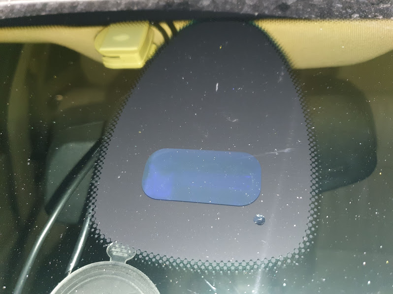

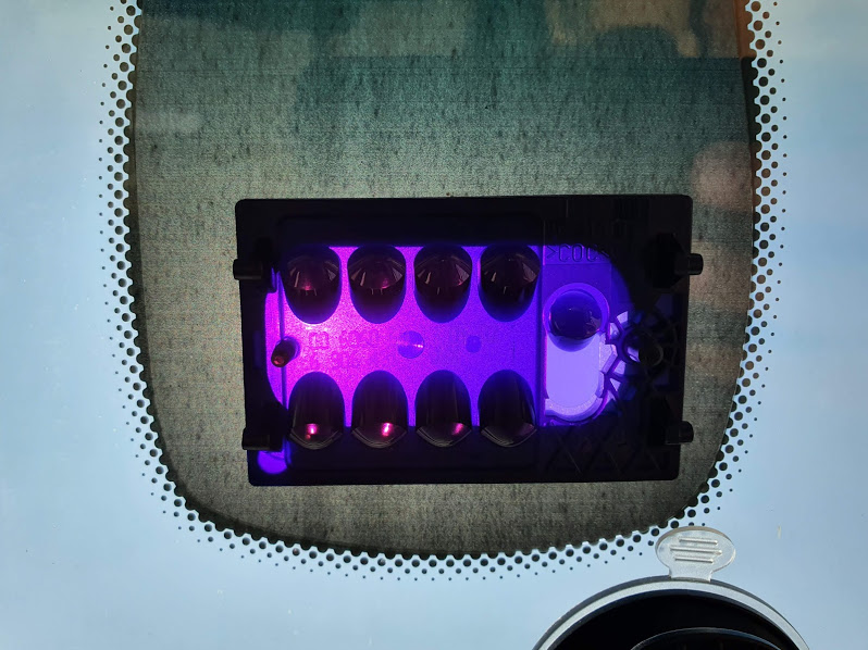

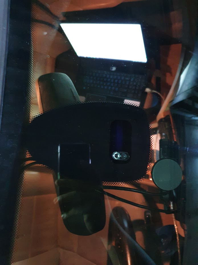

หลังจากที่ซ่อมไปใช้มาสักเกือบๆปี การใช้งานปัดน้ำฝนปกติดีครับ แต่ก็เจออีกปัญหาครับ คือใช้งานฟังก์ชัน เปิด-ปิด ไฟออโต้ไม่ได้ อาการคือเวลาจอดรถชั้นใต้ดินไฟออโต้ทำงาน ไฟติดปกติ แต่พอขับออกมาแล้วเจอแดดไฟหน้าไม่ยอมดับ ตองขับสักพัก หรือถ้าขับรถหันเข้าหาดวงอาทิตย์เลย ไฟถึงจะยอมดับ
ตอนนี้ไม่แน่ใจว่าเป็ที่กาวซิลิโคนหรือเป็นเพราะตัวเลนส์มันเก่าแล้ว

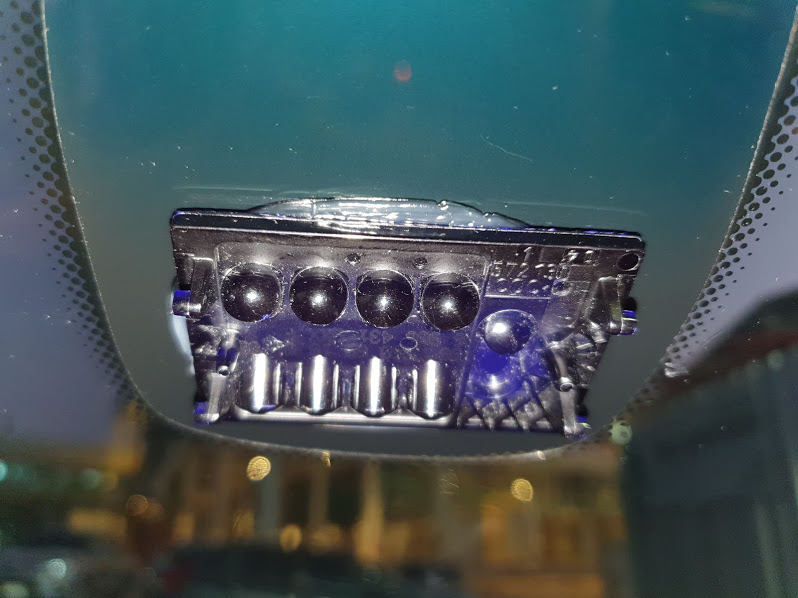

วันนี้เลยจัดการเอาตัวที่ซื้อมาเก็บไว้มาใส่แทนอันเก่า ส่วนกาวที่ใช้ติดกระจกผมใช้กาวอะคิลิคใสแทนเผื่อจะดีกว่าซิลิโคนใส
ส่วนหน้าตาตัวเลนส์อันใหม่มันไม่เหมือนกับอันเก่าเท่าไหร่ มันคล้ายๆของ E90 หลังจากใส่แล้วลองเช็คค่าเซนเซอร์ การรับแสงไวมากกว่าตัวเก่าเยอะเลย หลังจากใช้งานวันนี้ยังปกติดี ไฟดับ-ติดตามแสงสว่างภายนอกรถ ส่วนการปัดน้ำฝนออโต้ก็ปกติดี
ขอใช้สักพักจะอัพเดทอีกที่ครับ ถ้าไม่เวิคคงโดนกระจกทั้งบานแน่ๆ :ร้อนมวาก:  เห็นงานกระจกเทียบเขามีแบบ ตัวเลนส์มาให้เลย เราย้ายแค่เซนเซอร์ไปเฉยๆ อีกอย่าง กระจกรถผมนี่เริ่มจะพลุนแล้วครับ เป็นหลุมเป็นบ่อเยอะมาก  :))
