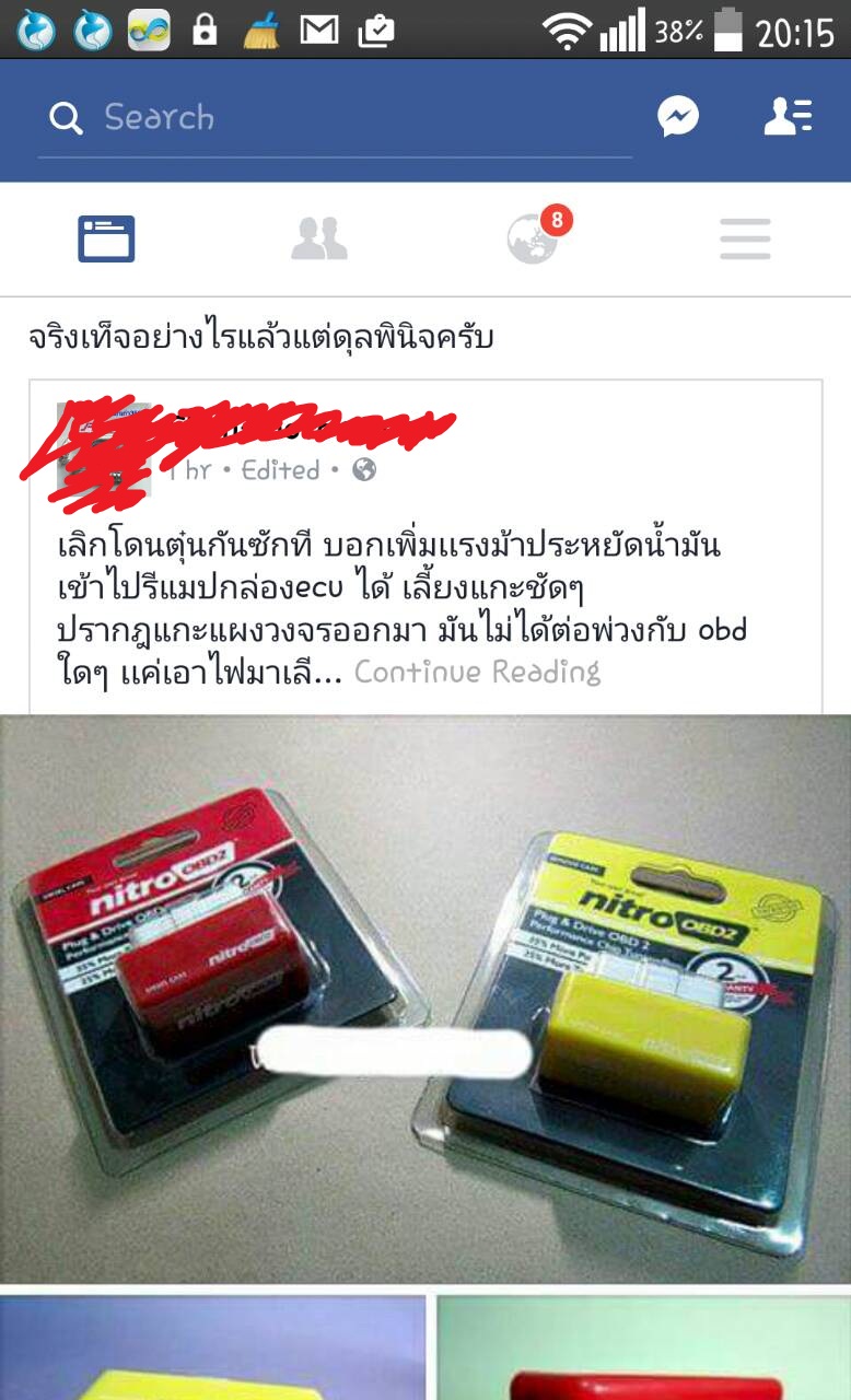

เห็นออกกันมาอยู่เรื่อยๆ ว่าจะลองๆ หลายทีละ ไม่ได้ลองซะที
อันนี้ล่าสุดที่เห็นมาเยอะมาก ขายกันเพียบ ของแท้ ของเทียม ดูยังไงก็ไม่รู้
ข้อมูลผู้ขายบอก แรงม้า +35%  แรงบิด +25% (สุดยอด)
ส่วนสำนักแต่งบางที่ก็ออกมาด่า
ดีจริง ไม่จริง ก็ไม่รู้  ใครมีความเห็นยังไงแชร์กันหน่อยครับ

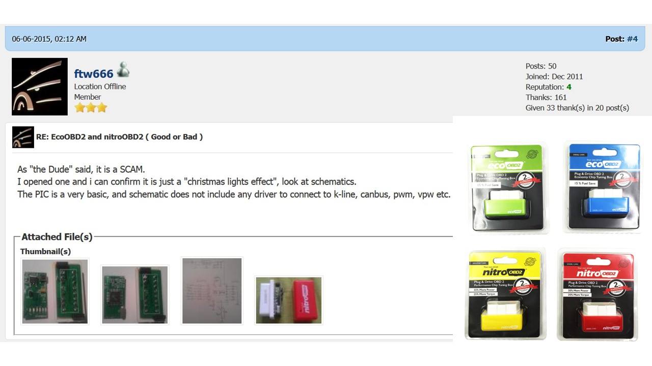

« ตอบกลับ #14 เมื่อ: พฤศจิกายน 10, 2015, 07:53:39 »
555555
ไฟคริสมาส นั่นเอง
