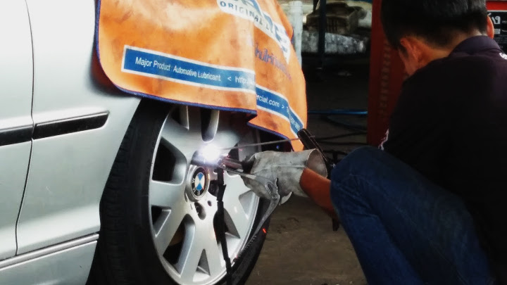

ตอนผมได้รถมาแรกๆน็อตกันขโมย 4 ล้อยังใช้งานได้ดี
ผ่านไป 3 ปี มีเปลี่ยนยาง/สลับยาง/ปะยาง/ถ่วงล้อหลายครั้ง
เจอร้านที่มักง่าย พอใส่น็อตไม่ลงล็อกก็ใช้วิธีตอกๆๆ(บอกไม่ทัน)
บ้างก็ใส่ไม่สนิทแล้วใช้ที่อัดลมหมุนจนเฟืองเสีย
ที่สำคัญ ทำโดยที่เราไม่รู้ตัว
มารู้สึกอีกทีก็หลังจากขับรถลงหลุมแล้วล้อดุ้ง จะถอดล้อเพื่อเปลี่ยนไปใช้ล้ออะหลั่ย
แต่ถอดยังไงก็ไม่ได้ เข้าร้านยาง 2 ร้านก็ไม่สามารถถอดได้
จนผมตัดสินใจพาเข้าอู่ ให้เขาเชื่อมน็อตเพื่อหมุนให้ออก
ปรากฎว่าล้อนี้ล้อเดียว ใช้เวลากว่า 2 ชั่วโมงถึงจะถอดได้
ตอนนี้เลยกลายเป็นว่าผมต้องถอดน็อตกันขโมยทิ้งหมดและใส่แบบธรรมดาแทน
