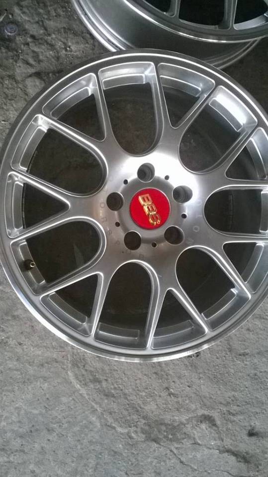

ไปเจอมาอยากได้แต่ดูไม่เป็นครับ รบกวนผู้รู้ช่วยชี้แนะด้วยครับ :-X :-X :-X

ส่วนตัวผมว่าล้อเทียมครับ
ดูจากรูปลายคล้าย BBS CH-R ลองเปรียบดูรอยปั๊มดูครับพี่เขต ของแท้จะมีปั๊มว่า BBS ที่ขอบล้อด้วยครับ

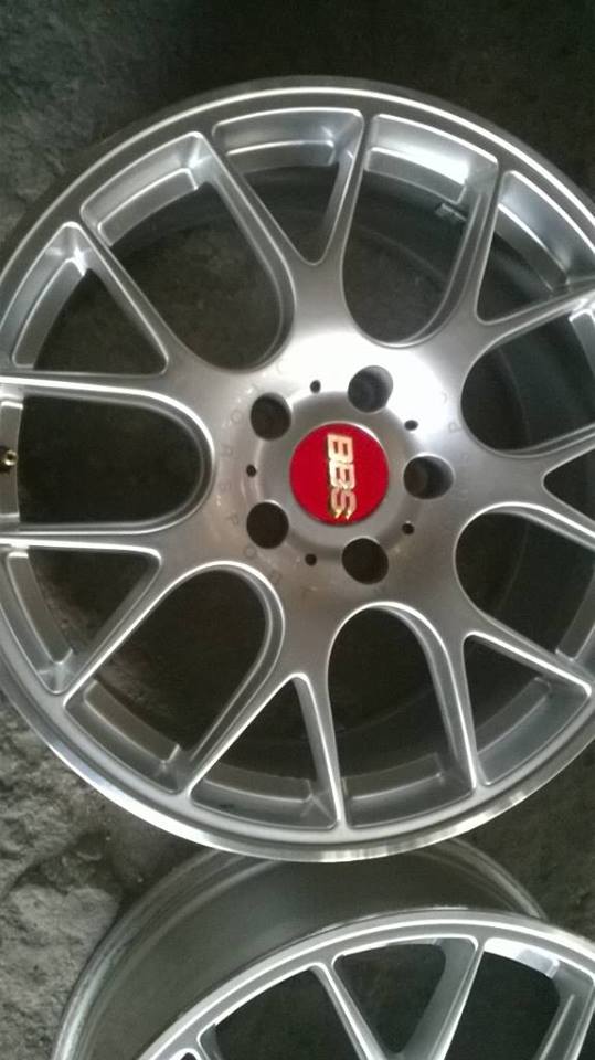

ดูจากรูป ผมไม่เห็นปั๊ม bbs ตรงขอบล้อ และฝาล้อคำว่า bbs ก็ดูไม่มีมิติ
ผมว่าน่าจะล้อเทียมครับ

ผมก็ว่าล้อเทียมครับ
เทียม

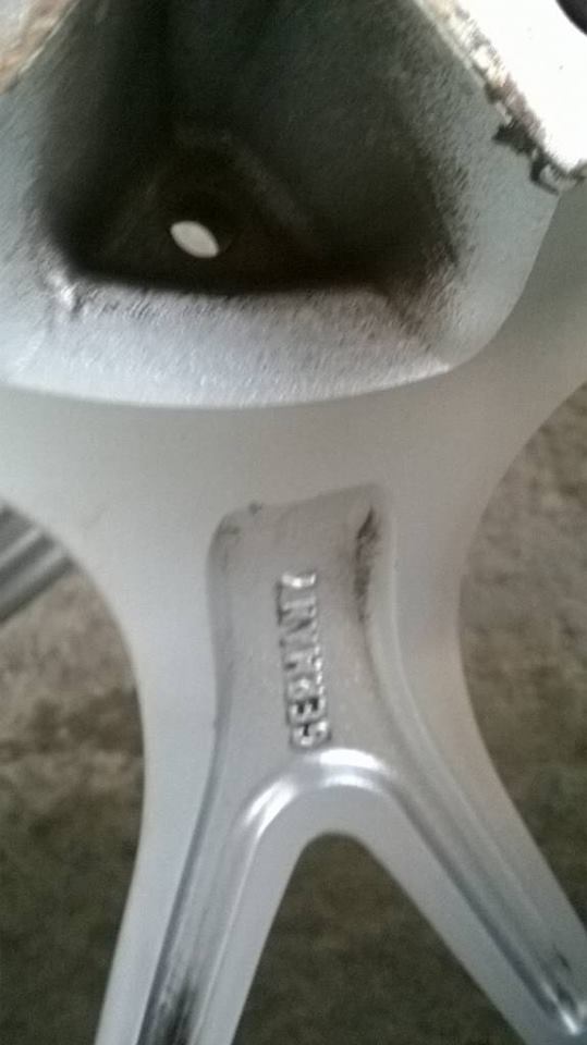

ไม่มี ET กับความกว้างปั้มตรงขอบแม็ก + ตัวอักษร motorsport ไม่ชัด

ขอบคุณมากครับ สำหรับทุกความคิดเห็น ผมสรุปจากที่ทุกท่านบอกมาว่าน่าจะเป็นล้อเทียบที่พยายามทำให้เหมือนสุดแต่ไม่มีทางเหมือนได้ ส่วนราคาล้อเปล่าว175000 ร่วมยางสองหมื่นกว่าๆจำตัวเลขไม่ได้จริงๆครับ ท่านใดสนใจเดี๋ยวพรุ่งนี้ชี้เป้าให้ครับ ตอนนี้ใช้มือถือไม่สะดวกครับ ขอบคุณทุกท่านมากๆครับ :-X :-X :-X

เทียม 100%

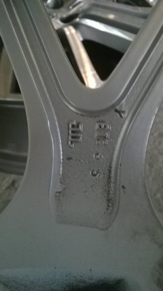

แท้จะปั๊มJILที่ขอบนอก ตัวอักษรจะนูนชัดและคม
แต่ของก๊อบก็ใช่ว่าจะทำไม่ได้นะครับBBSนี่เจอในรถลูกค้ามาแล้ว โคตรเป๊ะทั้งเรื่องสีอีกตะหาก แถมซ่อนถ่วงล้อไว้ด้านในยิ่งทำให้ดูยากขึ้นไปอีก :ร้อนมวาก: :ร้อนมวาก:
มาฝึกดูกับเค้าด้วยคนครับ   ตัวอักษรปั๊ม ขอบไม่คม ไม่น่าจะแท้ครับ    :-*   :-*
เคยเจอของเทียมปั๊มคมมาแล้วครับ แถมสีก็คมเนียนสวยอีกตะหาก..โลกนี้ยิ่งนับวันยิ่งอยู่ยาก :ร้อนมวาก: :ร้อนมวาก:

งานด้านในค่อนข้างยาบ มองไปทางเทียบ 80% ครับ
