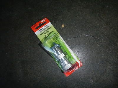

ขอทราบวิธีแก้ไขครับ ผมเอารถ 330 (M54B30) รุ่น O2 4จุด ไปติดตั้งเฮดเดอร์แล้วเอาแคทออกครับ ขับได้สักพักก็มีไฟ Engine ขึ้นตลอดแล้วทีนี้ เข้า GT1 ฟ้องว่าตัว O2 censor หลัง Cat. เป็นปัญหา  อยากทราบวิธีแก้ไขครับ ไปลองหาในเว็บ เห็นมีพวก Spark Plug Non-Fouler มาอุดหลอกมันแก้ได้จริงรึเปล่าครับ? หรือ
ต้องแก้ด้วยการจูนกล่องใหม่ให้ By pass O2 censor ไม่ต้องเตือนอีก ทำได้ไหมครับ? ราคาเห็นว่าแพงอยู่ ในไทยมีที่ไหนรับทำบ้าง? เช็คในเว็บเห็นแนะนำ Active Autowerke ครับ ว่าทำได้  ไม่ทราบว่ามีท่านใดจะให้คำแนะนำได้บ้างครับ

แถวๆบ้านครับ ผมเอารูปที่คุณกฤษดา ส่ง link มาให้เค้าดูครับ เค้าบอกว่าสบายมากเดี๋ยวจัดการหลอกตัว O2 แบบนี้ให้ครับ แล้วจะมารายงานผลนะครับ ขอทดลองวิธีนี้ก่อน ประหยัดดีครับ
ความเห็นส่วนตัวนะครับ
ตัวที่ว่าน่าจะทำหน้าที่ ได้แค่มีสัญญาณครบตามระบบเท่านั้น แต่หน้าที่ O2 สองจุดนี้ จะอ่านค่าไอเสียก่อนเข้าแคท กับตอนที่ออกจากแคท เมื่อผ่านการฟอกแล้ว เผื่อเอาข้อมูลให้กล่องสั่งงาน ตรงจุดนี้น่าจะต้องมีการเขียนโปรแกรมในเรื่องพวกนี้ด้วยครับ
อย่างของผม โปรแกรมผม จะมีสองชุด ชุดหนึ่งมีแคท อีกชุดไม่มีแคท ครับ
« แก้ไขครั้งสุดท้าย: กรกฎาคม 02, 2014, 11:03:37 โดย tom46 »

ตัวหลอกที่ว่า เค้าบีบปริมาณไอเสียให้เข้ามาผ่านรูที่เจาะไว้เล็กๆอ่ะครับ แล้วไม่ได้จ่อเข้าไปตรงกลางท่อเลย ยกสูงออกมากจากแนวท่อด้วย เพื่อให้ตัวเซ็นเซอร์คำนวณค่าแล้วมันแตกต่างจาก 2 ตัวบนครับ เห็นเค้าว่าได้ผลครับ  ผมจะลองดูแล้วกลับมาแจ้งให้ทราบนะครับ

 ""ชูสองนิ้ว::  วันนี้ไปติดมาเรียบร้อยแล้วครับ เห็นผลทันทีวิ่งกลับมาดีเหมือนเดิม พอวิ่งยาวๆสักพักไฟ engine ก็ดับไปเอง ไม่ต้องไปเคลียร์ออกเลย ดีจัง ขอบคุณพี่พล ดอนเมือง ครับ แล้วจะวิ่งสักอาทิตย์หนึ่งจะมารายงานผลอีกครั้งนะครับ
