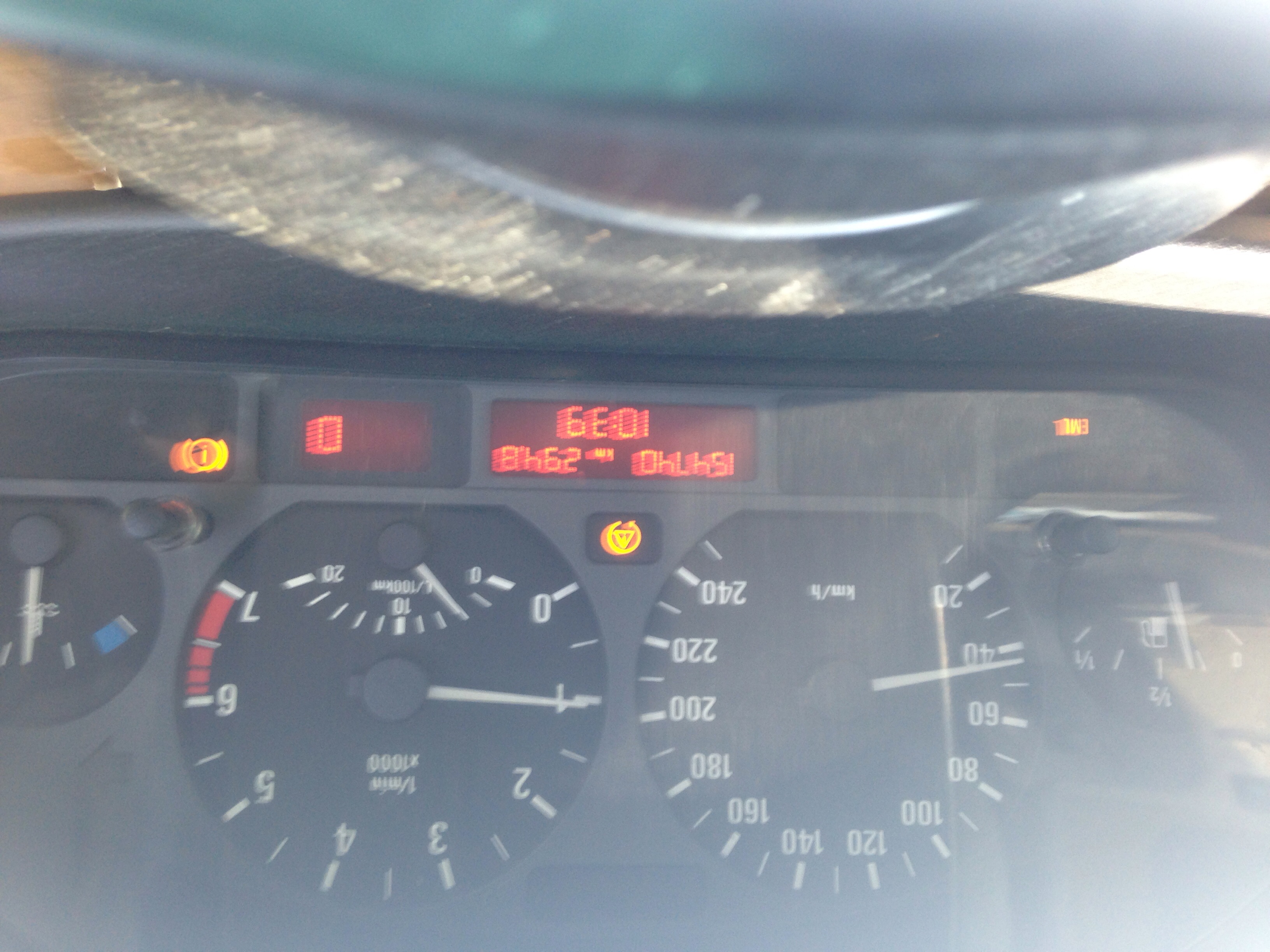

คือว่ามีไฟขึ้นโชว์ที่หน้าปัดเป็น
-อันที่หนึ่งรูปสามเหลี่ยมมีเครื่องหมายตกใจตรงกลาง
-อันที่สองรูปวงกลมคล้ายๆสัญลักษณ์เวลาดึงเบรกมือแต่เป็นสีเหลือง
-และอันสุดท้ายรูปเขียนว่า EML ตัวสีเหลือง
ผมอยากสอบถามครับว่ามันเป็นอะไรครับเวลาเตรื่องหมายดังกล่าวติดรถจะมีอาการวิ่งไม่ออกเท่าไรวูบๆวาบๆครับ
และจะรบกวนถามว่าค่าซ่อมเเพงไหมครับ ::)

ธรรมดาจะเป็นการเตือนเรื่อง ABS สายหรือกล่อง อาจมีอะไรผิดปกติ ลองหาอู่ที่มี GT1 เช็คดูครับ

« ตอบกลับ #3 เมื่อ: กุมภาพันธ์ 08, 2014, 11:39:46 »
รูปเพิ่มเติมครับ

ดับเครื่อง แล้ว สตาร์ทใหม่ ก็ดับหายไป ใช่หรือไม่ครับ
เบื้องต้น ลองไล่ ถอดดูสายสัญญาณ ABS /DSC ล้อหลัง ด้านซ้าย อาจจะสกปรก ซึ่งพบเห็น และ เป็นกันบ่อย ๆ ครับ
หากอยู่ใกล้ ๆอู่ เอา GT1 จับดูก็จะหาสาเหตุ ได้ง่ายขึ้น ครับ   :-X

« ตอบกลับ #5 เมื่อ: กุมภาพันธ์ 08, 2014, 12:14:11 »
ใช่ครับดับเครื่องสักพักสตาร์ทต่อก็หายขับต่อได้แล้วผมไปจิ้มGT1ได้ที่ไหนครัวผมอยู่ลาดพร้าว87

ลองจิ้มgt1ลบโค๊ดดูก่อนครับถ้าใช้ซักพักแล้วไฟยังโชว์อีก ลองโทรหาพี่หนุ่ม2012 หรือไม่ก็พี่รุท นครปฐมครับ ของผมตอนนี้น่าจะหาย ไฟไม่โชว์มา2เดือนแล้ว (พี่ช่างรุทขยับๆให้ หายเลย)
