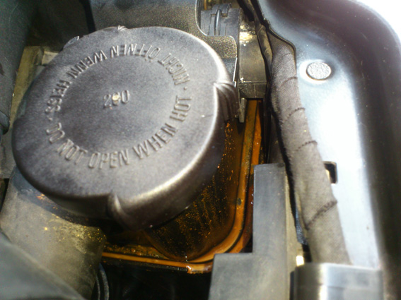

รถผม 318 M43 ครับ  อาการมีอยู่ว่า ตอนแรกมีน้ำมันหยดใต้ท้องรถ ก็กะว่าวันนี้เข้าไปเช็คที่อู่ว่าหยดมาจากส่วนไหน แต่กลายเป็นพอไปถึงที่ทำงานตอนเช้าเปิดฝากระโปรงดูอีกที่ ที่ฝาหม้อน้ำ มีน้ำดันออกมาเป็นสีเหมือน ชานม เลย ครับ :'(  เลยเข้าไปเชคที่อู่ ช่างแจ้งมาดังนี้
- ว่าเป็นที่ออยเกียร์ ต้องเปลี่ยนออย ผมอยากรู้ว่าถ้าแยกออยเกียร์ไปเลยแล้ว ตัวออยเดิมเราก็ไม่จำเป้นต้องเปลี่ยนใช่ไหมครับ
-หม้อน้ำรั่วครับ เลยอยากรู้ราคาของ ประมาณเท่าไรครับ
**เลยจะอยากขอคำปรึกษาและแนะนำครับว่า อาการแบบนี้เป็นที่ออยตามที่ช่างบอกใชไหมครับ แล้วแบบนี้ต้องถ่ายน้ำมันเกียร์ใหม่ด้วยไหมครับ ราคาซ่อมทั้งหมดนี้จะประมาณเท่าไรครับ
ผมรบกวนด้วยนะครับ...

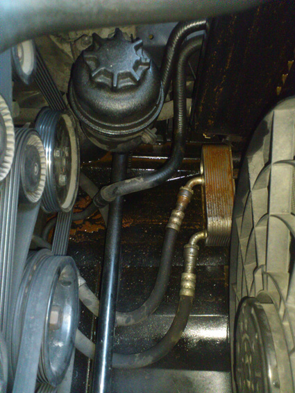

ออยแตก 100% ครับ ต้องทำการเปลี่ยนถ่ายนำ้มันเกียร์ทั้งหมด รวมถึงถอดชิ้นส่วนที่เกี่ยวกับระบบนำ้มาทำความสะอาดใหม่ทั้งหมดด้วย ส่วนถ้าแยกออย ออยตัวเก่าไม่ต้องเปลี่ยน แค่ทำการอุดไว้ แล้วใส่ออยแยกแทนเลยครับ  :D
หรือลองเอากระทู้นี้ไปอ่านดูครับ ผมแก้ไขให้ไปหลายคันแล้ว ส่วนรถผมแยกมาปีกว่าแล้ว รับประกันว่าเกียร์ไม่มีปัญหาแน่นอน

มันมาจากระบบน้ำมีปัญหาครับ
1. ต้องดูแลระบบน้ำให้สมบูรณ์ มีการถ่ายเทความร้อนได้ดี เพราะเวลามันแตก มันแตก จากแรงดันฝั่งระบบน้ำ  / ตรวจสอบ ปั๊ม วาว์ลน้ำ หม้อน้ำตัน น้ำยาหล่อเย็น จุดรั่ว ท่อ ถังพักน้ำ
2. อายุ 1.5 แสน ก็น่าจะเปลี่ยนแล้วครับ 4 พันกว่าบาท กับระยะทาง 1.5 แสนกิโล  ( 8-10ปี ) ของผมไม่แตก แต่ก็กำลังจะซื้อมาเปลี่ยนครับ เพราะคุ้มแล้ว
หมายเหตุ : การลดแรงดันสูง + ความร้อนในระบบน้ำ ตามที่ พี่สมชายเคยแนะนำ ให้เจาะรู 2-3 มม. จำนวน 1-2 รู ที่วาว์ลน้ำ
               ป้องกันออย์เกียร์ ออย์เครื่องแตก  เป็นเรื่องน่าสนใจครับ  ไม่ทำให้อุญหภูมิ ร้อน หรือเย็นเกินไป มากมาย Tip แบบนี้รับได้ครับ

แผงออยมันเป็นกระปุกสี่เหลี่ยมมนๆที่เห็น รู้มั๊ยว่าข้างในมันมีอะไรบ้าง? มันมีแค่แผ่นบางๆกั้นไว้เท่านั้นเอง
วิวัฒนาการมันมาแบบนี้ครับ
ก่อนหน้านี้ใน E36 ใช้ออยอากาศ แต่เนื่องด้วยในภูมิประเทศที่ใช้งานในโซนยุโรป มันหนาวมาก หิมะตก ทำให้ของเหลวต่างๆจับตัวกันเป็นน้ำแข็ง
รวมไฟถึงน้ำมันเครื่องและน้ำมันเกียร์ต่างๆ (มันไม่ได้แข็งนะครับ) หมายถึงว่ามันเย็นจนเกินไป จนทำงานได้ไม่เต็มที่เลยมีการพัฒนาทดลองใช้ใน E46 เครื่อง M43
ใช้ออยน้ำเพื่อเพิ่มอุณหภูมิของน้ำมันเครื่องและน้ำมันเกียร์ จุดประสงค์เพื่อรักษาระดับความร้อนของน้ำมันให้คงที่(เพราะอากาศมันเย็นจนเกินไป) และใช้งานได้ดี จึงนำมาใช้
ในรุ่นต่อๆไป
แต่ในบ้านเรา...มีอากาศที่ร้อน(โคตรๆ)ทำให้ความร้อนที่เพิ่มขึ้นแทนที่จะไปรักษาอุณหภูมิน้ำมัน ดันไปเพิ่มร้อนให้อีก เมื่อใช้ไปนานๆ มันเลยแตก ตามอายุการใช้งานนั่นแล
