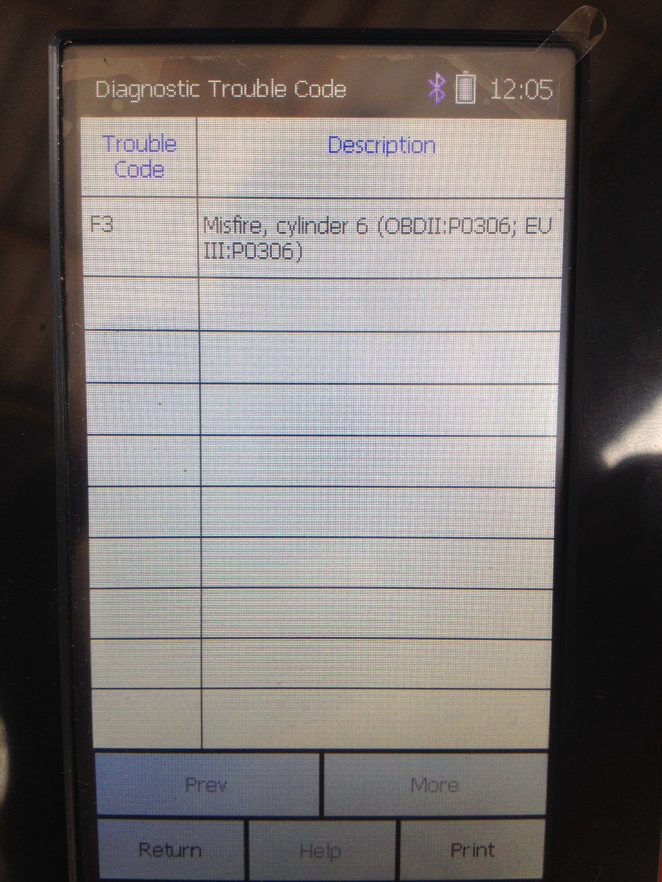

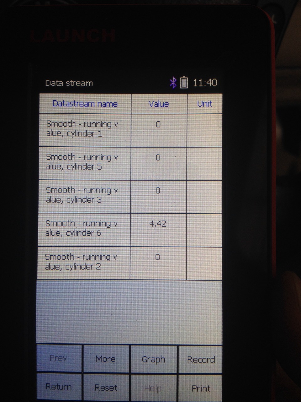

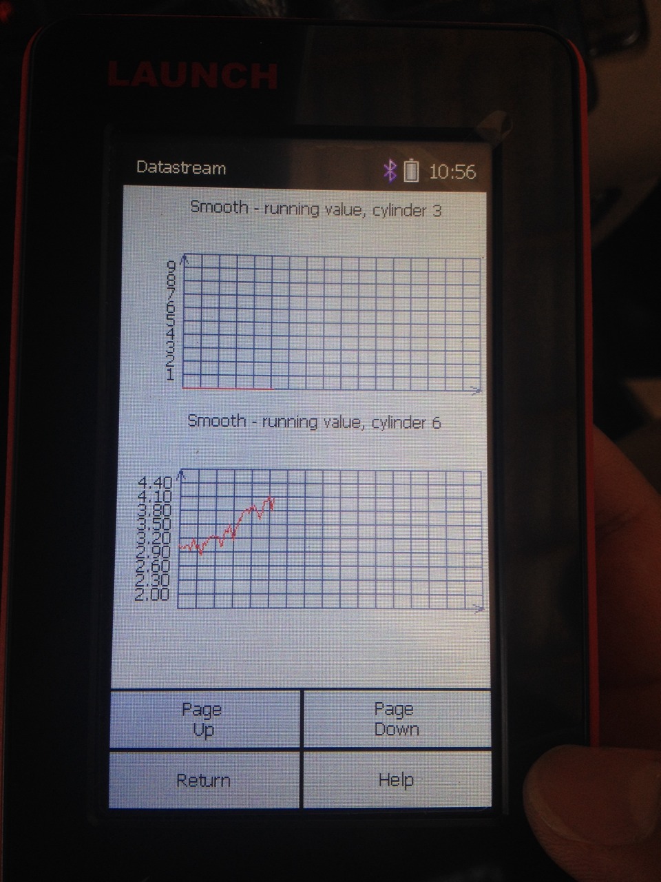

ของผมมันแปลกตรงที่ สลับคอย1กับ6 อาการmisfireมาบ้าง พอสลับคอย3หรือ4 กับคอย6 อาการมาถี่ขึ้น เอ๊ะยังไงๆๆๆ
คอยผมยังไม่ได้เปลี่ยนยกชุด แต่ตรวจสอบแล้วทำงาน
หัวฉีดทำงานครบทุกตัว
หัวเทียนเปลี่ยนเป็นแบบ4เขี้ยวสเป็ก e46 ทั้ง6ตัว
ส่วนสมองยังไม่ได้ลอง ไม่กล้ายืมของคนอื่นมาลอง กลัวของเขาพัง  ::cry4::
นี่รูปตอนจับด้วยเครื่อง
