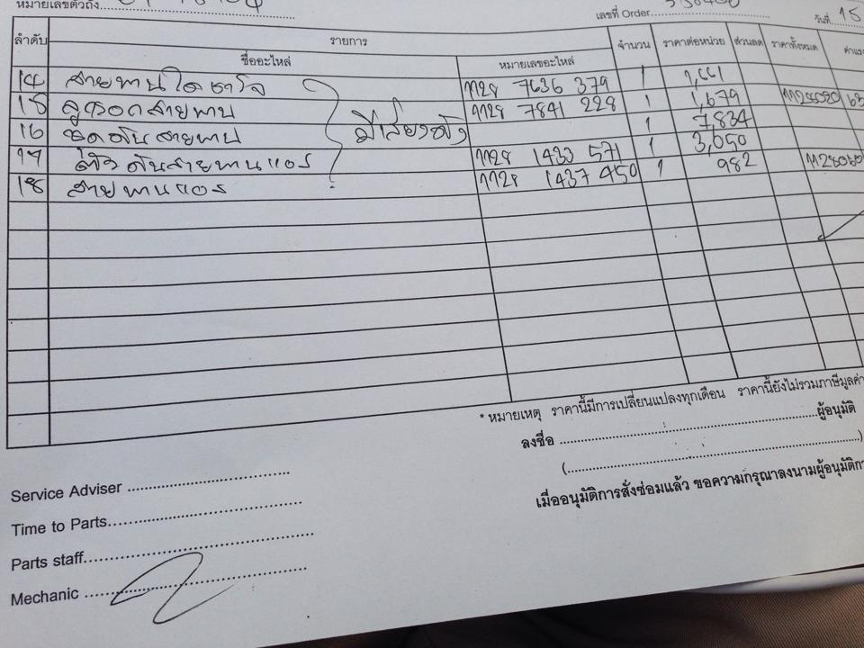

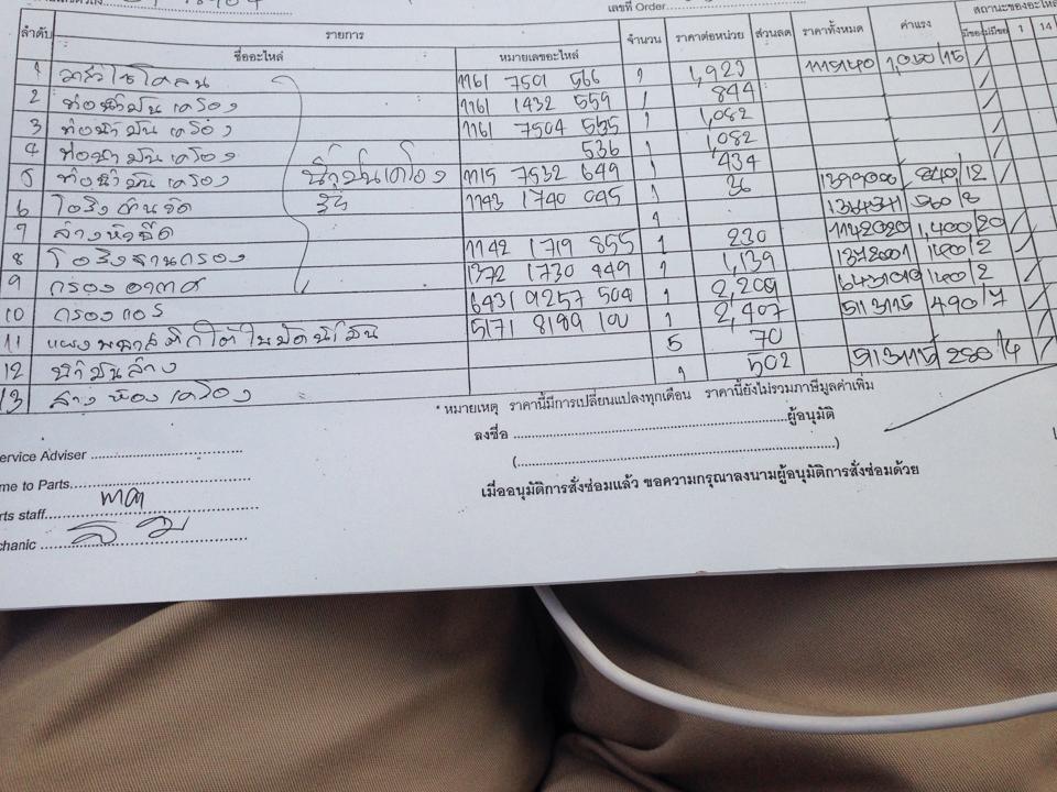

เมื่อวานผมนำรถ 323i ไปเข้าศูนย์ bm เชียงใหม่ ตามโปรโมชั่น ถ่ายน้ำมันเครื่องฟรี กรองฟรี คับ แล้วช่างเค้าบอกว่า น้ำมันเครื่องรั่ว ต้องเปลี่ยน อะไหล่ รายการตามนี้เลยคับ
ผมเลยอยากขอคำแนะนำ ว่า ควรเปลี่ยนอะไร ที่สำคัญก่อน หลัง คับ  รถผมพึ่งซื้อมา จาก คนรู้จักคับผม เลยตกใจกับ รายการอะไหล่ที่ต้องเปลี่ยน  ส่วนตัวผมคิดว่าจะเข้าอู่นอก คับผม ส่วนเรื่องราคาอยากได้คำแนะนำด้วยคับ

ลองเลขพาร์ทท่ี่เขาเขียนมาไปเช็คดูใน realoem ดูครับ จะได้คะเนได้ว่าอะไรควรเปลี่ยนครับ

เบิกเฉพาะท่อน้ำมันและพวกที่เป็นพลาสติก นอกนั้นเบิกของเทียบได้หมดครับ
ของเทียบมีหลายเกรด เชียงใหม่มีร้านขายของเทียบเกรดดีอยู่นิครับ

อย่าพึ่งไปบ้าจี้ตาม 0 ครับ ก่อนหน้านี้ผมก็เคยเอาไปเช็คฟรี 25 รายการ พอไปรับรถ แจ้งรายการมายาวววเฟื้อยยย  :o ตอนนั้นก็กลัวต่างๆนานา เลยเบิกอะไหล่แค่บางอย่าง มาให้อูประจำเช็คให้ สรุปเคาบอกที่ 0 แจ้งมาไม่เห็นมีอะไรเสียซักอย่าง ยังไงก่อนอื่นลองให้อู่ประจำที่ว่า ลองเช็กดูก่อนว่าตรงไหนเสียบ้าง แล้วค่อยเปลี่ยน

ศูนย์เชียงใหม่ ทำไมใช้ลายมือเขียน ใช่ศูนย์ที่แต่งตั้งโดย BMW THAILAND หรือ ไม่ครับ

   ผมได้นำรถ 318i ไปเข้าศูนย์ bm บาเซโลนา มอเตอร์ เชียงใหม่เปลี่ยนน้ำมันเครื่องและไส้กรอง แอร์แบค ฟรีและแถมแชมพูล้างรถ น้ำยาทำความสะอาดเบาะอย่างละ 1 ขวด
และได้ใบเสนอราคาอะไหล่รวมค่าแรง เหมือนกันเปะเลยจำนวน 14 รายการประมาณ30000 บาท ผมได้เช็คราคากับ realoem.com ราคาใกล้เคียงกัน มีแต่ประเก็นฝาครอบวาล์วแพงเกือบ2เท่า
ผมจึงตัดสินใจเปลี่ยนเท่าที่จำเป็น และราคาที่รับได้ ประมาณ15000 เพราะราคาอะไหล่ลดให้20%ถึงสิ้นเดือนนี้ มีประเก็นฝาครอบวาล์ว ซีลบนฝาวาล์ว ประเก็นฐานกรอง วาล์วไซโคลน
ท่อวาล์วไซโคลน 3 ท่อ โอริงก้านวัดน้ำมันเครื่อง ประเก็นอ่าง
ส่วนที่เหลืออีก 5 รายการ15000 ผมไม่ทำเพราะดูแล้วยังดีอยู่ไม่รู้จะเปลี่ยนทำไม  ตัวดันสายพาน ลูกรอกสายพาน มูเล่ไดชาร์จ สายพานไดชาร์จ ล้างหัวฉีด
ได้นัด 0 จะมาทำสิ้นเดือนนี้
