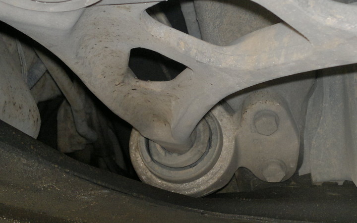

เรื่องของเรื่องคือขับรถไปทำงานกำลังจะเลี้ยวขวาแล้วรถวิ่งแฉลบเองก็ได้
เลยเอารถไปยกขึ้นเช็คข้างล่าง ก็พบว่าแร็คลูกหมากเริ่มไปซะละ
แต่ที่งงคือตัวปีกนกฝั่งที่แร็คลูกหมากเสีย ยางแตกซะงั้น (ตามภาพ)
ผมเลยสงสัยว่าไอ้ตัวปีกนกเนี้ยอายุใช้งานมันควรเท่าไหร่ครับ
เพราะตัวนี้ของผมเพิ่งใช้งานมา 6 เดือนเอง

ยากที่จะตอบเรื่องอายุครับ เพราะมันขึ้นอยู่กับสภาพการใช้งานของแต่ละบุคคล เช่นการเลี้ยวอย่างรุนแรง การตกหลุม การวิ่งถนนไม่เรียบ การเบรคแรงๆ ฯลฯ
รถผมเดิมๆไม่แต่ง วิ่งแต่ในเมืองถนนเรียบๆ 5 ปีก็อยู่ได้ เพราะรถผมปี 02 มีประวัติการเปลี่ยนมาแต่ครั้งเดียว คือชุดแรกติดรถใช้มาถึงปี 08 ชุดที่ 2 ใช้มาจนปีปัจจุบัน ซึ่งตรวจสอบเมื่อสัปดาห์ที่แล้วก็ยังแน่นดีอยู่

ชุดนึงปกติใช้กันนานครับของผมชุดนึงว่สกันที่แสน กม เลย
ขอบคุณครับ ผมก็แปลกใจว่าทำไมมันไปเร็วจัง
สงสัยเพราะหมู่บ้านพฤกษา 20 ลำลูกกาคลอง 2 ผมไปรับส่งเพื่อนบ่อยๆ
กว่าจะฝ่าด่านลูกระนาดเข้าและออกมาได้ ต้องกระโดดลูกระนาดไม่ต่ำกว่า 50 ครั้ง
ของเทียบ 6 เดือน ผมก็ต้องเปลี่ยนเหมือนกันครับ ฉีกขาด ไม่ทน  C:-) C:-) C:-)
ถ้าในรูปตัวกลมๆมีฐานน็อตยึดกับตัวถัง ตัวนั้นเป็น บูชปีกนก ครับ ของห้างประมาณ 2-3 ปีครับ
ของข้างนอกไม่ทราบครับ เพราผมเปลี่ยนมาใช้แบบยูรีเทนแทนครับ

อ้าวเหรอมันเสียเร็วงั้นเลยเหรอครับสัปดาห์ที่แล้วยังไปเถียงกะร้านช่วงล่างม่เลยว่าผมเพิ่งเปลี่ยน ทำไมบอกว่าเสียอีก
ช่างเค้าก้อยืนยันว่ามันเสียน่ะพี่( แต่ผมไม่ได้บอกเค้าเปลี่ยนเมื่อ๒ปีที่แล้ว ของเทียบด้วย) :)) :))
ครับ ผมได้ยินมาว่าของห้างหรือของเทียบก็ 2-3 ปีเปลี่ยนเหมือนกันก็เลยจัดของเทียบครับ
นี่พอใช้มาครึ่งปี จับโยกได้เฉยเลย

หากเป็นบู๊ชปีกนก ของห้างสองข้างประมาณหกพันครับ  แต่ก็คุ้มครับประกันสองปีไม่จำกัดระยะทาง

ของเทียบมีหลายเกรดมากๆ แม้แต่นกยังมีหลายเกรดเลยครับ บางร้านเชื่อได้ว่านกแท้ บางร้านขายถูกแต่ไม่ชัวร์
ลองพิจารณาใช้ชิ้นส่วนสำคัญบางอย่างจากศูนย์ก็ดีนะครับ
ถ้าตอนใช้รถเยอะๆของห้างจะคุ้มครับ เพราะผมเคยเคลมเปลี่ยนตอนอยู่ในประกัน 2 ปีได้ชุดนึงครับ O0
