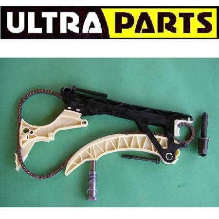

เจ้าอะไหล่ ชุดรางโซ่ ที่ผมว่าจะเปลี่ยนเร็วๆนี้
Timing Chain Kit - BMW 3 Series - 316i - 1.8 16v - (E46) - [N42/46B18A Engine] - 2001-2004
by Ultra Parts by S&N Motor Factors
