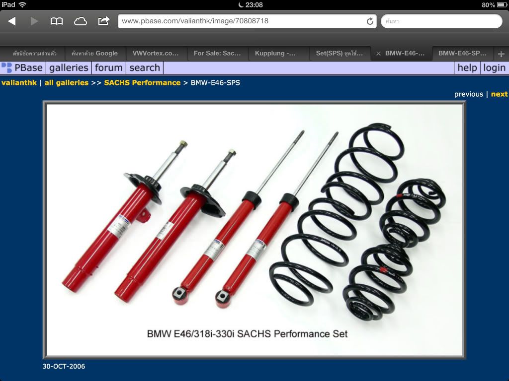

ถ้าจำไม่ผิด รู้สึกตัวโช้คจะเป็นรุ่นเดียวกันทั้ง 4 และ 6 สูบ ต่างกันที่สปริง
ยกตัวอย่างนะครับ P/n จริง ๆมีเยอะกว่านี้มาก แต่ละตัวต่างกัน
สี่สูบM43   p/N 31311096849 และ 31311096850
 6 สูบ M54 p/n 31316759097 และ31316759098
6 สูบ sport package 31312282459   &31312282460
ภายนอกดูเหมือนกันครับ ทดสอบได้ด้วยแรงกดครับ ซื้อมาเทียบกันก็ได้ หรือไปลองที่ศูนย์เขาก็ไม่ว่า กดแล้วปล่อยให้คืนตัวมันก็เร็วช้าไม่เท่ากันแล้วครับ ค่า k สปริงไม่เท่า จะให้แรงแก้ oscillation ให้เหมือนกันได้อย่างไร
ร้านอะไหล่เขาขี้เกียจเก็บหลายตัว แม้กระทั่งเซลที่มาขาย เวลาบอกลูกค้า มักจะบอกว่า มีแบบเดียว ใส่กันได้ แต่จริง ๆมันก็แค่ใส่ได้ แต่ขับเหมือนที่เขาออกแบบไว้รึเปล่ามันอีกเรื่องหนึ่ง
ให้เป็นข้อมูลไว้ครับ ผิดถูกหากันต่อเองแล้วกันครับ :-X

อันนี้หมายเลขโช๊ค 4 สูบ ที่ผมใช้อยู่
ชุดนี้เลยรึเปล่าครับ ? ถ้าใช่ ก็คือของ 6 สูบตาม Catalog ที่ผมแปะไว้ครับ 995 298 ข้างซ้าย ถ้าข้างขวาก็ 995299 ข้างหลังก็ 114 444

ถูกครับ ผมพิมพ์ e46 4zyl 316i 318i ครับ   :-*
ผมจะช่วย จขกท ตามที่ PM มา ดูเรื่อง สปริง 6 สูบ ให้นะครับ ข้อมูลเก่าจะหายหมด มีแต่รุ่นใหม่
ของคุณฝากล่องอาจสลับ แบบกระทู้นี้ครับ
